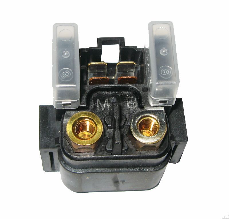

Jetzt springt sie leider nicht mehr an. Habe das Starterrelaise erneuert, an der Kupplung habe ich 12v, oben am Starterrelaise auch nur am Anlasser bekomme ich 0V. Sie macht kein Mucks mehr jemand ne Idee wo ich noch messen könnte um den Defekt rauszukriegen oder was dabei kaputt gegangen sein kann ?

Zieht das Relais an, wenn du den Startknopf drückst? Es müsste Klick machen.

Dann musst du mal am Relais messen, da müssen an der Spule (die dünneren Anschlüsse) 12V anliegen, wenn die Kupplung gezogen ist, (oder der Leerlauf drin ist) und du den Startknopf drückst. Sind alle Sicherungen ok?
Das Relais kann man überbrücken, dazu die beiden dicken Kabel zusammenhalten. Dann müsste der Anlasser drehen.
So funktioniert ein Relais: Wenn an den dünnen Kabeln 12V anliegen, schliesst im Inneren eine Spule den Arbeitskontakt, (das sind die beiden dicken Kabel).

Sicherungen hat sie doch nur 2 am Relais oder ? Also wenn ich die dicken kabel zusammenhalte dreht der Anlasser, ist hoffentlich schonmal ein gutes zeichen :ka:

Das Relais hab ich ja extra neu geholt. Sprich es kann ja eig. nicht kaputt sein. Gibt es noch wo anders Sicherungen oder was könnte es den sein :(

und sicherung ist nur eine am starterrelais, die andere ist nur reserve.
