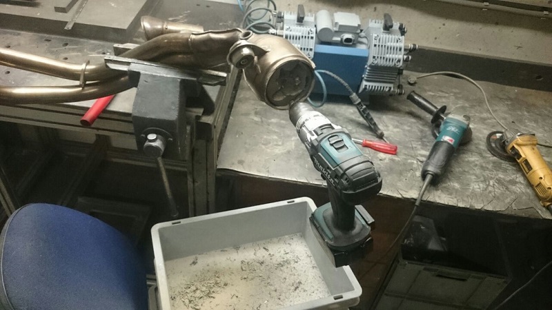

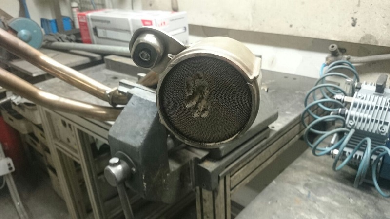

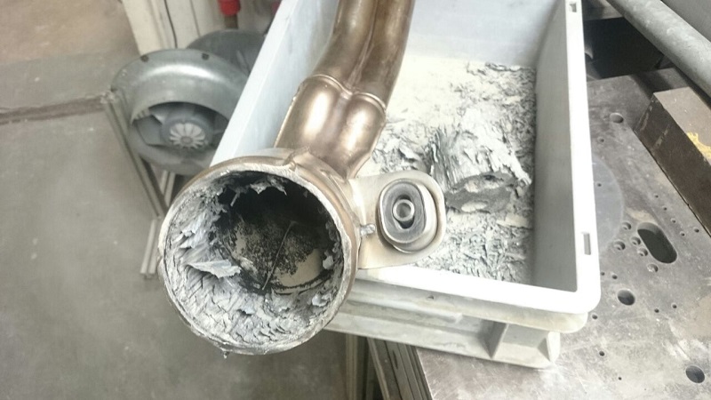

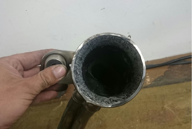

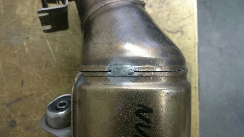

Hy, wie ich schonmal erwähnte bin ich sehr günstig an einen Unfallkrümmer mit Deller, Kratzern, und Rissen gekommen um damit ein wenig zu experientieren. Die Durchführung überlies ich meinem guten Schlosser Freund. Wie ich finde kann sich das Resultat sehen lassen. Die unschönen Bereiche kaschiert das Krümmerband, den Rest habe ich aufpoliert. Subjektiv ist er etwas lauter und die Nuda dreht etwas leichter hoch.
Grund dafür war einfach die bessere Führung des originalen im Verhältniss zum Arrow, das die Drosselklappe erhalten bleibt sowie die Tatasache das alles original aussieht. Zum Vorhaben ein Rohr durch die Katblase zu ziehen kahm es nicht da eine Seite oval ist, die andere Rund.
Naja alles nur aus Spaß am basteln.

Donnerwetter ... da haste Dir (oder Dein Schlosser sich) aber echt viel Mühe gegeben.
Das Rausprokeln des Kats ist ja wohl ne Heidenarbeit. Gut, zu wissen, wie´s da drin aussieht.
Wie habt ihr ihn denn aufgetrennt? Scheint ja nen hauchdünnes Sägeblatt oder Flexscheibe gewesen zu sein.
Gruß Paul
Gruß Paul

Danke Paul für das Lob
Ja der Kat ist eingepresst und lässt sich nur so endfernen. Das war ne heiden Arbeit. Da ich mich nicht weiter bzw. gut mit dem ganzen Thema auskenne habe ich dennoch die Frage. Kann es sich langfristig negativ auf die Nuda auswirken?
Grüße Stefan
Grüße Stefan

Achso aufgetrennt mit ner Bandsäge, da war ich aber nicht dabei.

Aaah, OK, DankeH a X e R hat geschrieben:Achso aufgetrennt mit ner Bandsäge, da war ich aber nicht dabei.

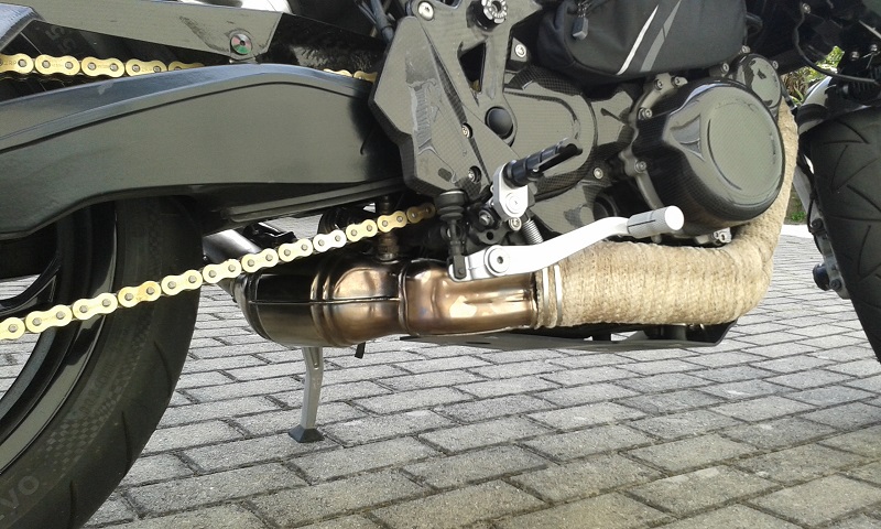

Ein interessantes Projekt hast du da durchgeführt
. Hat sich der Sound ohne den Kat denn geändert oder nur lauter geworden? Soweit man auf den Bildern erkennen kann sieht deine Gute ja echt schick aus
! Aber verrat mir doch mal bitte was es mit dem Zusatzscheinwerfer auf sich hat. Fährst du so viel bei Nacht oder wie? Und welche Sturzpads hast du denn da montiert? Die gefallen mir deutlich besser als die von R&G!

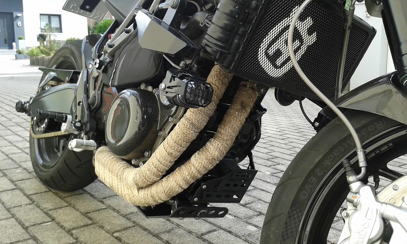

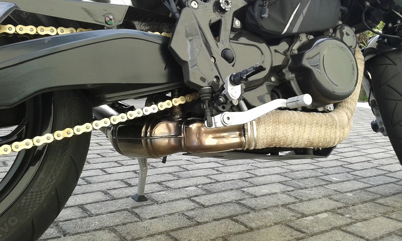

Den Sound zu beschreiben fällt mir schon etwas schwer, ich würde sagen er ist etwas höher und im allmeinen etwas lauter. Die Nuda ist ja auch im Originalzustand kein Kind von Traurigkeit
. Wobei es mit dem Krümmerband wieder etwas leiser wurde. Ich habe den Krümmer nachdem er wieder zusammengeschweißt war kurz montiert um die Passgenauigkeit zu prüfen (da war es noch lauter) Ich denke das Krümmerband schluck ein Paar db.
Der Arrow, so glaube ich ist lauter da die Wandung dünner ist als beim original. Daher auch leichter.
Die Sturzpads sind von SW-Motech. Die Haben mit auch am besten gefallen.
Die Zusatzscheinwerfer habe ich genau aus diesem Grund. Ich habe unmögliche Arbeitszeiten (Pflegeberuf) häufig 6.00Uhr Dienstbeginn oder erst 22.00Uhr Feierabend. Da ist es nur kurz im Jahr noch hell und ich fahre durch den Wald / Landstraße. Da hilft mehr zu sehen definitiv vor einem Wildunfall.
Liebe Grüße
Stefan

nach ausgibigen Testfarten melde ich mich diesbezüglich noch mal zu Wort und muss sagen "BAAM" !!!
Der Sound vom Versuchsaufbau ist genial. Sie klingt weiterhin dumpf nur eben lauter. Meine Behauptung der Klang ist höher muss ich revedieren. Also im Resultat kann ich mich nicht beschwerden. Ein Freud beschrieb es in etwa so. Klingt "Rotzig und voll auf die Fre..e".

die Tiefe ist geblieben, die db Standgas sind lt. Handymessung (Naja halt Handyapp) gleich nur unter Last ist er lauter. Zuvor im Originalbetrieb gab es ab und an nach dem Zustand unter Vollast zum Schiebebetrieb ein Knallen. Diese Phänomen ist nicht mehr gegeben ich denke da unverbranter Kraftstoff nun ungehintert endweichen kann. Einen Direkten Vergleich zum Arrow kann ich dir nicht schildern da ich noch keinen Hören durfte. Und überhaupt sehe ich in meiner Region nie eine Nuda. Schade eigendlich.
