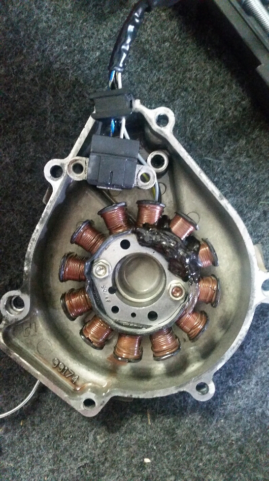

ich bin neu hier im Forum, habe mich aber schon sehr oft belesen, wenn ich nicht mehr weiter gekommen bin. Dennoch bin ich seit Ende Juli ratlos und hoffe auf eure Hilfe!
Maschine: TE 450 Bj. 2007 mit Ducati Zündung
Problem: Zündfunke mit Kickstart vorhanden, bekomme sie aber sehr schlecht bis überhaupt nicht an. Zündfunke mit E-Start gar nicht vorhanden. -> Das Problem trat nach einem sehr leichten Umfaller im Wald auf. Ab da an habe ich sie Gott sei Dank noch einmal per Kick an bekommen nachdem ich die Batterie leer georgelt hatte.
Was habe ich bisher gemacht:
erneuert:
- Zündkerze
- Start/Stop Schalter
- Zündspule und Zündkabel
- Batterie
zum testen neu eingebaut:
- Gleichrichter/Spannungsregler
- Kondensator
- Fernschalter (der Verteiler der die 15A Sicherung trägt)
- Start/Stop Schalter (getestet, da gedacht das der NEUE kaputt ist)
durchgemessen:
- Zündspule i.O
- Lichtmaschine/Zündung i.O
- Anlasser i.O
- TPS Sensor für Vergaser i.O
- GPS Sensor für Getriebestellung
- Kupplungsschalter
nicht geprüft:
- CDI
- Diode am Fernschalter
Hilfreich wäre auch, wenn mir jemand erklären kann wieso ein Funke mit Kicker da ist und mit E-Start nicht. Ich hatte gedacht das ich einen Kurzschluss irgendwo habe. Aber demnach dürfte der Anlasser beim E-Start nicht orgeln oder es müsste verbrannt riechen.
Gelesen habe ich auch das die Lichtmaschine oft der Übeltäter sein kann. Aber dazu hatte ich nie gelesen das dann ein Zündfunke vorhanden war. Meine Lichtmaschine sieht auch so aus, als wäre dort vor mir schon mal jemand dran gewesen (in meinen Augen unprofessionell gemacht).
Was könnte die Diode für Ursachen haben?
Den Stromlaufplan der TC habe ich mal mit beigefügt, da dieser den Startvorgang der TE beinhaltet (korrigiert mich wenn es falsch ist).
Ich hoffe einfach auf ein paar gute und hilfreiche Antworten.

- Lichtmaschine_Zündung.jpg (501.59 KiB) 7000 mal betrachtet

Dann kann es eigentlich nur noch daran liegen, dass beim E-Starten die Drehzahl nicht reicht, um genug Strom für den Zündfunken zu erzeugen. Beim Kickstarten erreichst du vielleicht eine höhere Drehzahl, bei der der Zündfunke funktioniert.
Hast du die Masseverbindungen der Lichtmaschine, CDI und der Zündspule überprüft?
Evtl. provisorisch eine zusätzliche Masseleitung an den drei Teilen anbringen.
Die Position des Pickups ist auch sehr wichtig, evtl. sitzt der nicht nah genug dran?
Re: Zündfunke beim Kicken vorhanden - beim E-Start nicht vorhanden
Den Kickstarter betätige ich nicht per Fuß, sondern per Hand und ich gebe mir nicht die wahnsinnige Mühe da mit Kraft rein zu hauen. Dementsprechend habe ich meiner Meinung nach mehr Umdrehungen wenn ich den Anlasser über E-Start betätige.Dual-Sport hat geschrieben:Dann kann es eigentlich nur noch daran liegen, dass beim E-Starten die Drehzahl nicht reicht, um genug Strom für den Zündfunken zu erzeugen. Beim Kickstarten erreichst du vielleicht eine höhere Drehzahl, bei der der Zündfunke funktioniert.
Überprüft habe ich die Masseverbindung der Zündspule, wäre die nicht da wäre beim Kicken auch kein Funke.
Die Masse der Zündspule liegt doch theoretisch am linken Gehäusedeckel weil die dort eingeschraubt ist oder gibt es da ein extra Kabel?
Die Masse der CDI müsste ich noch prüfen. Aber auch da denke ich das alles ok ist, weil sonst beim kicken kein Funke da wäre.
Der Pickup kann nur in einer Position im Gehäusedeckel verschraubt werden und ist nicht verschieb- oder verstellbar.

Ich wollte nochmal ein Statement zu dem Phänomen meiner Husqvarna abgeben.
Ich habe mir eine neue Lichtmaschine Stator und Polrad bestellt und getestet. Es lag NUR am Polrad. Der Stator war in Ordnung.
Vermutlich haben sich im Polrad die Dauermagneten gelöst oder sind gebrochen.
Gesendet von meinem SM-G930F mit Tapatalk
Schön, dass es wieder geht
... aber ... verstehen tu ich´s trotzdem nicht, warum dann beim Kicken ein
Funke da ist und beim E-Starter nicht.
