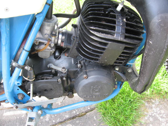

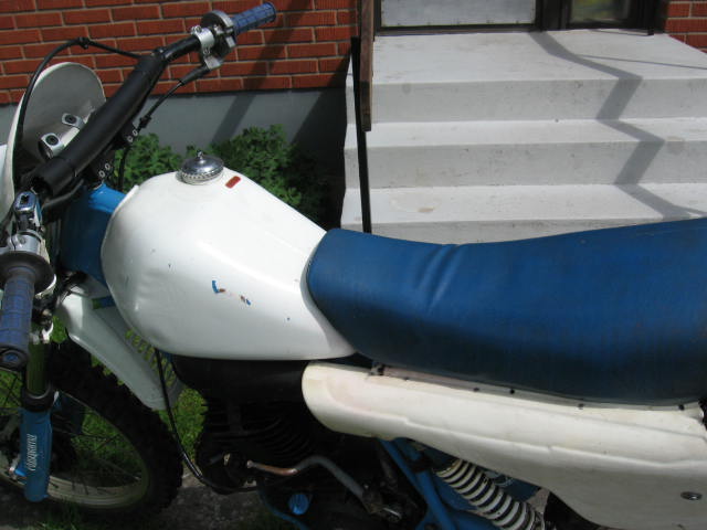

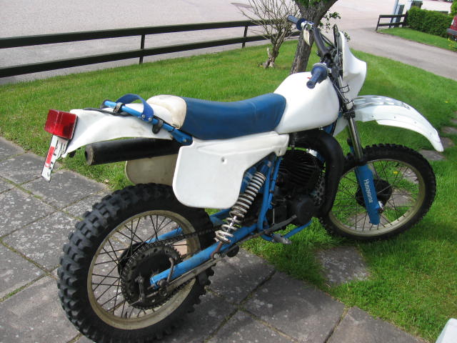

So habe ich sie 2015 aus Schweden geholt und die beiden letzten Bilder nach dem ersten Einsatz in Zschopau.
