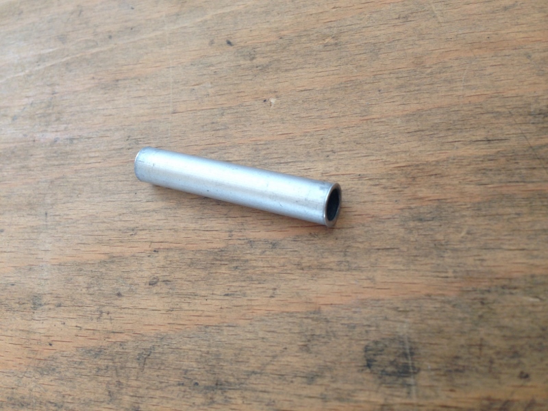

wo soll der Gasanschlag denn sitzen? bzw wie sieht der aus ? mit der vorgeschriebenen Bedüsung läuft sie momentan echt gut aber fährt trotz inzwischen 16 zer Ritzle nur 115 kmh ..... und wird obenrum gefühlt elektronisch gedrosselt.
Dual-Sport
Beiträge: 3287
Registriert: 20.07.02 - 20:41
Motorrad: TE610E 2001
Wohnort: Dortmund
Re: Probleme TE 610 bj 96
Beitrag von Dual-Sport »
Der Anschlag sitzt im Vergaser.
rätsch
Beiträge: 1312
Registriert: 10.08.08 - 10:32
Wohnort: BaWü
Beitrag von rätsch »
Der sieht so aus...
