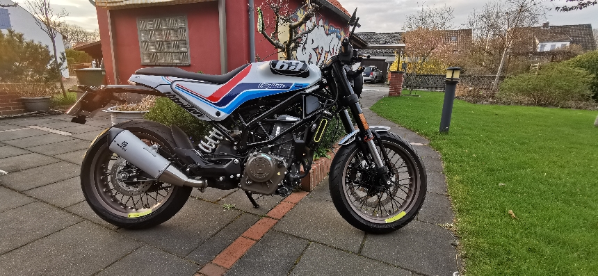

Beitrag von Braunschweiger »
Am besten beide mal probefahren und sich dann endscheiden, so hatte ich es gemacht.
Für mich ist es die 401 Vitpilen geworden, herrliches Teil.

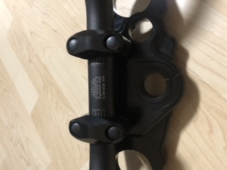

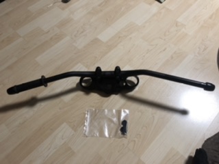

Das ist sie.
Bei Husqvarna gibt es einen Umbaukit, aus Svartpilen Teilen für die Vitpilen, Gabelbrücke, Lenker und Schaltern.
Gruß Harald
