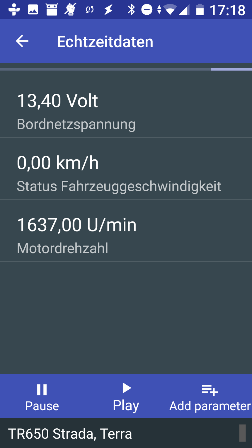

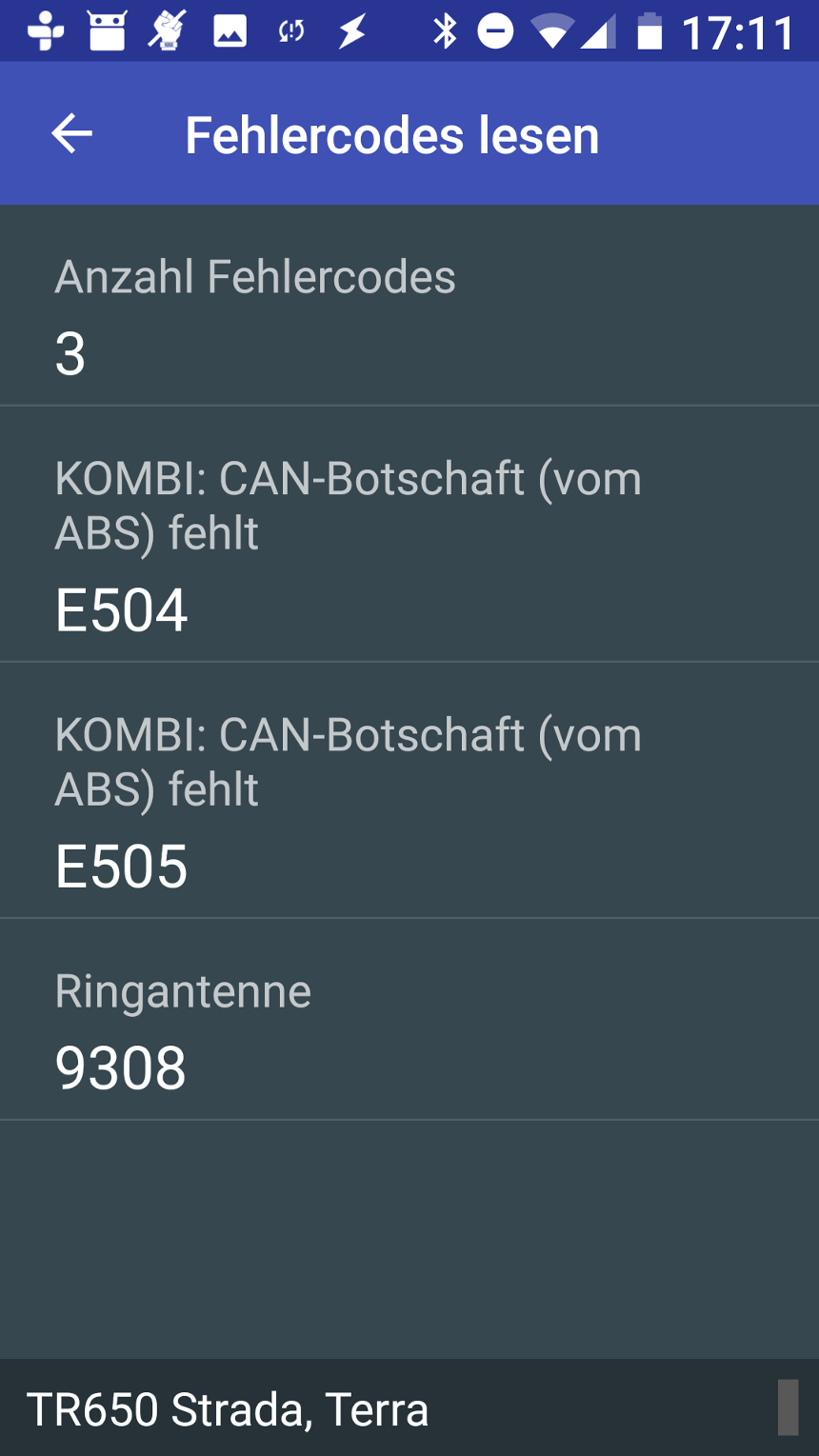

das ABS meiner Terra hat jetzt nach gelegentlichen Störungen einen Dauerausfall.
Sicherung ist ok, an den Stecker des Steuergerätes komme ich so einfach nicht dran.
Zunächst finde ich keine Werkstatt im Raum Münster/Bielefeld/Osnabrück/Hameln.
Alle Husky Händler ziehen sofort zurück, wenn sie "Terra" aus der BMW Zeit hören.
Eigentlich sollte Husqvarna ja nach EU Recht noch Service anbieten müssen, oder?
Meine erste Frage an die Gemeinschaft hier: Wer kann mir eine Werkstatt für eine Terra empfehlen, die auch auf dem Can Bus lesen kann?
Ich habe mir aus der Not heraus die Moto Scan App gekauft. Das ABS Gerät kann ich nicht ansprechen, die anderen Komponenten haben alle den seleben Fehler: Nix vom ABS Steuer Gerät gehört....
Zweite Frage: Hat jemand ähnliche Fehler/voller ABS Ausfall?
Hier mal die Bildschirmfotos aus der Analyse-SW:

Mit meiner Moto Scan App sollte das ABS Steuergerät eigentlich angesprochen werden können, hatte aber bislang noch keinen Bedarf. Gibt da ja verschiedene Versionen, ist einfach eine Preisfrage.
Ich würde ggf. erst einmal die ABS Sensoren anständig säubern, beim Auto ist das oft das Problem, wenn kein Geschwindigkeitssignal am Steuergerät ankommt.
