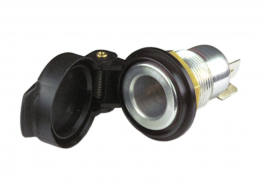

Als Elektriker würde ich mir sowas mit Federdeckel ans Bike bauen. (Hinten drüber kommt ein Schrumpfschlauch damit alles wasserdicht ist und in den Federdeckel kommt eine Silikonscheibe als Dichtung, so dass bei geschlossenem Deckel die Dose auch oben wasserdicht ist.
https://www.conrad.de/de/baas-zigarette ... 89381.html
Da hinein kommt so ein Stecker. (oben die Naht kann man mit Silikon abdichten. Hinten kann man ringsum eine Silikonwulst anbrigen. Dadurch dichtet der Stecker die Steckdose ab. Da wo der USB-Stecker hinein gehört kann man ringsum auch eine kleine Silikonwulst machen. Dadurch wird auch der eingesteckte USB-Stecker abgedichtet.

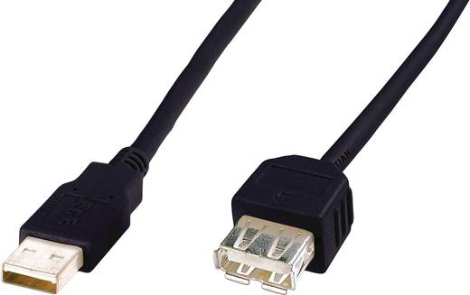

Noch kleiner wird wenn man von einer USB Verlängerung das Steckdosengehäuße herunter schneidet. Dann passt die Steckdose von oben durch das Loch und wird von ihrem Rand gehalten. Auf der rückseite kann man sie dann mit Kleber oder einfach nur mit Silikon fest kleben.
digitus-usb-20-verlaengerungskabel-1x-usb-20-stecker-a-1x-usb-20-buchse-a-18-m-schwarz.jpg
digitus-usb-20-verlaengerungskabel-1x-usb-20-stecker-a-1x-usb-20-buchse-a-18-m-schwarz.jpg (12.03 KiB) 4009 mal betrachtet

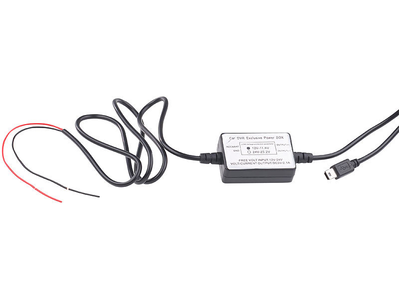

ich hab mir so'n ding ans moped gebaut
2018-10-20 02_24_04-revolt Handy Ladegerät Motorrad_ USB-Ladegerät für Motorrad, 12 _ 24 V, 2,1 A (U.png
2018-10-20 02_24_04-revolt Handy Ladegerät Motorrad_ USB-Ladegerät für Motorrad, 12 _ 24 V, 2,1 A (U.png (281.43 KiB) 3976 mal betrachtet
