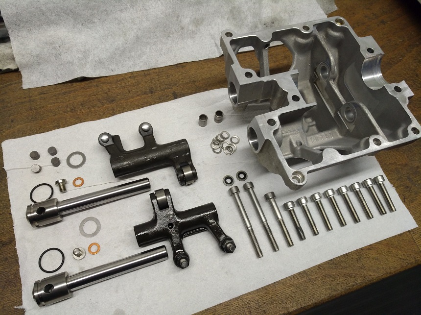

... mal als Tipp, es gibt auch breitere Kipphebelbüchsen,
IMG_20181222_132455_resized_20181222_021222429_jpg_2c2cf067e5b73ad17295e67efbed06d9.jpg
IMG_20181222_132455_resized_20181222_021222429_jpg_2c2cf067e5b73ad17295e67efbed06d9.jpg (227.42 KiB) 1647 mal betrachtet
Ich hab zur allgemeinen radial Spielminimierung nun auch mal die Kipphebel in den Kipphebelverschluss geklebt. Im Bild siehst auch die Distanzscheiben.
IMG_20181227_102531_resized_20181227_021929869_jpg_efd712c3d3512b0b0b65a4d0d7814247.jpg
IMG_20181227_102531_resized_20181227_021929869_jpg_efd712c3d3512b0b0b65a4d0d7814247.jpg (220.01 KiB) 1647 mal betrachtet
Ich leg die Scheibe gegen die Abnutzung vom Alu an der Haube immer zwischen Kipphebel und Haube, quasi als axiale Anlaufscheibe.
