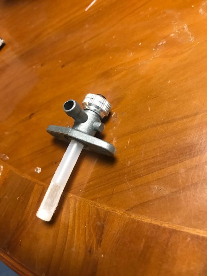

also Du hast Dir folgendes KTM-Produkt gekauft, siehe Anhänge. Richtig?
Dann hast Du einen Anschluß über dem Benzinhahn gebastelt, damit kannst Du den Zusatztank komplett schließen... .
Kannst 'Du mal ein Bild reinstellen?

- Verpackung mit ITEM-Nummer
- cockbox.jpg (59.33 KiB) 6316 mal betrachtet
- Benzinhahn
- cock.jpg (70.47 KiB) 6316 mal betrachtet

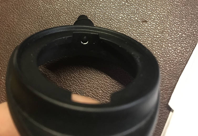

Hat zum Punkt 3 schon jemand Erfahrungen sammeln können ? Ich habe den Einfüllstutzen mal ausgebaut und mir genauer angeschaut. Dabei musste ich feststellen das die Bohrung innen im Tankstutzen vom Durchmesser her ok aussieht,mortal hat geschrieben: ↑23.02.19 - 21:22 1. Rades Instruktion mit Ansatz an der Benzinpumpe,
2. Alternativer Anbau mit Ansatz direkt am Originaltank (http://www.dirtbikejesus.net/234/), und
3. Verlegung des Schlauches (ohne peacock) unter der Sitzbank zum Einfüllstutzen (https://www.youtube.com/watch?v=D4qwR6wvOkU) ca. ab 48:00min.
zu 3.: mein persönlicher Favorit. Unterdruck soll ausreichen, den Radetank auch vollständig zu entleeren. Allerdings habe ich hier noch ein paar offene Punkte.... hat hier jemand aus dem Forum Erfahrungen mit dieser Verlegeart?
aber wenn man von aussen die Bohrung sieht auf der der Entlüftungsschlauch sitzt, ich kann mir nicht vorstellen das dort genug Sprit durchkommt
Dann handelt es sich hier doch um eine Entlüftung, das heißt also das Ventil öffnet wenn der Innendruck im Tank zu groß wird. Aber es soll ja Sprit vom Rade-Tank in den Haupttank fließen, bzw. durch Unterdruck gesaugt werden, was ja genau die andere Richtung ist.
Oder mache ich hier einen Denkfehler ???

Stimmt , und im Inneren sitzt noch eine Kugel....
Aufbohren und die Kugel raus nehmen, dann funktioniert es dauerhaft. Ansonsten kann es schon mal sein, dass nichts nachfließt weil die Kugel klemmt.

Ich habe mir das Ganze noch einmal überlegt und mich gegen die Lösung über die Entlüftung entschlossen. Ich würde gerne entscheiden können welchen Tank ich zuerst leerfahre, was bei diesem Setup nicht möglich ist. Mann könnte natürlich einen Benzinhahn zwischen die beiden Tanks setzen, aber dann würde ich ja die Entlüftung des primären Tanks blockieren.C21 hat geschrieben: ↑13.01.20 - 22:12 Stimmt , und im Inneren sitzt noch eine Kugel....

Habe mir jetzt den Benzinhahn für die Zusatzöffnung bestellt und werde dann mal ein ordentliches Loch in meinen Tank bohren

Sodele, Operation gelungen, Patient lebt auch noch
Ich hatte zwar zuerst etwas Bedenken, aber das Anbohren des Tanks ist wirklich kein Problem. Die Stelle ist sogar schon ein bisschen vorgesenkt, so dass ein Abrutschen oder Auslaufen kaum möglich ist.
Man sollte nur darauf achten nicht mit zu viel Druck zu bohren, da die Materialstärke an dieser Stelle geringer zu sein scheint, und man recht schnell durch ist. Ich habe den Bohrer noch ordentlich eingefettet, damit alle Kunststoffspäne haften bleiben und nichts in den Tank gelangt.
So sollte eine saubere Bohrung kein Problem mehr sein.
Mit einem 7,5mm Bohrer passt der Benzinhahn hervorragend rein.
Sitzt perfekt und ist dicht.
Leider lässt sich der Benzinhahn nur noch sehr schwer erreichen wenn das Heck wieder abgeklappt und verschraubt ist, dafür habe ich ja noch den Benzinhahn von Rade, den ich an dieser freien Lasche anbringen wollte.
