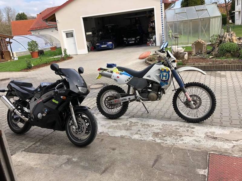

Anbei ein Bild meiner Husky
und meiner Yamaha Fzr600. Bedanke mich auch bei euch für die Antworten

Schöne(s) Moped(s)
Re: Husqvarna TE610 8AE TE610 Drossel
Meistens hilfts ja wenn man dem Prüfer Honig um Bart schmiert.
Schöne Mopeds haste da
, ist das ne 1992er FZR 600 ? Sowas hatte ich auch mal.

Jap ist eine 92er Fzr600, ist immer treu, das einzige Problem war der Gleichrichter und die ventildeckeldichtung. Ansonsten läuft sie wie ein Uhrwerk.Nudist hat geschrieben:Meistens hilfts ja wenn man dem Prüfer Honig um Bart schmiert.

Danke dirSchmalzi hat geschrieben:Schöne(s) Moped(s)

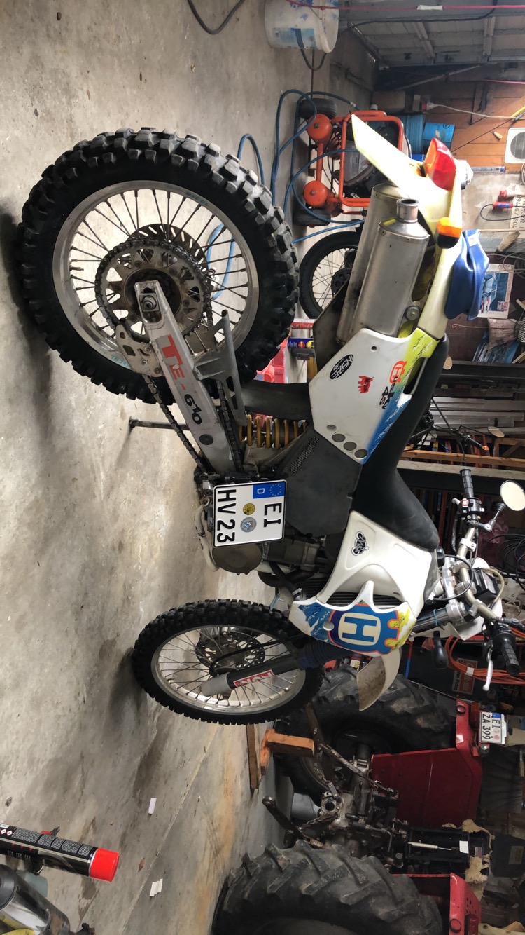

Die Husky ist jetzt angemeldet, Kennzeichen hab ich auch schon. Die Husky geht echt gut
Eine frage hab ich aber noch, ich hab mitbekommen das beim Kupplungsdeckel die kleine Dichtung drin sein muss, da sonst die Kupplung am deckel angeht, stimmt das?

Schöner Zustand....
Ne Papierdichtung drin wär schon gut. Sonst legst du das DIng halt mal auf die Rechte Seite und machst den Deckel runter. Dann siehst du ja, ob was streift.

Geht normalerweise auch ohne.
