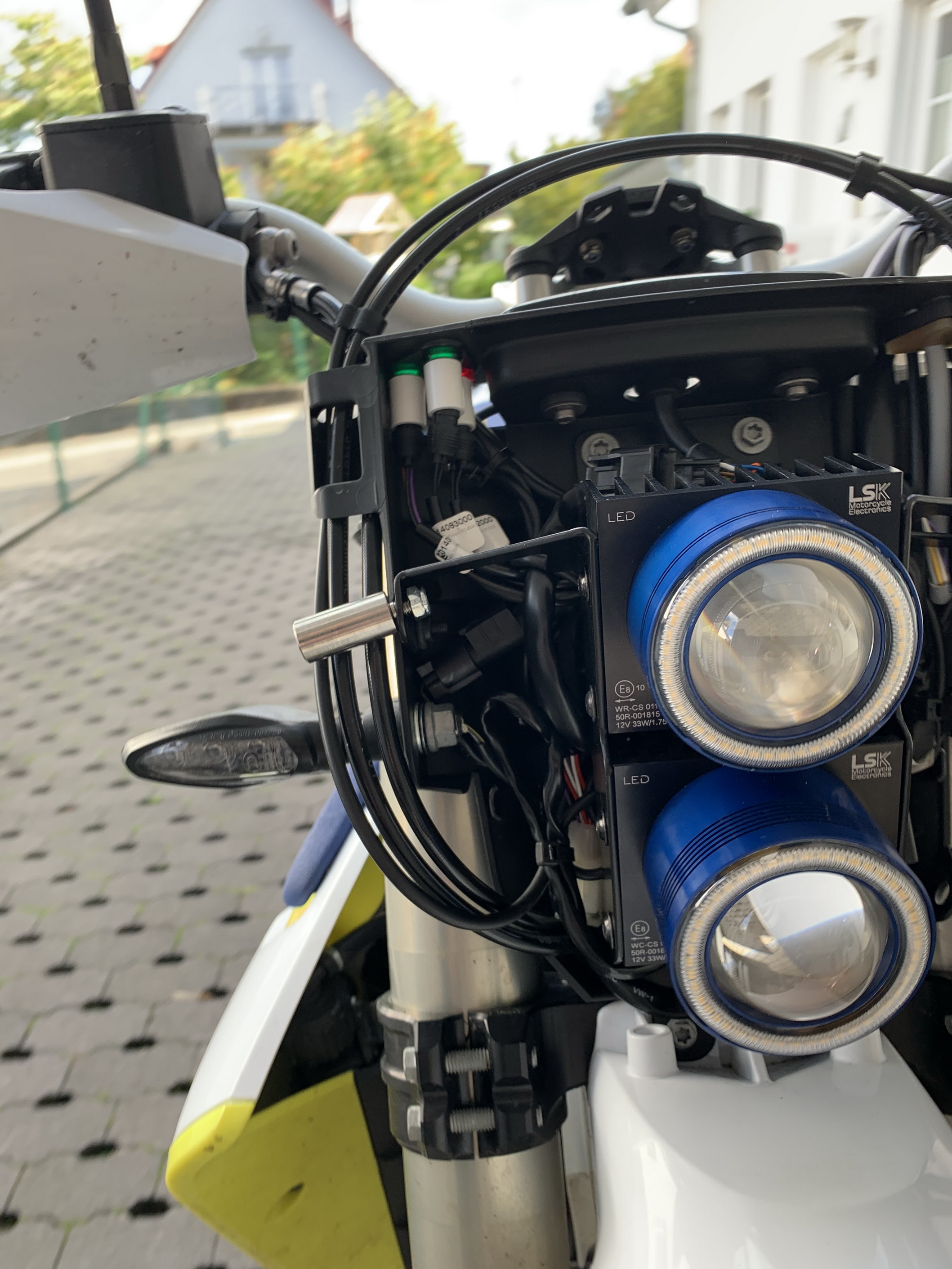

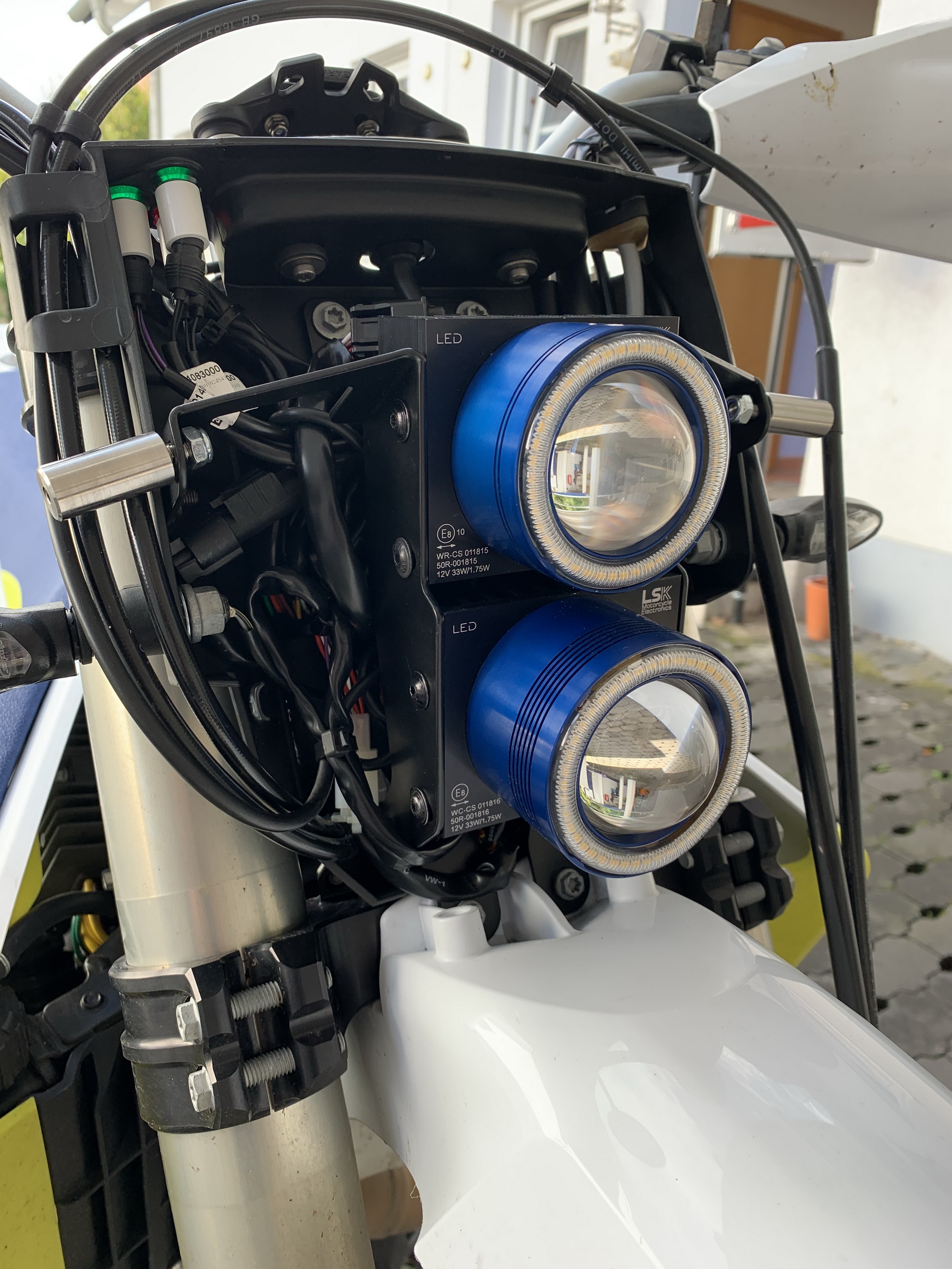

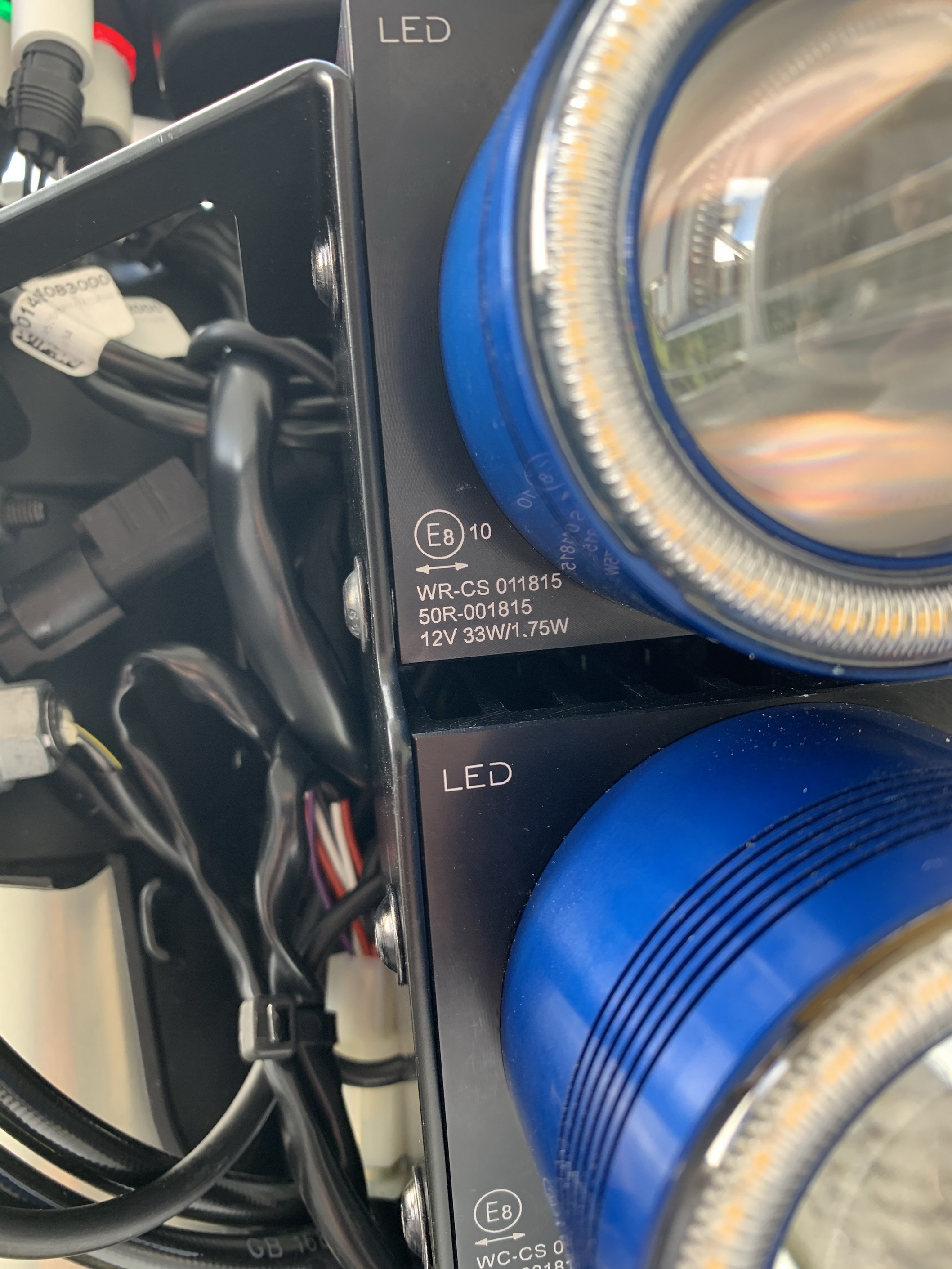

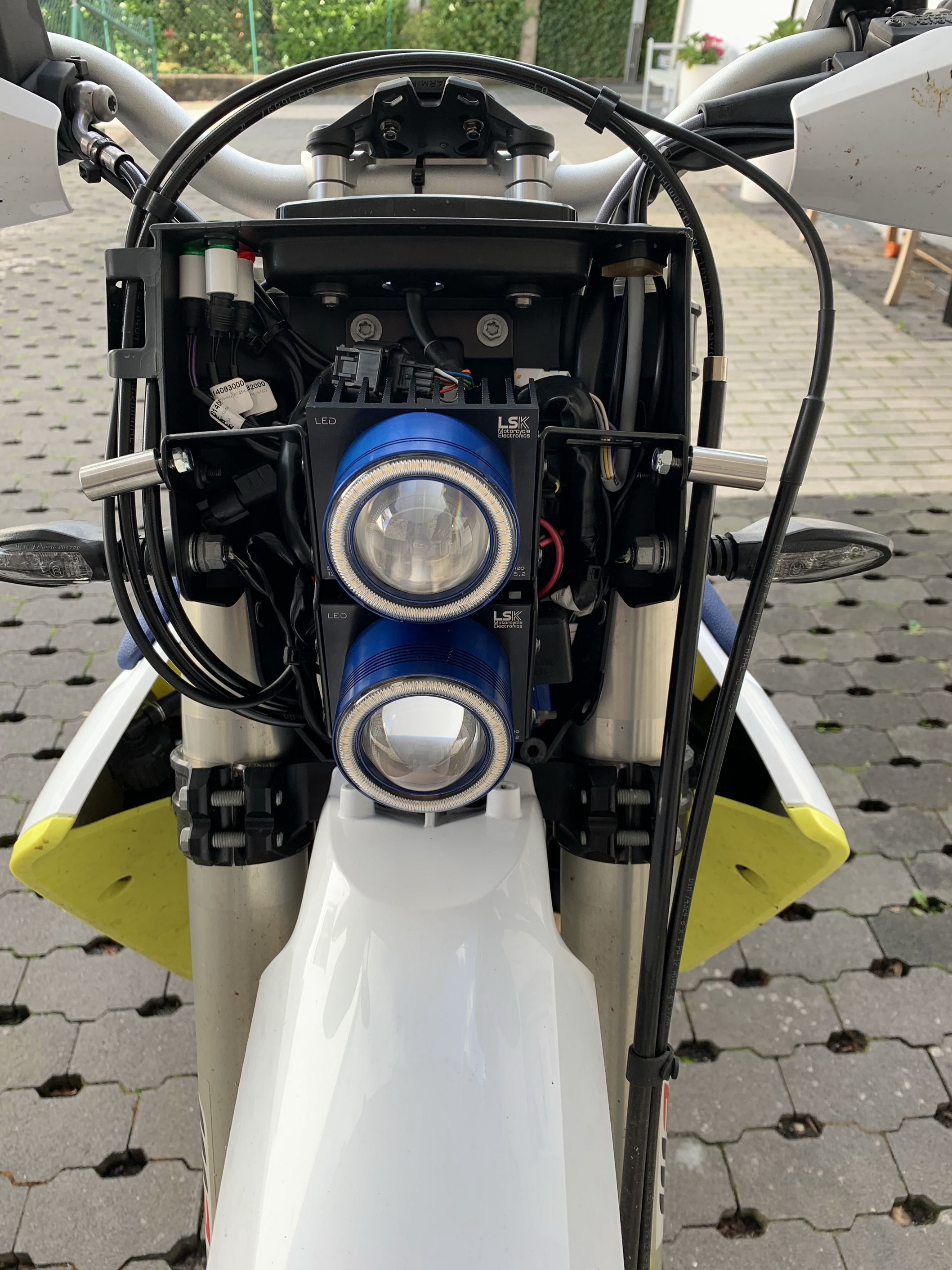

anbei die Info. Der Schweinwerfer wurde geliefert und alle Teile zum Einbau sind vorhanden. Der Einbau ist mit Kaffeepause in 30-40min erledigt. Dies ist auch kein Hexenwerk und von jedem zu machen.
Der Schweinwerfer hat eine E8-Kennzeichnung und das Prüfprotokoll liegt bei.
Anbei einmal ein paar Bilder...

Die gleichen von Rade Garage, habe ich letzte Woche auch an meiner 701 LR verbaut. An die Lampenverkeidung dann noch die Puig Scheibe montiert.
Mir wurde beim TÜV gesagt, das die Scheinwerfer nicht eingetragen werden müssen, da sie eine Zulassung haben.

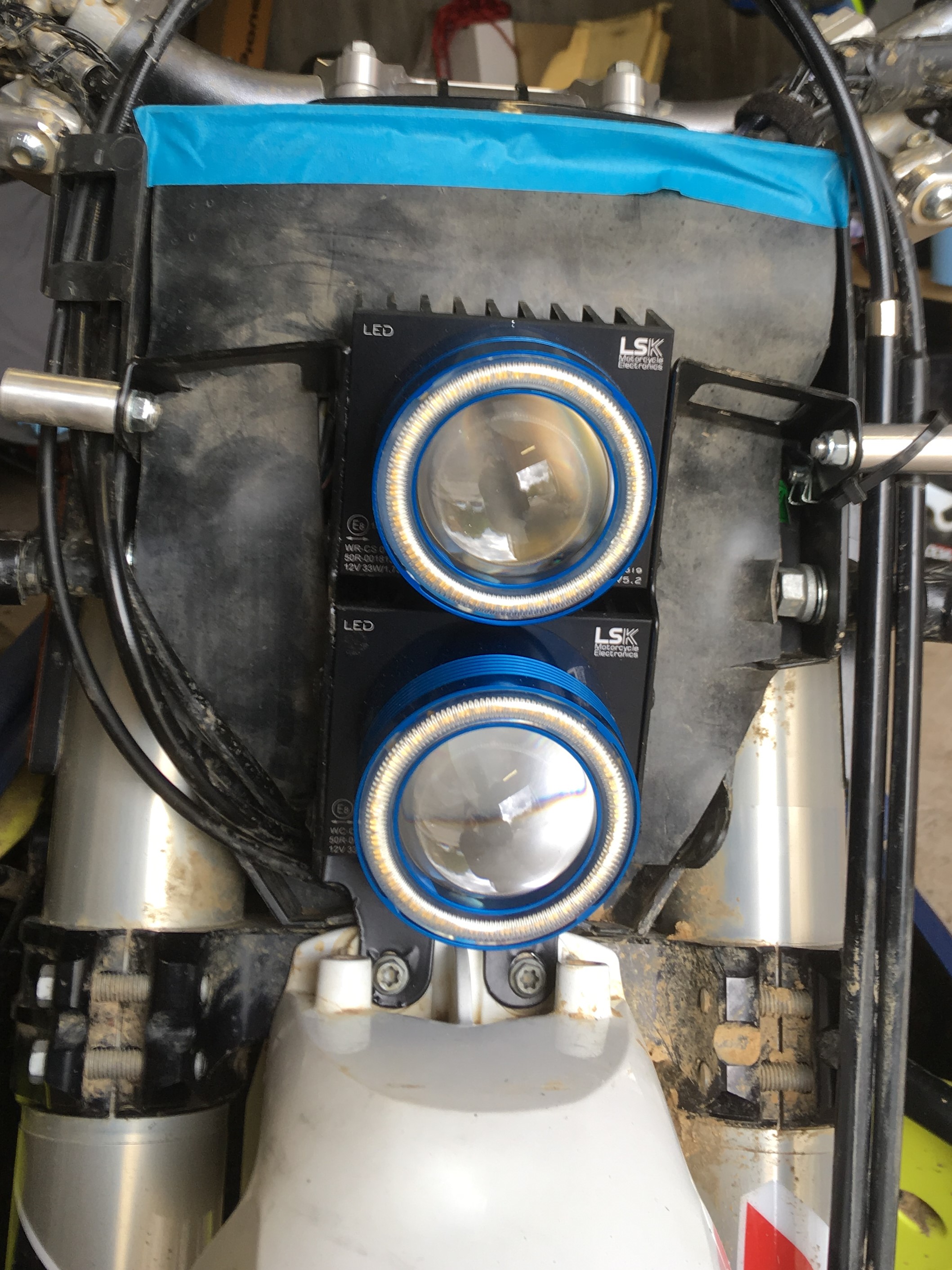

Eine kleine Optimierung bietet sich meiner Meinung für die Rade-Maske an: Da der Abstand zwischen der Maske und der dahinter liegenden Elektrik für die LED-Kühlung größer ist, habe ich eine Art "Vorhang" aus Dichtgummi zurechtgeschnitten und angetaped, damit nicht so viel Wasser/Schlamm an die ganzen Steckverbinder kommt - das Design ist eher auf Funktion als auf Schönheit ausgerichet:
Rade LED Maske Schutz für Elektrik
Habe die Rade-LEDs mit der kleinen Maske seit über einem Jahr und >10Tkm auf Reisen mit hohem Offroad-Anteil im Einsatz und bin mit dem Licht/der Funktion sehr zufrieden. Auch Offroad im dunkeln macht das fahren nun Spaß. Eine korrekte Höheneinstellung des Abblendlichts ist wichtig, da der Gegenverkehr sonst erheblich geblendet wird. Die Optik/das Design finde ich nicht so schick wie die originale Maske - ich sehe meine 701 jedoch eher als "Werkzeug", welches gut funktionieren soll und daher ist es mir egal :) ... da eine ABE beiliegt ist meines Wissens keine Eintragung nötig ...

Oder einfach ein Stück Rohrisolierung aus dem Sanitärbereich zwischen Scheinwerfermaske und Elektronik klemmen... jederzeit einfach zu entfernen.
