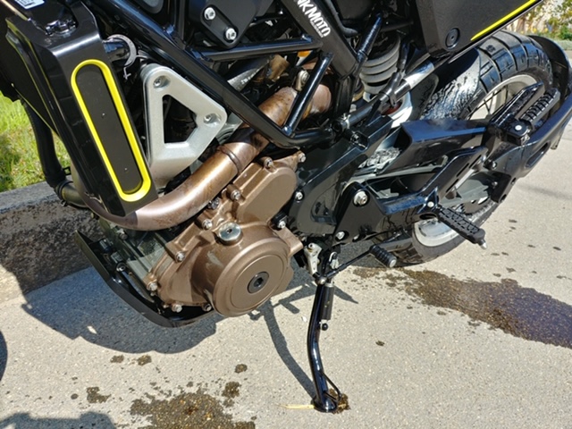

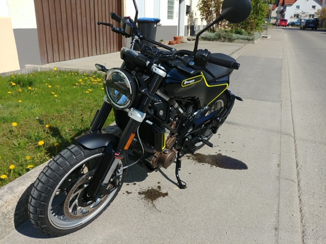

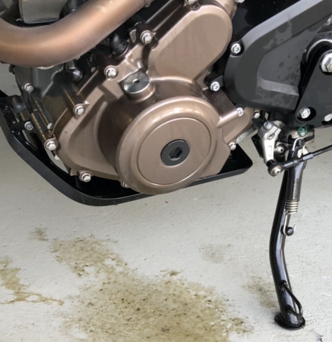

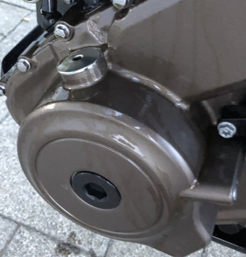

nach meinem letzten Ausflug habe ich gesehen, dass der Motor auf der linken Seite ordentlich Öl verloren hat. Hat jmd eine Idee woher das kommt? (Siehe Bilder) Die Gutste hat gerade 900km auf der Uhr.
Vielen Dank für eure Hilfe.

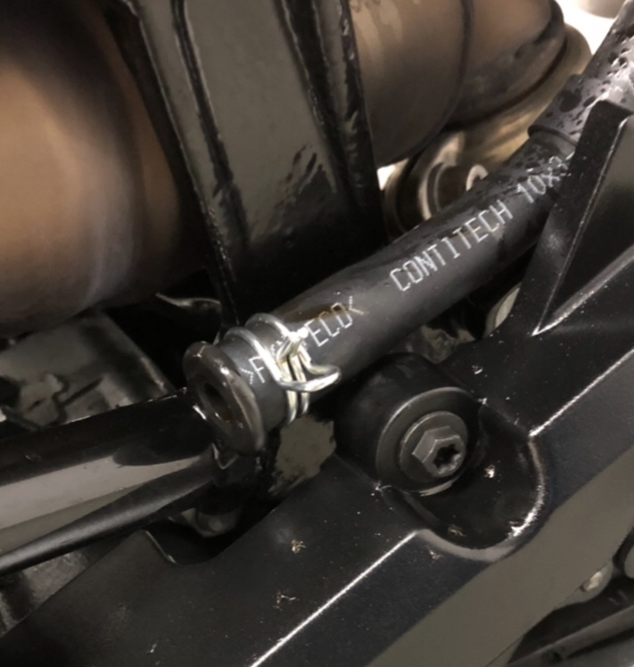

Was ist das denn für ein Schlauch, der da trotz Klemme ins Leere führt? Gehört der irgendwo dran oder muss da ein Stopfen drauf?

Ist das die Kurbelgehäuseentlüftung ?
Dann sollte der Schlauch zum Luftfilterkasten gehen

Ja ich glaube du hast recht. Der Schlauch geht hoch zum Luftfilter. Hat mit dem Öl eher nichts zu tun? Eine Idee woher das Öl kommt?

Dann gehört das offene Ende des Schlauchs irgendwo an das Motorgehäuse.
Bei der 701 SM kommt der hier ran.
(Gelber Pfeil)

Schau mal hier, bei mir war ein Simmering defekt. Scheint es öfters zu geben...

der Schlauch sollte aber nicht von selbst runter springen. Ausser der Kurbelgehäusedruck ist zu hoch. Wenn er weg ist kann gut sein dass durch die offene Kurbelgehäuseentlüftung Öl herumgespritzt wird. Hast die kleine dermassen herumgejagt? Ich würde das besser dem Händler gleich zeigen und den 1000er Service vorziehen. Oder steck den Schlauch wieder an. Wenns nochmal passiert ist eher was nicht so in Ordnung.

Es war der Öldruckschalter. Der war undicht und ist getauscht worden.

Ja das sieht genauso aus wie bei mir damals. Ölverlust linksseitig recht weit oben so dass es sogar auf den Krümmer getropft ist.
Mit Wechsel des Öldruckschalters war der Spuk vorbei.

Was hat sich eigentlich aus dem Schlauch ergeben, der neben dem Motor rumhängt?
Ist bei auch so.
Weiß jemand für was der ist?

Scheint normal zu sein ist bei meiner Svarten 701 auch so :ka:

Könnte das vielleicht ein Überlauf für den Tank sein, oder macht das keinen Sinn? :-D

der Schlauch kommt vom Luftfilter...
die Kurbel Gehäuse Entlüftung (darf der Umwelt zu liebe nicht mehr ins freie gehen) geht in den Luftfilterkasten,
was sich dort an Schmodder ansammelt kann an der tiefsten Stelle (der Schlauch) abgelassen werden...
sollte bei jedem Service gemacht werden
