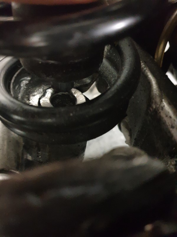

Ich habe mir nach langer Zeit wieder eine Husky SMR 570 JG 2004 gekauft. Bin also nicht der Experte. :D
Deshalb die blöde Frage: Ist das normal, dass der Stossdämpfer unten lose ist (siehe Bild)? Ich denke das dieser eher gebrochen ist?
Falls er defekt ist, hat evtl. jemand einen zu verkaufen oder kann mir sagen wo ich einen finde?
Kann man die Montage selber machen ohne Federspanner o.ä.?
besten Dank und Grüsse aus der Schweiz :guit: :guit:

Bitte keinen Meter mehr fahren!
:shock:
Wenn du dein Heck jetzt weit genug anhebst, fällt die Feder raus.
Da ist wohl die Kolbenstange gebrochen.
Ein neues Federbein kann man ohne Spezialwerkzeug einbauen oder zerlegen.

Ja, ich hab's mir schon gedacht.. :klopp: lustigerweise ist der Vorbesitzer so wohl gefahren und hat das nie bemerkt, aber hat sich gewundert, wieso die Husky so stark vibriert :lol: :lol:
Weisst du wo ich einen Ersatz finde? Passen auch Dämpfer von anderen Modellen?

Passen müssten eigentlich alle Federbeine der Dinos, sprich TE/TC 350/410/610 ab 1992.
Wobei diese Federbeine aber länger sein werden, als das der Supermotomodelle.
Wenn du keine sonderlich hohen Ansprüche hast, könntest du eines der Dualmodelle TE610E, SMS610 bzw. SM610E nehmen.
