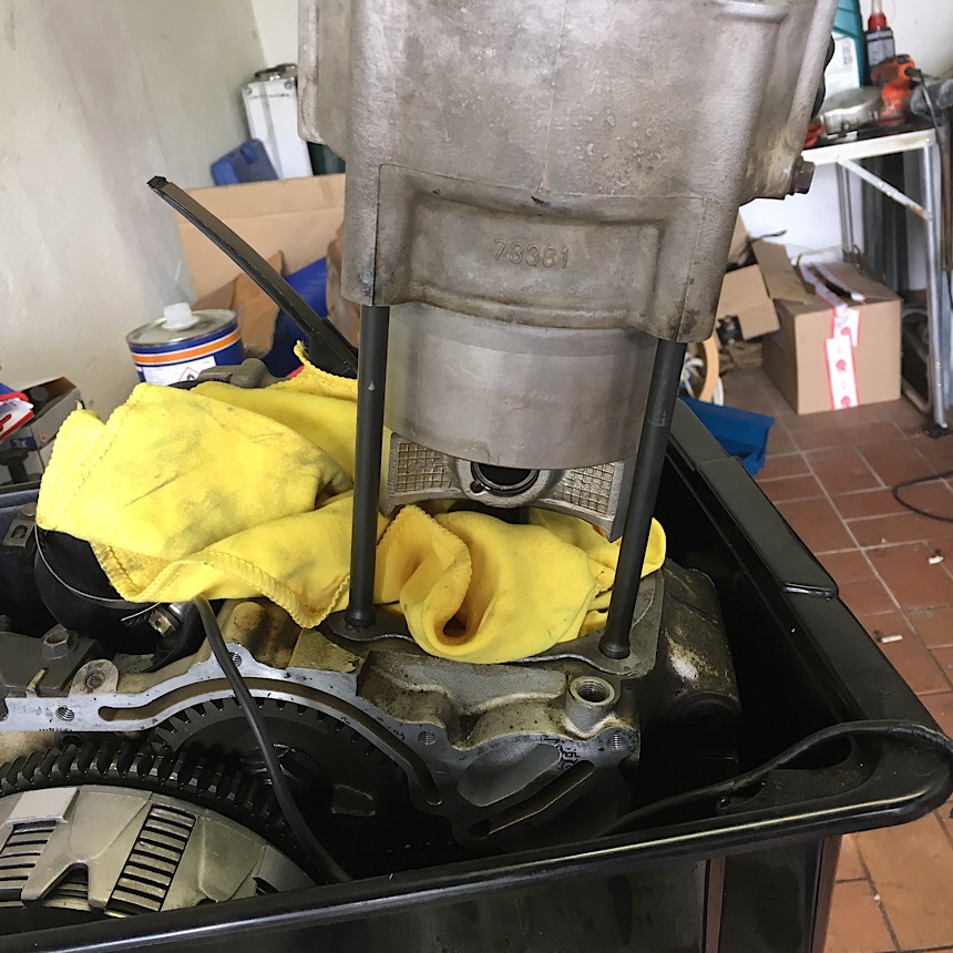

War dann wieder in Schrauberlaune und hab den Motor Ausgebaut und angefangen zu zerlegen, mal sehen wo die Reise hinführt.
Aktuell denke ich das mit Neuen gebrauchten Kipphebeln (die dann gleich neu gelagert werden), neue gebrauchte Nockenwelle, paar Dichtungen und vorsichtshalber neuer Steuerkette auskommen müsste das die Maschine wieder läuft. Allerdings hab ich heute schon wieder gemerkt das gebrauchte Motoren oder Motorenteile für die Dual echt schwer oder gar nicht zu finden sind....

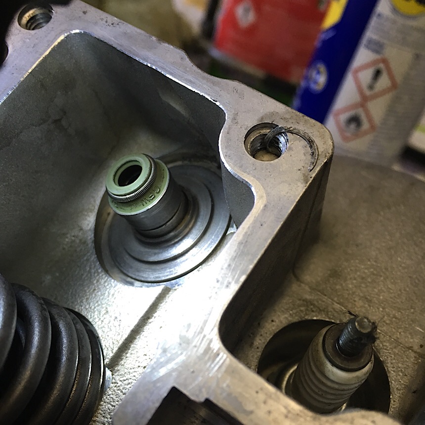

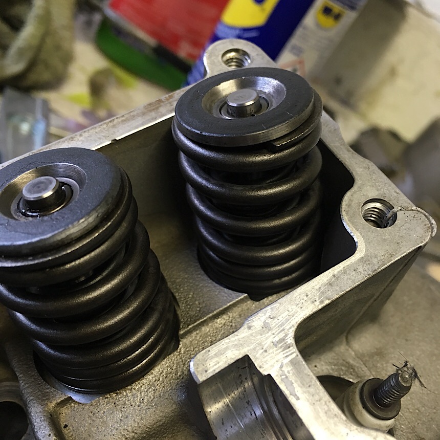

So Teile kommen alle bzw. sind unterwegs auch eine 2001er Nockenwelle :heba:
Dichtungssatz ist heute eingetroffen, also gleich mal angefangen mit meinem „Spezialwekzeug“ die Schaftdichtungen zu erneuern und Ventile zu reinigen :D
Sollten alle teile bis Samstag da sein bin ich guter Dinge das der Hobel Sonntag wieder rennt.
Gruß André

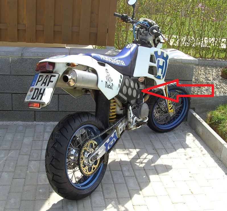

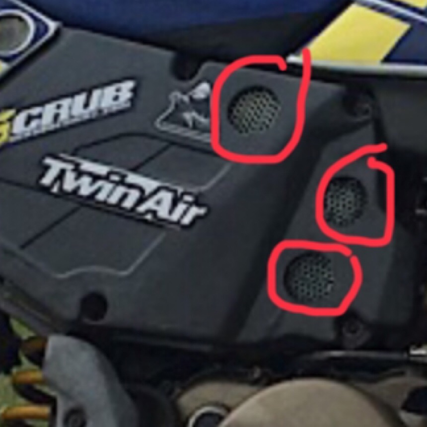

Bei der Dual kann man den Luftfilter etwas dezenter verbessern.
Der Teil des Deckels, der hinter den drei Löchern des Seitendeckels liegt, ist bei der Dual nämlich geschlossen.
Den verdeckten Teil habe ich aufgeschnitten, sowie einige Löcher ins Unterteil oberhalb der Batterie gebohrt.
Da der Kasten zwischen Batterie und Luftfilter offen ist, kann man so unauffällig für zusätzliche Luft sorgen.
Zusätzlich habe ich eine etwas kleinere Batterie verbaut, so dass noch mehr Luft (und Sound) durch kommt.

Kipphebel sind jetzt wieder Frisch genauso wie der Kopf, also heute noch den Kolben und Zylinder gereinigt begutachtet und alles zusammen geworfen. Ölpumpe zerlegt, gereinigt und wieder zusammengebaut.
Zum Schluss noch die Steuerkette mal mit der alten Nockenwelle eingebaut um zu sehen wie weit der Spanner noch kann. Hol jetzt noch ne neue Kette, Spanner kann noch ca. 5 mm drücken dann ist er ganz draußen.

Da hat wohl einer mal mit Sanitär Silikon nach dem Motto gedichtet, "viel hilf viel" :klopp: An diese Dichtstelle der Ventilhaube führt immer mein erster Blick, wenn ich mir eine Husky anschaue. Wurde da grauen und laienhaft gemurkst, dann lass ich schon die Finger von solchen Motoren/Fahrzeugen.
Die Clips zur Kolbenbolzensicherung, die gehören mit der Öffnung auf 12 oder 6 Uhr Stellung. Montierst du sie im Bereich dieser Tasche, dann fällt die Demontage der Drahtclips zukünftig aufwendiger, weil diese Tasche dazu dient, den Drahtclip aus der Nut zu hebeln. An deinem Kolben würde ich die Öffnung des Clips auf 6 Uhr montieren, so lässt sich der Clip am Drahtende sehr gut demontieren.
Die Bolzen der Kipphebelrollen gut mit Körnerpunkten sichern und das axial Spiel der Kipphebel stelle ich immer auf 0,1mm ein.

Auszug aus dem WHB
Einstellung Axialspiel Kipphebel
Standardspiel: 0,1÷0,3 mm
Eventuell auf die in den folgenden Dicken gelieferte
Ausgleichscheibe (A) eingreifen: 0,3- 0,4- 0,5-0,6 mm.
