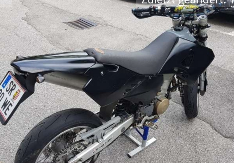

Ich hab mir die tage spontan aus kurz entschlossener laune heraus eine husqvarna te 610 sm gekauft.
Der zustand ist leider nicht der beste was an sich für mich kein problem ist da ich sie so und so neu aufbauen werde über den winter ( bzw fahrwerk alles zerlegen alle lager fette,defektes austauschen usw..
Zu meiner frage(n) jetzt:
Was ist das für ein motor? Bj ist 2000 ist aber ohne e starter. Ist das einer mit oder ohne ölpumpe?
Wo bekommt man verkleidungsteile her? Die montierte ist mehr als defekt.

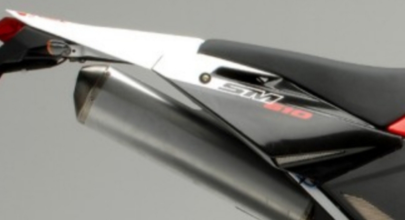

Ist es möglich dieses heck zu montieren?

Beitrag von K-Bär »
Möglich ist fast alles.....aber da bedarf es meiner Meinung nach Umbauten am Heckrahmen, Tankhalterung pp

Lanzi95 hat geschrieben: 21.10.19 - 19:30 Ist es möglich dieses heck zu montieren?
Such mal nach "entenarsch", dann wirst du fündig.
