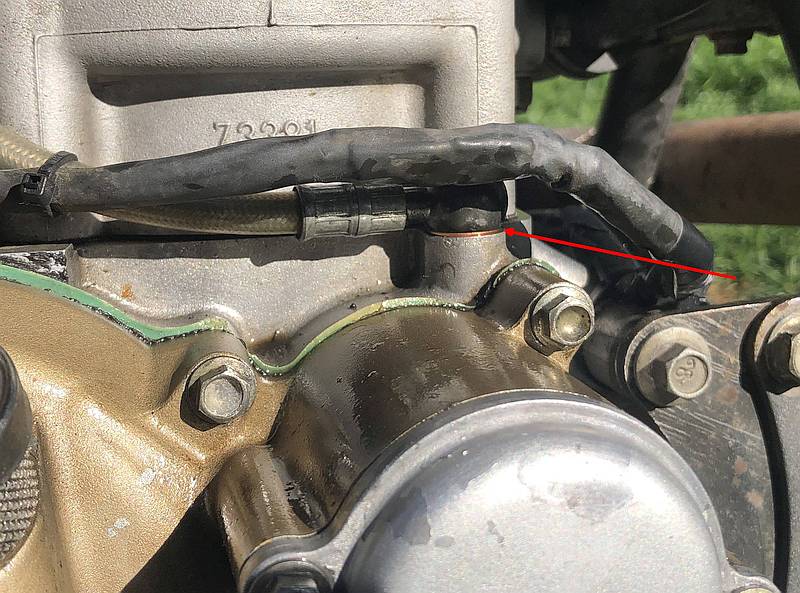

Hi Leute, ich habe eine neue Mission - nach einer längeren Fahrt war der Block total verölt, und ich dachte schon, der leckt ja aus jeder Spalte. Ein kundiger Schrauber erkannte aber, dass es aus dem Bereich der mit dem Block verschraubten Ölleitung (Banjo?) rauskommt. Und jetzt bin ich am Verzweifeln, weil ich das mit meinem supidupi Kupferdichtungssortiment einfach nicht dicht bekomme. Ich habe die Flächen gereinigt, begutachtet, doch ich kann die Ursache nicht finden. Mit einer Kupferdichtung am Boden ist es wie eine kleine Ölquelle zwischen Dichtring und Block, und mit 2 Dichtringe gehts besser, aber ist bei weitem nicht dicht. Mehr Anziehen traue ich mich nicht, nicht dass ich das Gewinde zerstöre! Jetzt hoffe ich inständig auf einen Tipp, weil ich bin ratlos. Anbei das Foto meiner Ölquelle:Bild

Dann nehme doch eine Alu- oder Bleidichtung. Anscheinend sind die Dichtflächen nicht ok. Das würde ich als erstes mal prüfen. Kann ja nicht so schwer sein.

Schau auch mal nach nem Riss. Evtl. hats mal jemand mit zuviel Gefühl angezogen.
