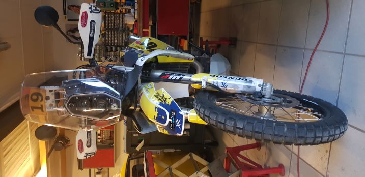

Habe den Rally Kit von Rebel X Sports und bin sehr zufrieden, vorher hatte ich den Radekit,
Der ist auch sehr schön.

Re: 701 Enduro Ralley Umbau
sieht sehr gelungen aus!!!!
