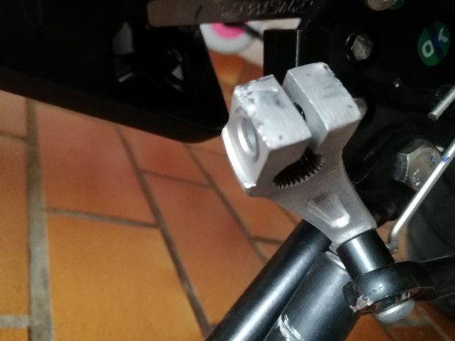

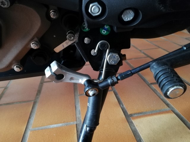

Wo Sonne ist, ist aber auch Schatten. Gestern auf dem Weg nach Hause auf einer Schnellstraße konnte ich plötzlich nicht mehr runterschalten!!!
Ich war im 6. Gang. Ich bin dann perplex wie ich war mit angezogener Kupplung gefahren. Man konnte sogar erstaunlich gut anfahren.
Ich habe dann festgestellt das die Schraube vom der Gangverstellung weggeflogen ist...
DAS DARF NICHT PASSIEREN!!!
Ich habe den Händler kontaktiert, der schickt mir nun eine neue Schraube und das leicht abgeschliffene Teil (wie immer man das nennt) zu.
Warum wieso hat er mir auch nicht gesagt.
Man kann aber auch eine M6x20 mm überbrückend dafür nutzen.

Nein, sowas darf wirklich nicht sein
vermutlich keine Schraubensicherung dran
(das Teil heißt "Schaltstange")
ich hab bei der ersten Ausfahrt, die Schraube der Auspuffschelle verloren... seit dem ist aber alles dran und nix mehr passiert
