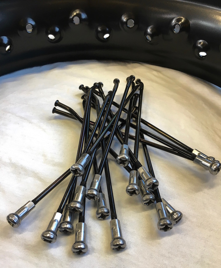

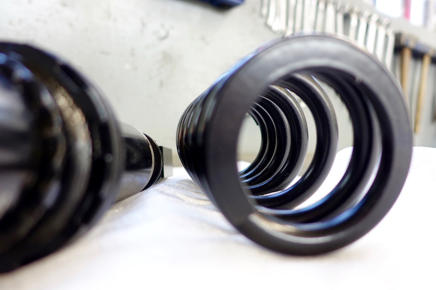

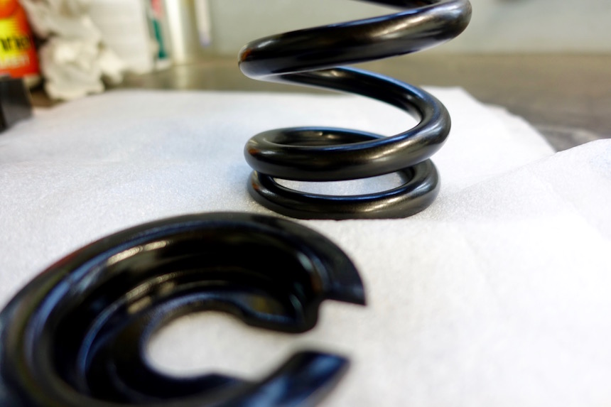

Winterprojekt Teil 1 erledigt
war eine leichte Übung und nicht teuer...das weiß ist nun Geschichte...
- DSC01854.jpg (131.15 KiB) 10414 mal betrachtet
- DSC01855.jpg (86.12 KiB) 10414 mal betrachtet

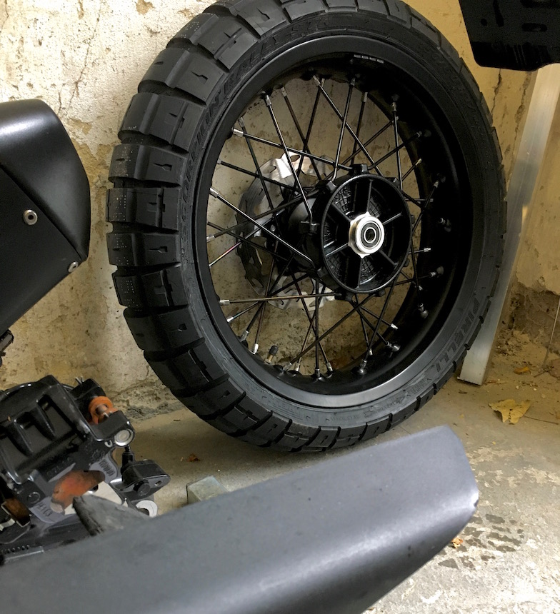

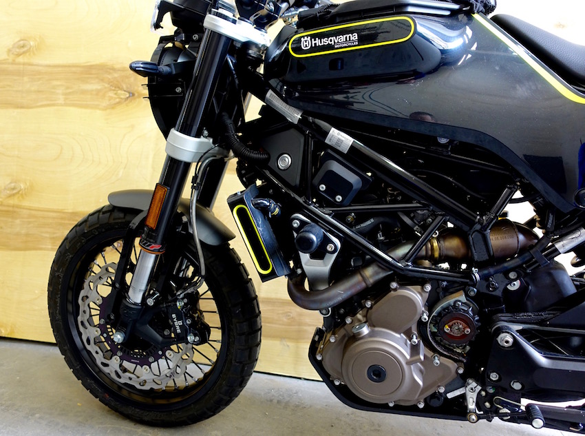

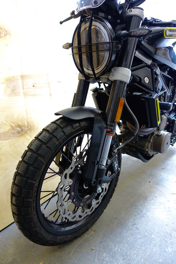

Winterprojekt #2 läuft so gut, das ich auf ein #2.a (vorne) erweitert hab
Hinten is mal fertig, vorne läuft's noch
Projekt #3 ist auch eingetroffen und wartet auf Montage...
...Fortsetzung folgt...
schönes (Schrauber) Wochenende
Ich muss schon sagen, dass die Felge in schwarz echt verdammt geil aussieht!
Sieht hübsch aus,
Hast du selber eingespeicht und zentriert?

Aus,- und Eingespeicht hab ich selbst, das Zentrieren, Reifenmontage und Wuchten hab ich einem Profi überlassen...
ohne Gerät und vor allem ohne Erfahrung bekommt man das nicht professionell hin

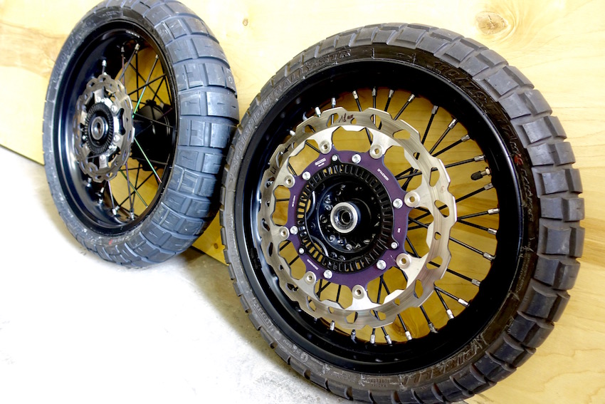

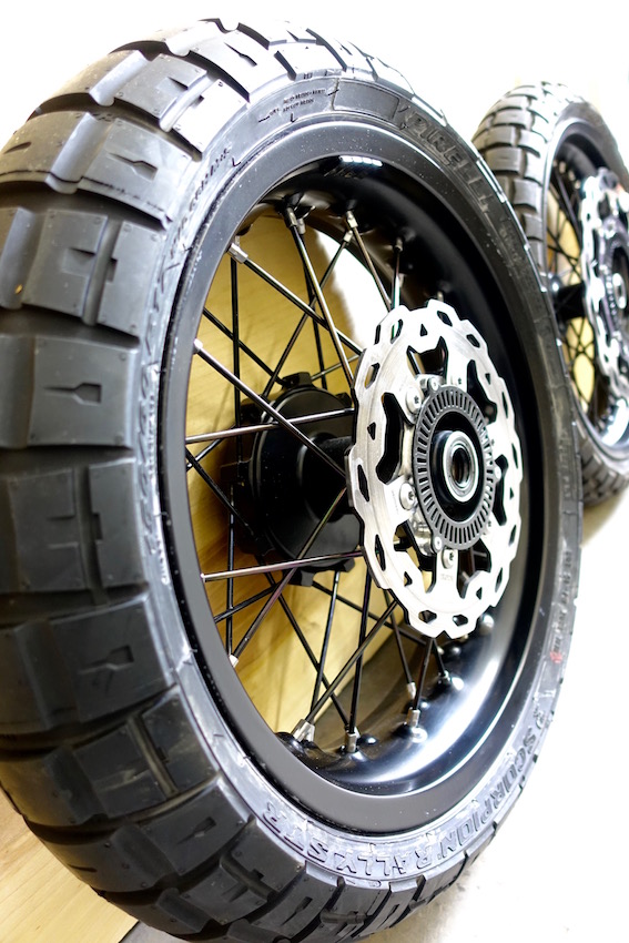

Winterprojekt Teil 2 erledigt
etwas langwieriger weil doch aufwendiger...

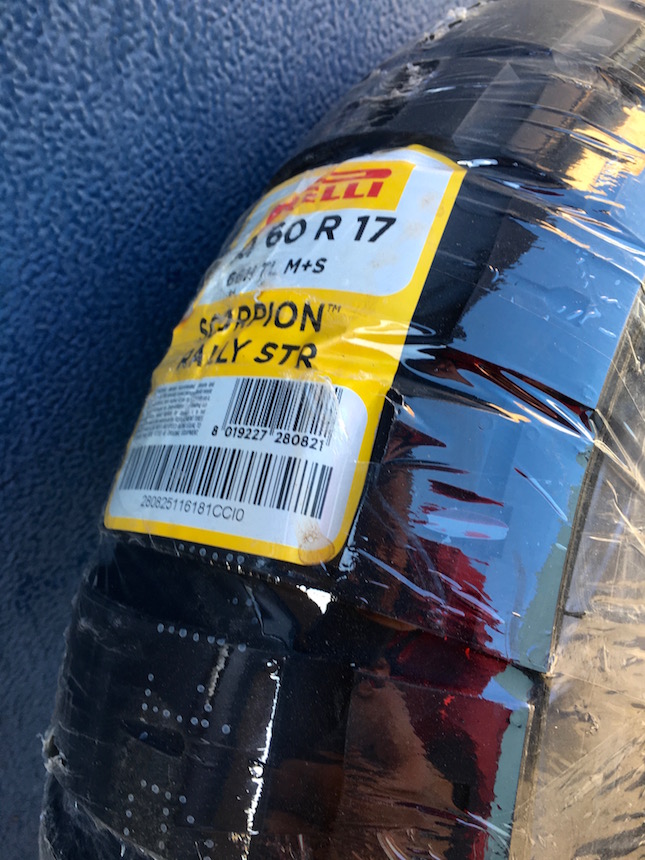

passiert ist...bei beiden Rädern die Reifen runter, Ausspeichen, Sandstrahlen, Pulvern in RAL 9005 Matt Schwarz, Einspeichen, Zentrieren, Reifen Montieren (bei der Gelegenheit kam der hintere gleich neu), Wuchten...
Kosten...
Pulvern, Zentrieren, Montage und Wuchten € 235,-
Reifen, Schlauch, Felgenband € 116,-
Kosten...

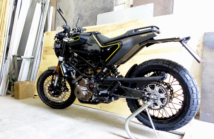

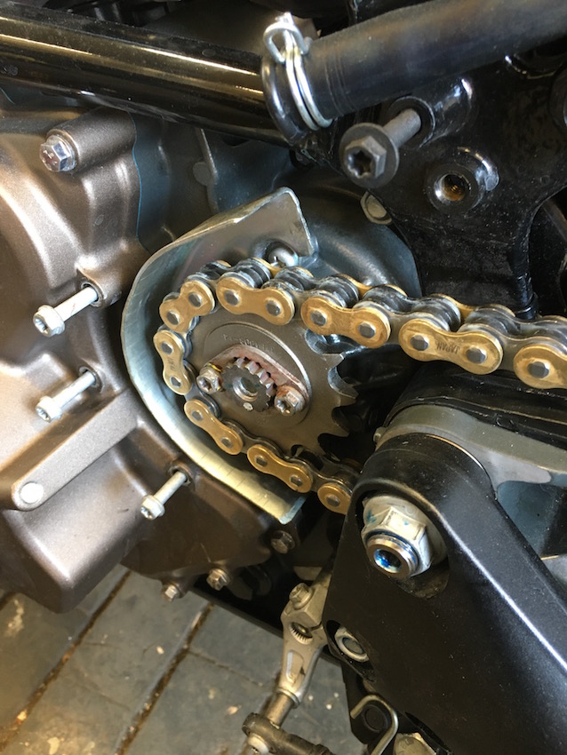

sodala...aufgrund der momentanen Situation hab ich endlich mal (Firma seit 4 Wochen zu, dort steht sie übern Winter) alles soweit zusammen gebaut das wir in die (verkürzte) Saison starten könnten...
alles gesichert, verschraubt, Batterie geladen+eingebaut...
am ersten Drücker angesprungen

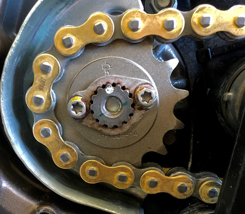

Winterprojekt #3
mal schau'n was das 14er Ritzl bring ?!?
vor allem mit dem 46 Blatt hinten, das ja schon länger drauf is
die neue D.I.D. Kette wird ja nicht so spürbar sein
(wird beobachtet und dokumentiert)
wie schon gesagt...die anderen Projekte liegen mal auf Eis...der nächste Winter kommt bestimmt
alles gute, g'sund bleib'n
Winterprojekt #3

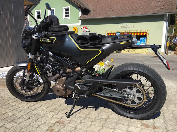

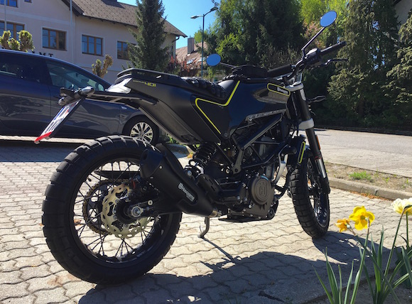

heute bin ich endlich mal zu einer (180 Km) Runde gekommen um die neue Übersetzung zu probieren
*Schatten...
1. 2. und größtenteils auch 3.Gang sind jetzt sehr viel kürzer und in der Stadt ein bissl Anstrengend
6.Gang Überland sind jetzt...7.000rpm = 115 Km/H und 8.000rpm = 130 Km/H
*Licht...
4. 5. und auch der 6.Gang sind im kurvig,-hügeligem Überland ein Traum
speziell in 70er Zonen aber auch in/aus der Ortschaft, geht das jetzt auch ohne Zurückschalten echt gut
meiner, eher Schaltfaulen Fahrweise, kommt das sehr entgegen
auch wenn's etwas Umgewöhnung braucht, bleibt's auf jeden Fall mal so
auf den Verbrauch wird sich das vermutlich auch auswirken (was mir aber als reinen Spassfahrer eh wurscht is)
*nur für mich, meinem Empfinden und meine Größe/Kilo betreffend
und der neue Hinterreifen hat sich Gripmässig auch mit jedem Km gesteigert
ach ja...beim einzigen Stop, wurde ich wieder mal mit den Worten "seit waun gibtsn des" angesprochen...
nach "leiwand, des muaß i mein Habara dazöhn" und 2 Fotos, war ich entlassen...
anbei noch (leider nur Handy) Bilder vom "Black Beauty"
. G'sund und Oben bleiben
