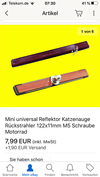

Hat der Rückstrahler ein Prüfzeichen? Dann hole ich mir den auch, meiner ist etwas größer:

Diese sehr schmalen Reflektoren gibt es bei Louis....incl. Prüfzeichen :mrgreen:

Der Reflektor hat eine E-nummer, war der schmalste den ich so finden konnte.
Dual Sport das Heck sieht auch klasse aus :Top:
Reflektor Ebay
Reflektor Ebay

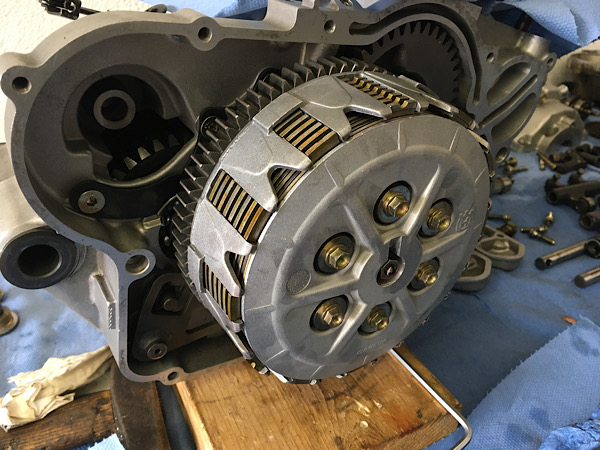

- Kupplungskorb angebaut

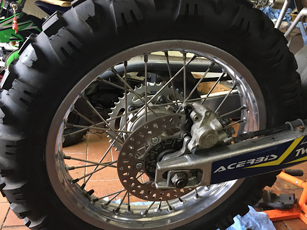

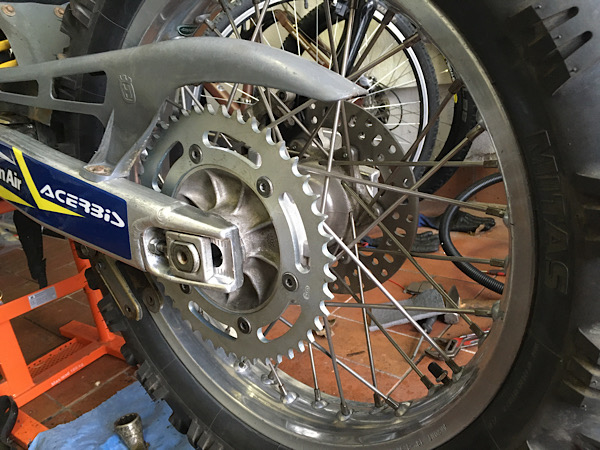

Das Hinterrad ist wieder an seinem Platz. Neue Radlager,Kettenrad, und Bremsscheibe mit Klötze wurden verbaut, ein bisschen Glanz konnte ich der 20 Jahre alten Felge auch entlocken.

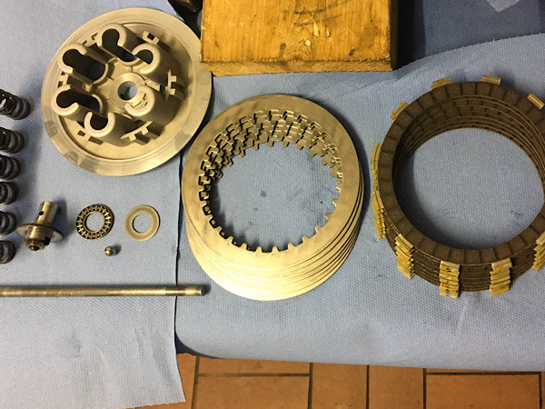

Dann hab ich die Kupplung vorbereitet und eingebaut, Kupplungsscheiben habe ich vorher gut eingeölt.

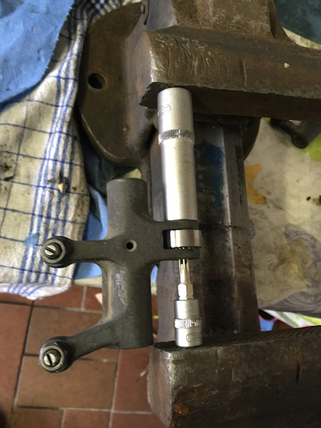

Die Kipphebel wurden gereinigt und haben neue Rollen bekommen. Die alten waren nicht schlecht aber da bin ich lieber auf Nummer sicher gegangen, neu ist eben neu. Kipphebeldeckel ist nun komplett fertig zum Einbau.

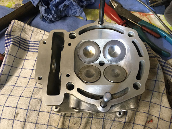

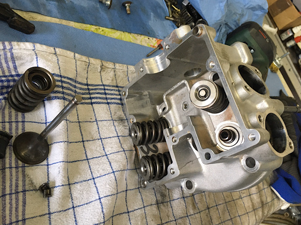

Der Kopf wurde zerlegt gereinigt und mit neuen Schaftdichtungen versehen. Das hat am längsten gedauert, da mir mein „Spezialwerkzeug“ abgerutscht ist. Das hatte zur Folge das ich ich eine Stunde den Fehlenden Ventilkeil gesucht habe.
Ansonsten hab ich noch den Rechten Motordeckel gereinigt und die Ölpumpe zerlegt.
Wenn alles klappt kommt der Zylinder und Kolben bis zum nächsten Wochenende. Dann kann ich den Motor fertig stellen.

Durch die Elefantenfüße der Dual, kann man nur noch schlecht den Verschleißgrad/Laufleistung der Ventile "schätzen". Bleibt zur Beurteilung nur noch die Ovalität der Auslassventilführungen zu begutachten/vermessen. Nur als Tipp, die Ventilschaftdichtungen besser auch mit Öl montieren, die lösen sich gerne mal von der Ventilführung. Die Kipphebelbohrungen zur Ölversorgung, die würde ich noch aufbohren.

Was sind das für heftige Reifen, die du da aufgezogen hast?

@Assi: du meinst die Ölbohrung in den Kipphebel von 3 auf 5 mm aufbohren oder? Irgendwo hatte ich das mal gelesen glaube ich.
@Wolfgang: Sind Mitas E-09, ein guter Reifen der auch im Straßenbetrieb gut funktioniert selbst bei Nässe. Haltbarkeit ist auch gut.

Mitas E09 würde ich sagen. Super Schluffe abseits des Asphalts, Montage ist allerdings ein Knochenjob. Ich fahr die aber auch, die Fähigkeiten des Reifens sind die Mühen wert.

Die Montage ist wirklich mühsam, hinten ging es ganz gut alleine mit Montierhebel. Das Vorderrad haben drei Händler nicht geschafft. Letztendlich und mit den zweiten neuen Schlauch und viel Flutschi hab ich es auch alleine hin bekommen.
