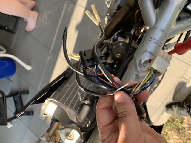

So ich habe einfach mal bisschen was auseinander genommen und da sind mir ein paar Dinge aufgefallen. Einmal habe ich die Kabelbelegung vom Spannungsregler mit der Belegung im Handbuch verglichen und bemerkt, das die Reihenfolge der Kabel nicht stimmt. Kann man der Reihenfolge im Handbuch so vertrauen?
Zweite Sache ist mir bei den beiden Sicherungen aufgefallen. Die kleine weisse Sicherung ist fehl am Platz würde ich sagen. Kommt da die gleiche wie die blaue rein? Also ne 15A? Beide Sicherungen waren allerdings noch in Takt.
Hoffe das ergibt Sinn mit dem flackernden Licht 😩

Die Aktivität hält sich hier im Rahmen, aber ich gebe die Hoffnung nicht auf 🤣 Da ich sowieso etwas fürs Moped gebraucht habe, habe ich direkt mal auf gut Glück einen neuen Spannungsregler bestellt und gestern verbaut.
Leider hat sich lichttechnisch nichts verändert.
Ich habe eben noch bisschen im Stand rumgespielt und bemerkt, das es immer ab der ungefähr gleichen Drehzahl beginnt zu spinnen.
Habe die Lichtmaske abgenommen und es flackert hinten trotzdem. Habe den Stecker fürs Heck gezogen und es flackert vorne. Also an den Leuchten selbst liegt es nicht :ka:
Wenn es die Lichtmaschine ist, würde sie nicht auch andersweitig spinnen? Das Moped fährt einwandfrei...
Morgen schaue ich mal die LiMa an und suche defekte Kabel, aber für einen Wackelkontakt ist das Ganze eigentlich viel zu reproduzierbar würde ich sagen... :gigs:

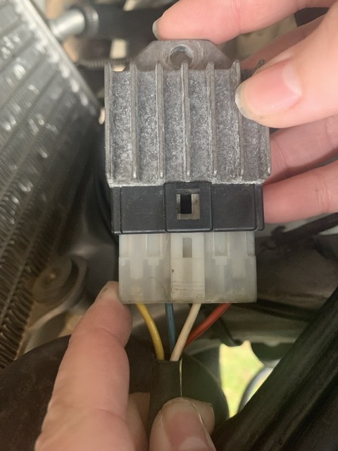

Hab dir den Schaltplan mal abfotografiert.
Was hältst du von der Kabelbelegung am Spannungsregler? Laut Schaltplan ist weiss und rot verstaucht oder ist das egal? Würde da der Fehler liegen, würde doch theoretisch das Licht überhaupt nicht gehen oder? 😅
Angeblich läuft das Licht über die LiMa, auch wenn sie ne Batterie hat.

Laut Plan ist die Batterie nur für Anlasser, Blinker und Hupe.
Beleuchtung und Bremslicht hängen direkt an der Lichtmaschine.
Weiss und gelb ist deine Lichtmaschinenwicklung, auf gelb (Wechselspannung) hängt auch direkt die Beleuchtung.
Rot ist Gleichspannung zur Batterie und blau ist Masse.
Wenn nun weiss und rot tatsächlich vertauscht wären... keine Ahnung, was passieren würde, wenn du sie mal umtauschst.
Da sollte mal ein anderer 510er Fahrer nachschauen, wie bei ihm der Stecker verdrahtet ist.
Vielleicht hast du irgendwo eine aufgescheuerte Stelle, wo bei bestimmter Drehzahl was auf Masse kommt.
Ansonsten fällt mir noch ein: Limawicklung kaputt, Wackelkontakt in irgendeinem Stecker oder am Lichtschalter.

Wenn ich das richtig sehe, ist die 510 wie die 450er 2007. Da ist das Licht auch direkt durch die Lichtmaschine und Wechselspannung.
Der Gleichrichter ist für Zündung, Tacho und die Batterie zu laden.
Bei unserer 450 flackert das Licht nur im Leerlauf, wenn man Gas gibt, brennt es dann ohne flackern.
Ich tippe mal, dass die Windungen der Lichtmaschiene bei höherer Drehzahl Probleme machen. Hast du die Lichtmaschine angeschaut, wie die Windungen aussehen?

Ja ich wollte rot und weiss mal vertauschen, aber wollte nichts riskieren und erstmal abwarten ;-)
Am Kabelbaum war der Vorbesitzer mal dran, sieht unschön ummantelt aus. Vielleicht nehme ich die Ummantelung mal weg und schaue die Kabel mal an... aufgescheuert war vorerst nichts.
Ich suche mir mal andere 510er Fahrer und frage wie bei denen die Belegung ist. Ansonsten habe ich ja den alten Regler und tausche einfach mal, wenn es den zerhaut, habe ich ja noch den neuen :D
Bremslicht flackert auch soweit ich weiss 😅
Bei meiner 570er flackert auch alles im Stand wird bei höherer Drehzahl immer besser. Ist ja auch normal.
Bei der 510er ist es halt andersherum, deswegen ist irgendwas kaputt... wie sollen denn die Windungen aussehen/nicht aussehen? :massa:
