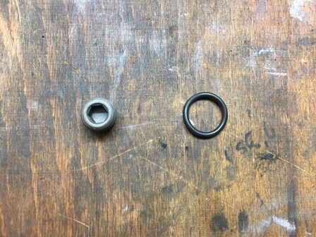

Was ich aber noch als Frage habe denn aus dem Handbuch werde ich diesbezüglich nicht so recht schlau was tun die 2te Schraube ?
Die eine hält die Kugel für die Schaltwalze aber die andere ?

Mick#1 hat geschrieben: 17.05.20 - 11:56Was ich aber noch als Frage habe denn aus dem Handbuch werde ich diesbezüglich nicht so recht schlau was tun die 2te Schraube ?
Welche meinst du als "andere"?

die hier ....

Und wo kam jetzt der O-Ring her?

Beitrag von Mick#1 »
Der war im Dichtungssatz mit drin der ist meines erachtens nach dür die Schraube mit der Kugel...?

Beitrag von Huskyschrauber »
Unter die Schraube mit der Kugel kommt ein Kupferring. Und die andere Schraube verschließt mWn einen Ölkanal. Normal kriegt man die nicht raus, außer man macht des Gehäuse heiß oder wendet ohne Sinn und Verstand Gewalt an.

Beitrag von rätsch »
Der O-Ring müsste für das Ölsieb ab Baujahr 98 sein...
