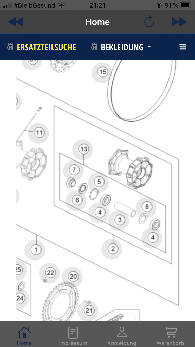

Wo soll die Distanzscheibe hin? Da war auch keine dran als ich abmontiert hab, nur die Scheibe die auf der Bremsscheibe angeschraubt ist.
Mehr gibt es bei dem Hinterreifen nicht an Distanzscheiben.
Ich schau morgen nochmal ob ich was finde.

Nr 7
Pezi

Ganz klar Distanzscheibe fehlt wie schon geschrieben. Wird nach dem Ausbau weggefallen sein
