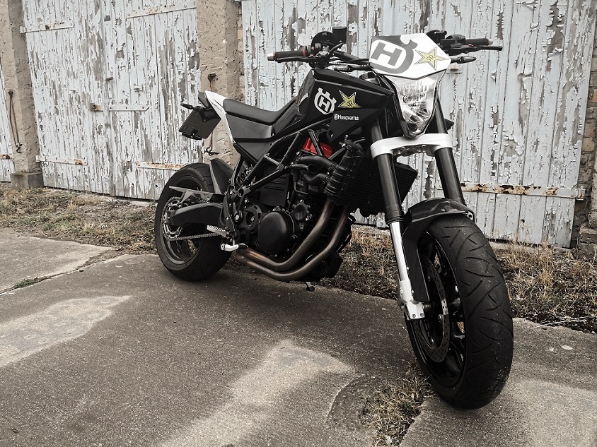

Habe am WE die Shin Yo montiert, gibt es ja jetzt komplett mit Adapter. Die Sicht nach hinten ist einwandfrei, zumindest im Stand und auf der Garagenhofrunde. Der große Praxistest steht allerdings noch aus. Von vorn sieht man nix :Top:
Juli 2019_1a.jpg (334.61 KiB) 5628 mal betrachtet
