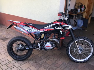

Ich kann euch dann mal ein Bild von meinem Moped da lassen, hab heute das dekor angeklebt.

Superenduro :help:
