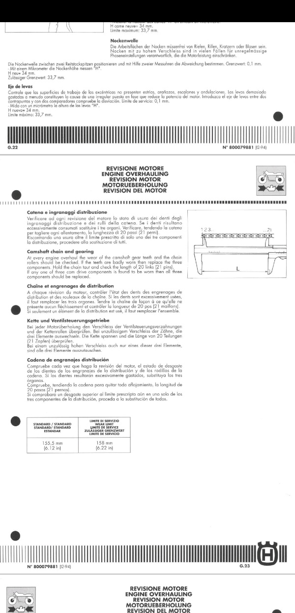

Laut WHB die steuerkette vor Einbau auf maßhaltigkeit prüfen :

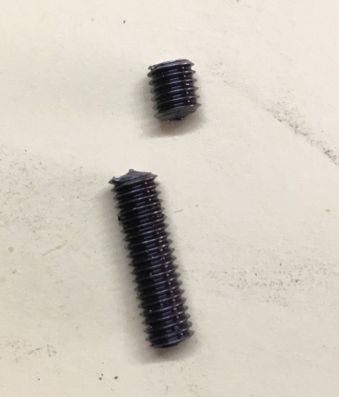

Ich habe gestern mal selbst geschaut und mir ist aufgefallen das es am Kupplungshebel unglaublich viel Spiel gibt.
ich habe dann den großen Kupplungsdeckel runter genommen und entdeckt das die Mutter der Einstellschraube abgeschert ist.
Es scheint mir da ein Haltbarkeitsproblem geben zu haben.
Die Mutter ist am Kupplungskorb lang und lag nachher im Motor.
Die Kette ist stramm soweit ich das prüfen kann denn sie liegt ja an der Kurbelwelle frei.
ich kümmere mich mal um eine neue Schraube und teste weiter.
ich mach auch Lima Deckel mal runter, dreh mal von Hand das Polrad hin und her mal sehen ob ich da noch etwas finde.
Denn ich habe beim Ölablassen leichten Mettallschimmer gesehen, kann vom Kupplungskorb kommen muss ja aber nicht.

ICh frag mich gerade, wie diese Schraube abscheren kann....
Mick#1
Beiträge: 54
Registriert: 23.09.19 - 10:31
Motorrad: TE610 93
Re: Steuerkette ? Motorgeräusch
Beitrag von Mick#1 »
Wie ich :D
Das einzige was anders war als bei meiner war die selbstsichernde Mutter. Ist bündig unter der Mutter ab.
rätsch

Bei der Schraube ist mir aufgefallen das bei so einigen berichten über Motor-Instandsetzungen
das die Schrauben einen Schlitz für den Schraubendreher haben anstatt eines Inbus.
Normal sollte da doch durchgänging ein inbus sein ? Seltsam ist es schon.
Die Kette ist stramm der Spanner ist 14 kerben ausgefahren.
Ist das noch ok ?
