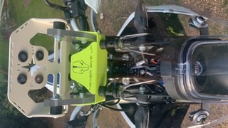

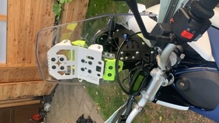

Kurze Rückmeldung von mir, ich war gerade in der Mittagspause beim TÜV, um vorab mal abzuklären ob der Herr Ingenieur Probleme mit der Eintragung sieht. Ich hatte dazu einige Bilder vom Kit sowie die Unterlagen zu den Seitenverkleidungen dabei.
Er sieht keine Probleme mit der Eintragung, wenn das Klarsichtschild, was ja Original von KTM und ist eine Nummer hat.
Ich fragte wie es mit der, durch die Steuerrohrklemme, verdeckten Fahrzeugidentnummer aussieht. Er sagte, dass er noch nie gehört hat, das diese Ident-Nummer nachträglich versetzt worden ist und solange man den Anbau mit ein bisschen Werkzeug demontieren kann auch keine Probleme sieht.
Ich sagte, das ich es wahrscheinlich über einen Husqvarnahändler beim 1000er Service eintragen lasse. Er meinte, wenn es dabei Probleme gibt kann ich auch gerne zu ihm kommen. War ein sehr nettes Gespräch auf jedenfall. :heba:

Siehst du, genau so etwas meine ich. Der Prüfer, mit dem ich mich initial unterhalten hatte, meinte zum Beispiel die teilweise verdeckte VIN wäre ein Showstopper. Diese muss unter allen Umständen sichtbar sein, ohne das etwas demontiert werden muss. Andere sehen das offensichtlich nicht so eng.

Eine verdeckte Fahrzeugidentnummer ist aber doch nahezu ein K.O.-Kriterium für jede folgende TÜV Prüfung :ka:
Reicht denen nicht der Aufkleber am Rahmenrohr mit der VIN?

Das sehe ich auch so, es gibt ja noch das Typenschild auf der linken Rahmenseite.

Bei ihm ist die Halterung am Lenkkopf so konstruiert, das sie nicht (teilweise) die VIN verdeckt. Bei Nomad ähnlich.

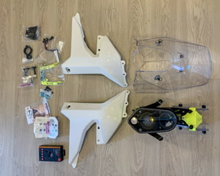

Endlich ist er da :massa:

Waren irgendwelche Materialgutachten/-unterlagen dabei, die man für eine Eintragung verwerten könnte?

Da ist nichts in der Richtung dabei. Bei Aurora versuchen sie schon hilfreich zu sein, aber solche Gutachten haben sie nicht. Sie haben mir mal was zugeschickt, aber das sind quasi Gutachten zum Rohmaterial für die Seitenteile. Das bringt nichts. Ich habe jetzt im Oktober einen Termin, um das mit meinem Händler durchzusprechen und das Thema Einzelabnahme mal anzugehen.

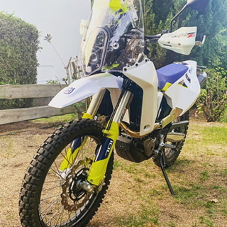

So denn fast ready to race. Fehlt nur noch das Dekor.

Wird es hinter der Scheibe nicht ungemütlich heiß? Kollege mit BMW stöhnt immer bei hoher Hitze, dass er keinen Fahrtwind mehr abbekommt...
