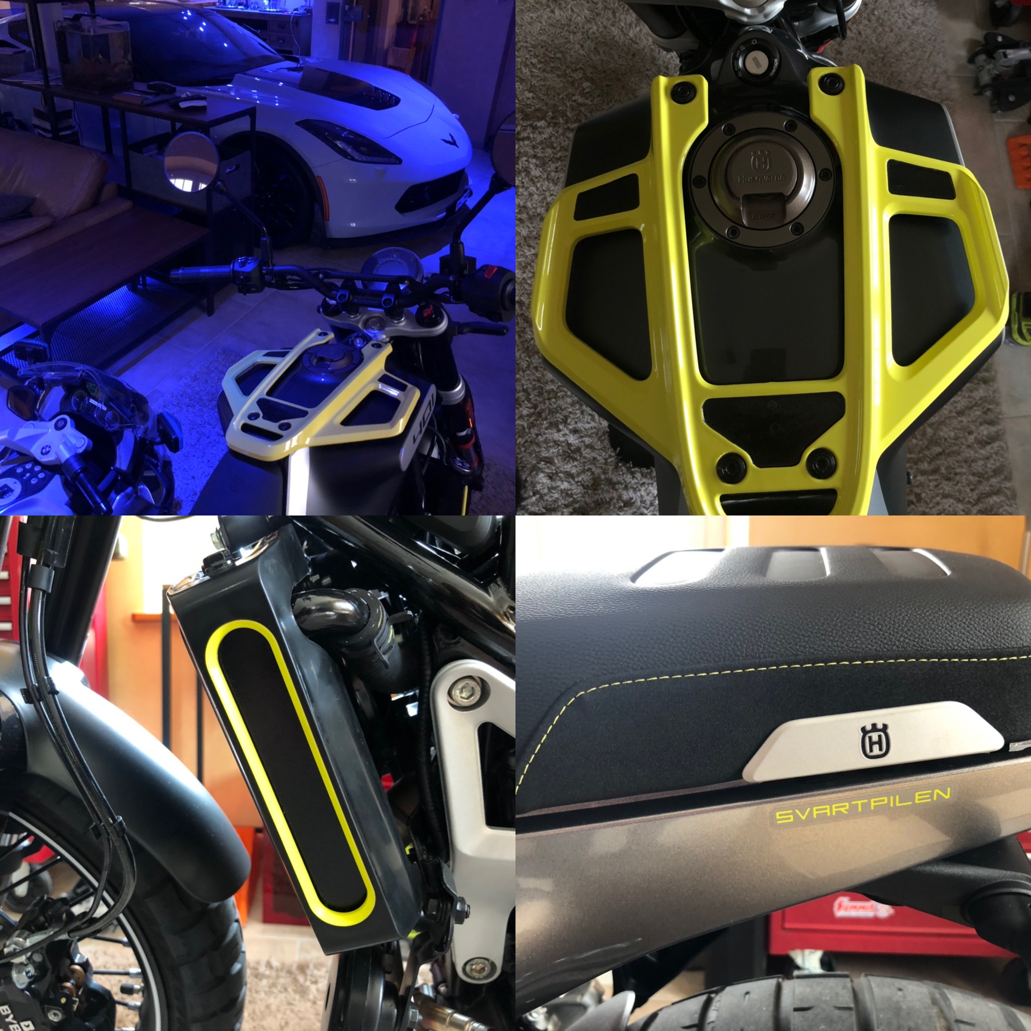

Die billige Optik des Gepäckträgers vom Tank ist jetzt eliminiert.
Bei mir ist dieser schon bei Auslieferung an einigen Stellen unschön gewesen und generell ein Dorn im Auge bei jedem Ampelstop und Blick nach unten.
Jetzt in Akzentfarbe der Naht vom Sozius, Kühlerecken und Svartpilen Schriftzug
