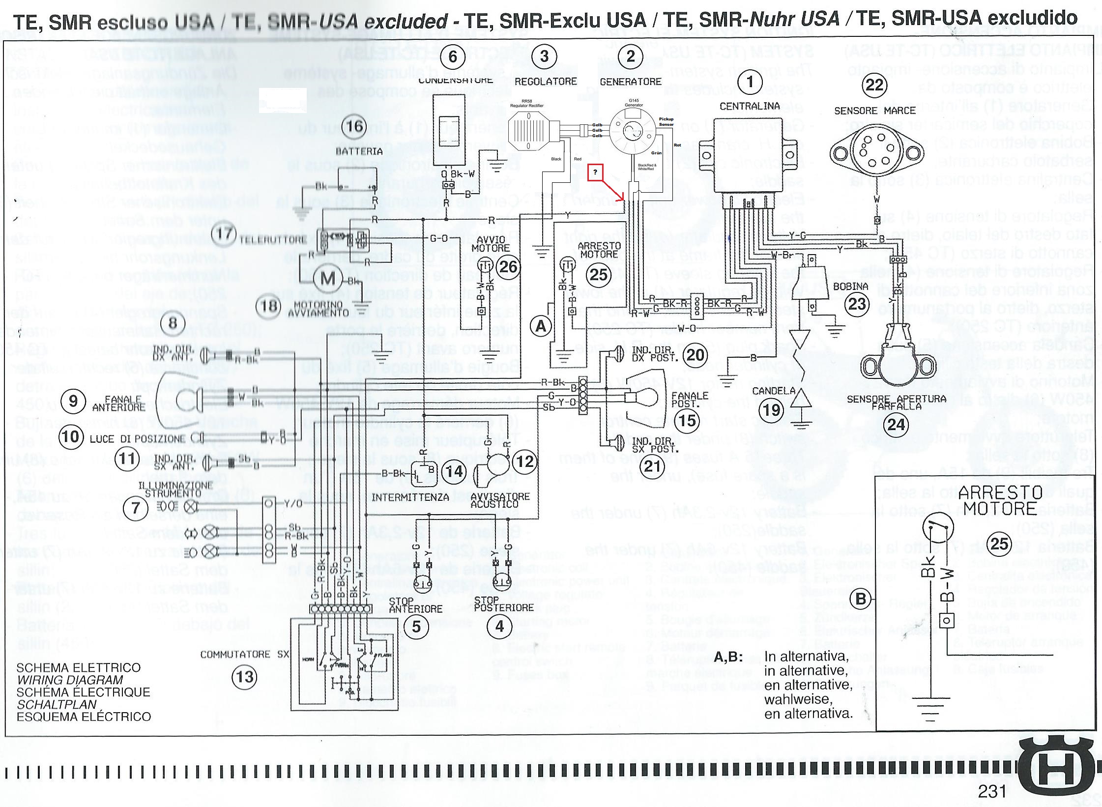

Hallo nochmal!
Kennt sich jmd mit elektronischen Schaltplänen aus?
Laut Verkäufer heißt es "plug and play" was den Einbau der neuen Lima angeht. Ist natürlich nicht so. :help:
Laut Schaltplan aus dem WHB ist ein Regler mit vier Anschlüssen verbaut. Diesen habe ich auch am Motorrad. Was ist das für ein Regler?
Ein Varistor der den Wechselstrom der Lima auf 13,8V begrenzt oder auch gleichzeitig ein Gleichrichter damit die Batterie mit Gleichstrom geladen werden kann? Vermutlich letzteres, denn einen Gleichrichter ist sonst nirgends zu finden.
Der neue Regler wird wie folgt angeschlossen und ich weiss nicht wo die Kabel dran sollen.
Regler RR58.JPG (17.87 KiB) 4351 mal betrachtet
Oder ist es viell ganz einfach- den roten und schwarzen vom neuen Regler mit dem Roten (+) (rot an Rot) und Blauem (Masse) (schwarz an blau) vom alten Regler verbinden (alter Regler kommt natürlich weg)?
Hier noch der Kabelplan (Ausschnitt) mit dem roten und schwarzen Anschluss:
Ausschnitt Stomplan -Regler.jpg (25.15 KiB) 4351 mal betrachtet
Viell kann mir da jmd. helfen oder hat das schon selbst mal gemacht.
Lg Mati

vorläufige Lösung :
Husky TE450 Elektronik neu.jpg (715.61 KiB) 4348 mal betrachtet
Das mit ? markierte Kabel bleibt übrig. Es führt zum Lichtschalter unter Wechselspannung. Könnte hier das rote Kabel vom Regler dran (läuft das Licht halt unter Gleichspannung oder ist das kritisch?)
Oder von einem gelben vom Regler dort ran?

Re: Lima verstärkt TE 450
Beitrag von Dual-Sport »
Auf Gelb von der Lima kannst du nicht gehen, das ist ungeregelte Spannung.
Rot nach dem Regler wäre richtig, aber dann darfst du nicht vergessen, das Licht auch auszuschalten.
Hinterm Zündschloss wäre besser, falls du eines hast.
Ansonsten scheint mir alles richtig zu sein, was du oben geschrieben hast.

Beitrag von mofreak »
Hallo!
ich habe kein Zündschloß.
Wobei im originalplan das gelbe an den Regler und in den Lichtschalter geht- das wäre dann auch ungeregelt u würde mir die Lämpchen rösten. Ist aber nicht so.Viell weil das parallel geschaltet ist?
ist auch Wurscht. Dann also noch rot an gelb und die karre läuft komplett auf Gleichstrom.
Vorteilhaft für LED Lichttechnik und andere Anschlüsse wie zB USB-Steckdose :D
Ist wahrscheinlich wie beim Dino, da liegt der 1-polige Regler auch parallel zu den Verbrauchern und führt alles was zuviel ist, gegen Masse ab.
Bei der Dual läuft auch alles auf Gleichstrom:

Funktioniert alles super..Licht ist echt grell :aarg:
Licht muss ich halt dann immer ausschalten,aber kein Problem, solange mir das keiner heimlich anknipst.
Vielen Dank für die Hilfe.

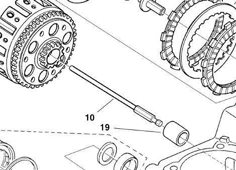

Hat dann jemand von euch zufälligerweise die Originallänge der Kupplungssteuerstange (die hexagonale mit der Endkappe?Teil 10.
Kupplungschubstange TE450 2004.JPG (49.12 KiB) 2967 mal betrachtet
Kupplungskorb wird noch auf Einlaufspuren kontrolliert, auch möglich.
Vielen Dank im voraus für eure Bemühungen.
