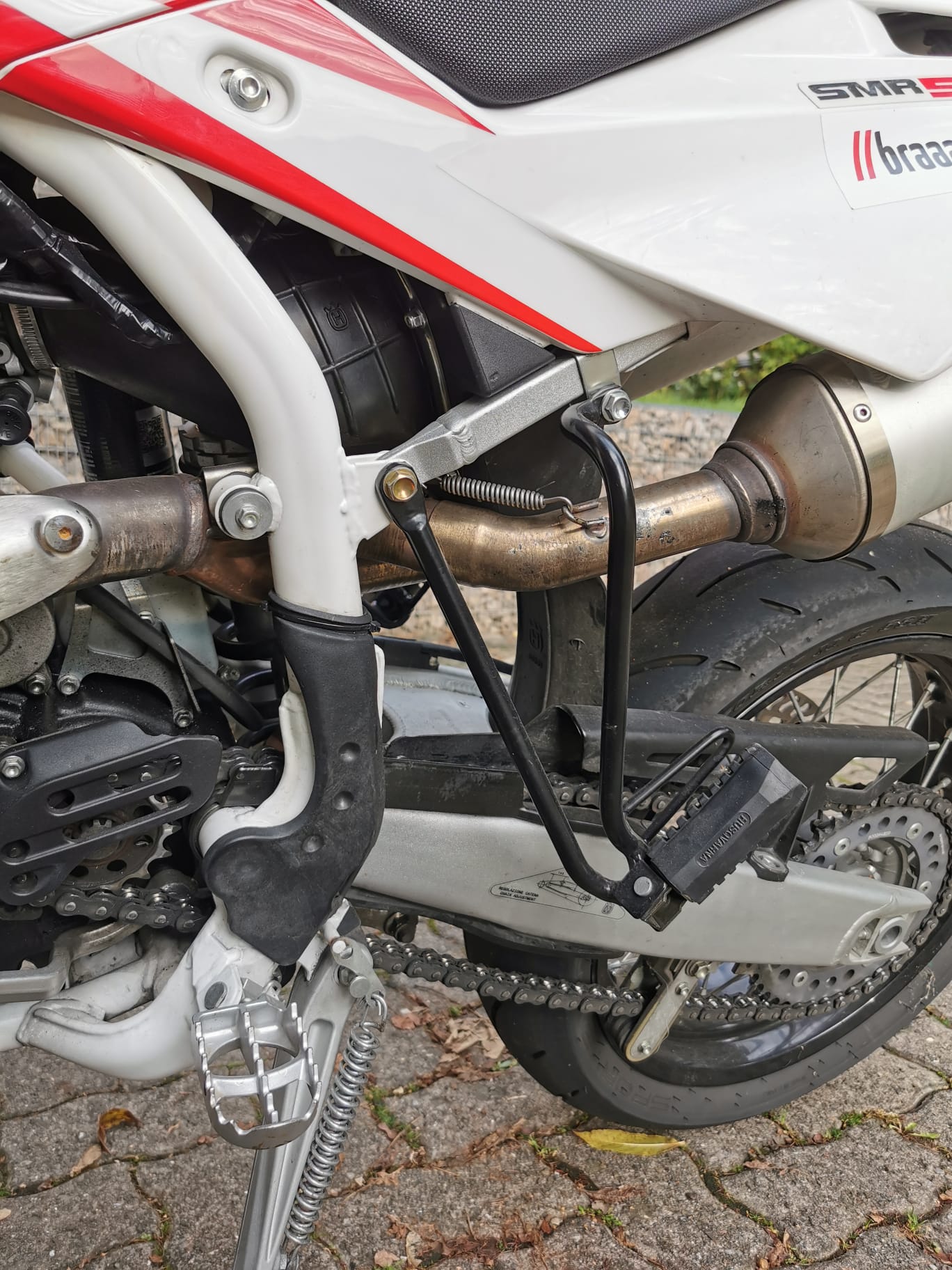

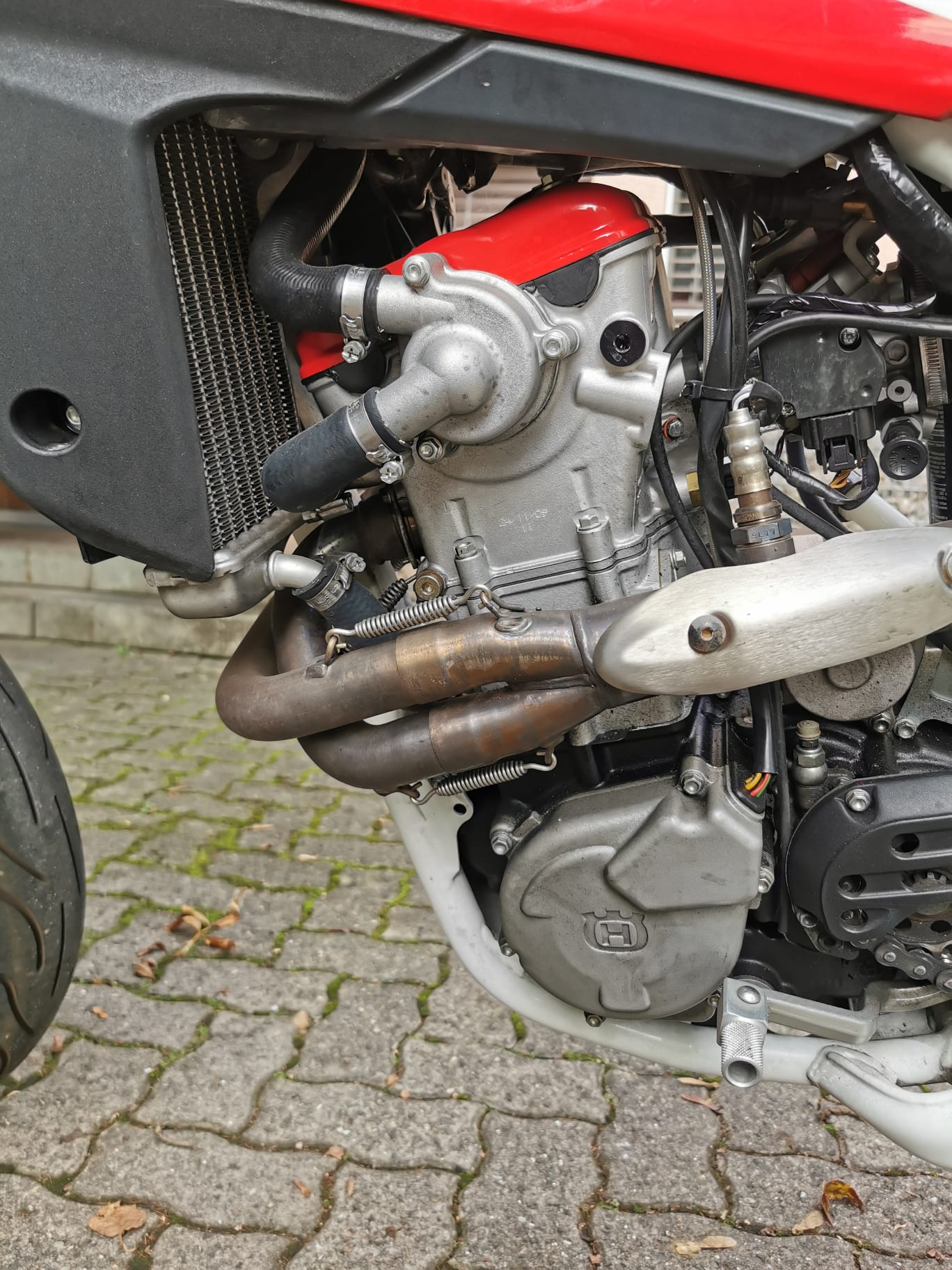

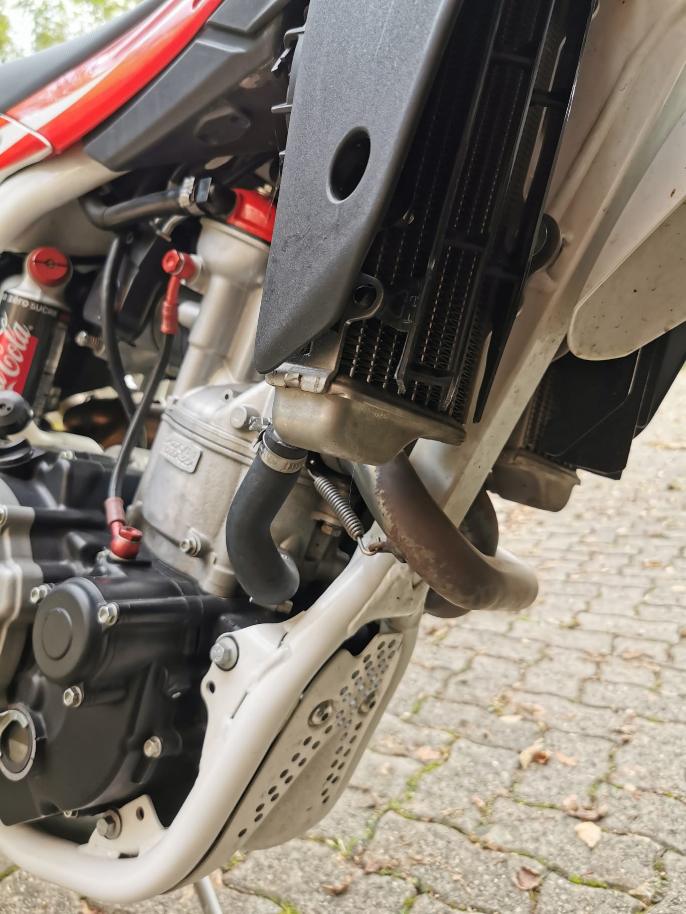

Ich wollte mal eine Frage stellen. Ist es möglich durch einfaches bürsten an ner rotierenden Elektrostahlbürste meinen Auspuff wieder zu verschönern. Oder kann es sein das sich die anlauffarben schon zutief in den Stahl eingebrannt haben? Ich habe über den winter ein wenig zeit und dachte mir das ich meine SuMo ein bisschen verschönere. In den angehängten Bilden seht ihr was ich meine. Sie läuft super es wäre daher nur ziel eine Optische verbesserung zu erreichen.

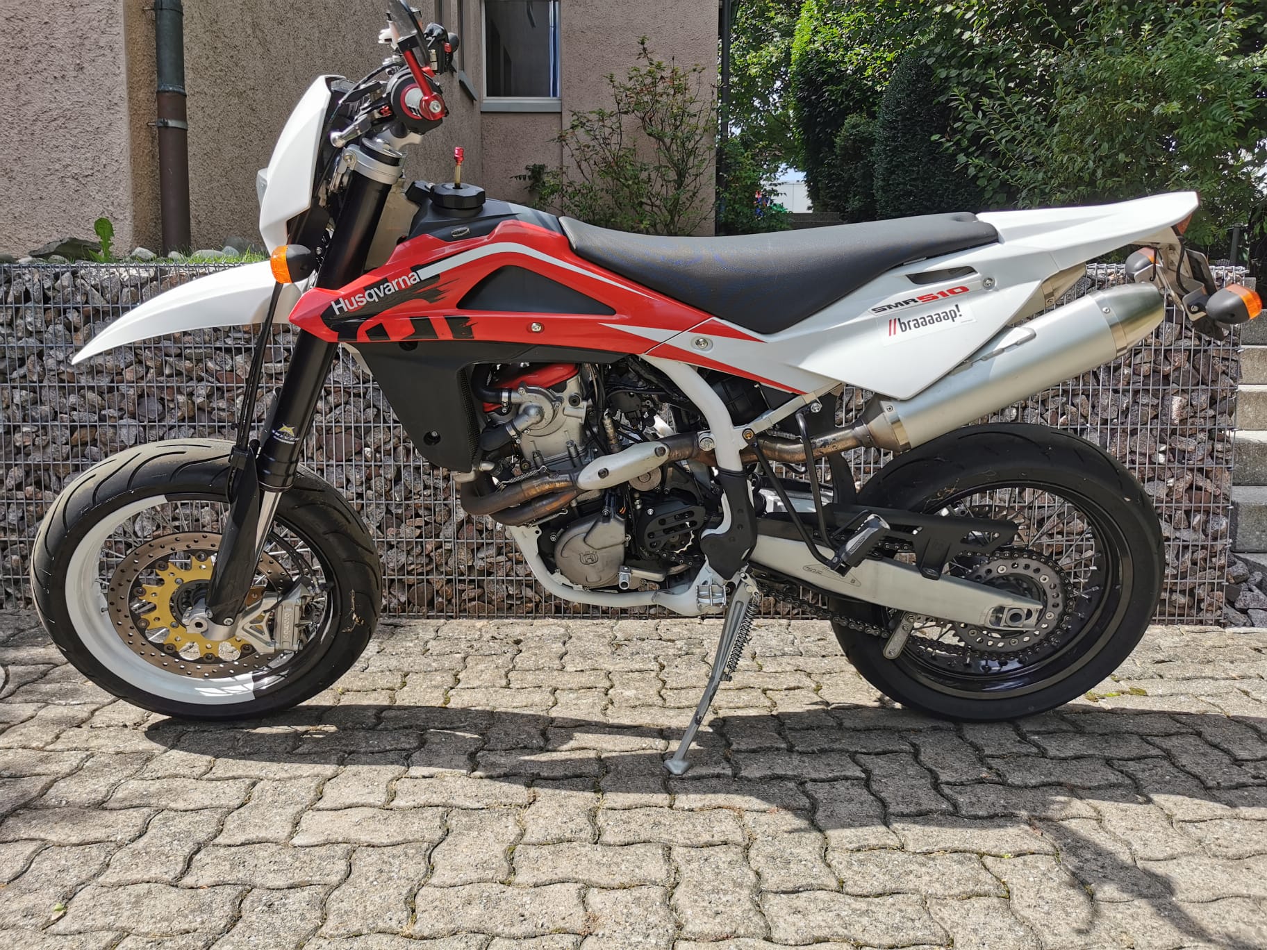

Ganz nebenbei was findet Ihr von meinen neuen Kauf

Es sieht fast so aus als währe der vorbesitzer sozius ein paarmal mit den Schuhen and die Anlage gekommen
Hier sieht man die Nicht so schönen Krümmer

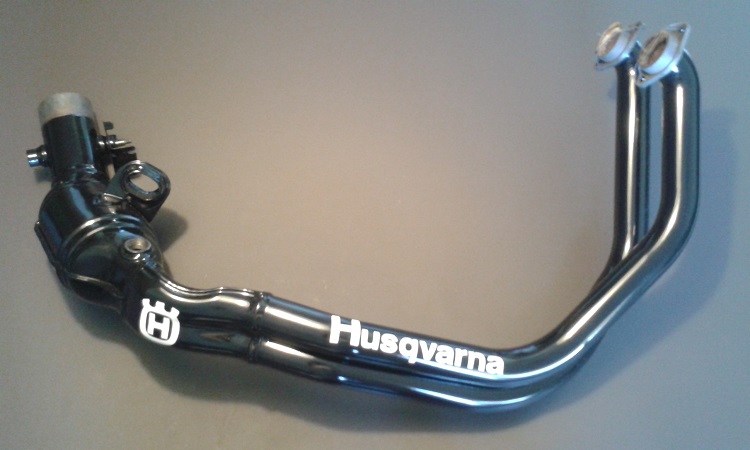

Im Grunde habe ich mir das auch angetan weil mir die Anlauffarben nicht gefällt. Letzendlich hab ich damals den Krümmer für die Nuda emaillieren lassen damit ich Ruhe habe. Das emaillieren isoliert nicht vor Hitze sondern ist einfach schön Schwarz und hoch glänzend. Wenn es dich interessiert kann ich ein Bild dazu hochladen. Momentan ist ein Titankrümmer montiert aber der schwarz emaillierte ist für mich immer noch einer der schönsten.

Ja gerne. Intressiert mich sehr wie es zu emalieren sei und wie dus hst emailieren lassen. Ich neme an von ner professionellen Firma.
Den Auspuff demontieren werde ich warscheindlich auch. Es arbeiter sich einfach besser. Ich werde mal ddie anlage schleifen und polieren und dann abwarten wie schnell die Farbern wiedrr kommen. Das intressiert mich nämlich auch.

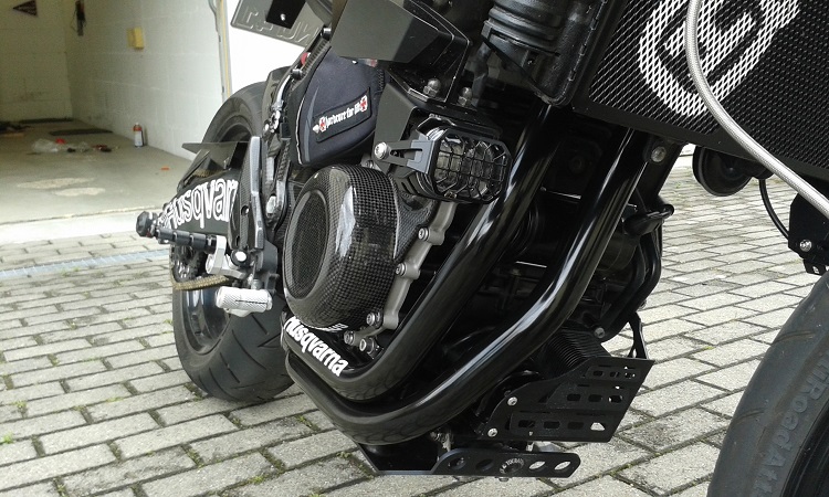

Es hat ein wenig gedauert, Sorry. Hier die Bilder von emaillierten Krümmer. Wie gesagt, mir gefällt er immer noch sehr gut.
