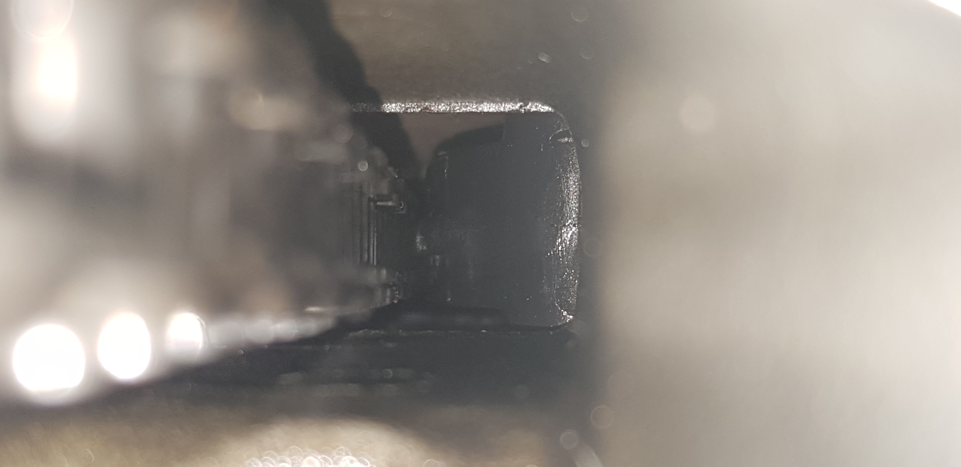

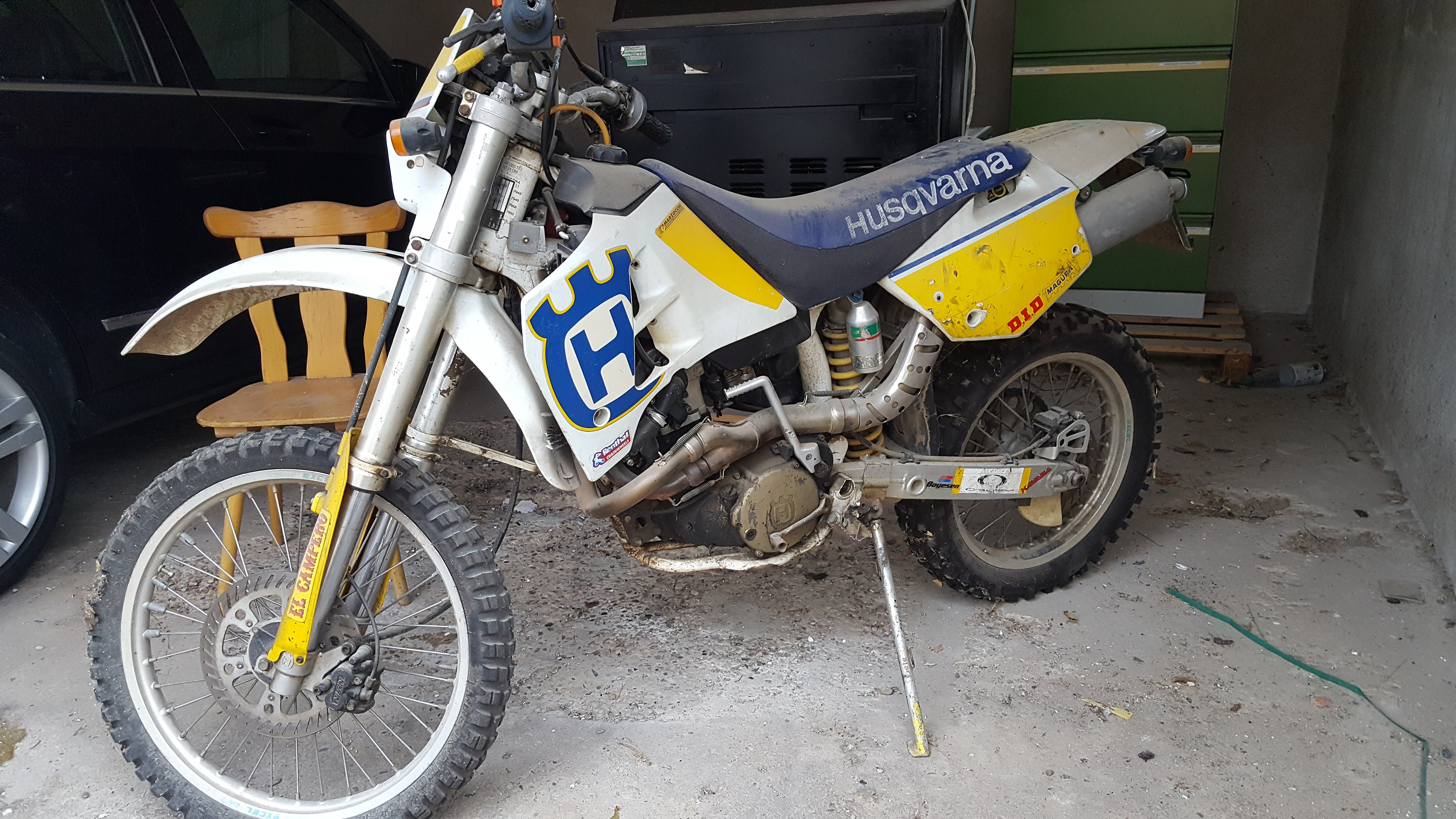

Hallo, bin neu hier, mein Name ist Peter und habe auch gleich eine Frage an euch. Besitze seit kurzem eine TE350 Baujahr 95, habe allerdings den Eindruck das der Motor Baujahr 92 ist, denn er hat noch keine auto deko und hat eine Lichtmaschine von 92-94. Will die Maschine restaurieren und habe nun das Problem, dass ich die Steuerkette wechseln muss, sie scheint zu lang zu sein und schleift am Wasserkanal im Zylinderkopf.
Kann mir jemand sagen, ob die Steuerketten 92-95 gleich sind oder ob es da Unterschiede gibt. Die Teilenummern für die Kette ändert sich von 94 nach 95 und ich weiß nicht welche kette bei mir passt.

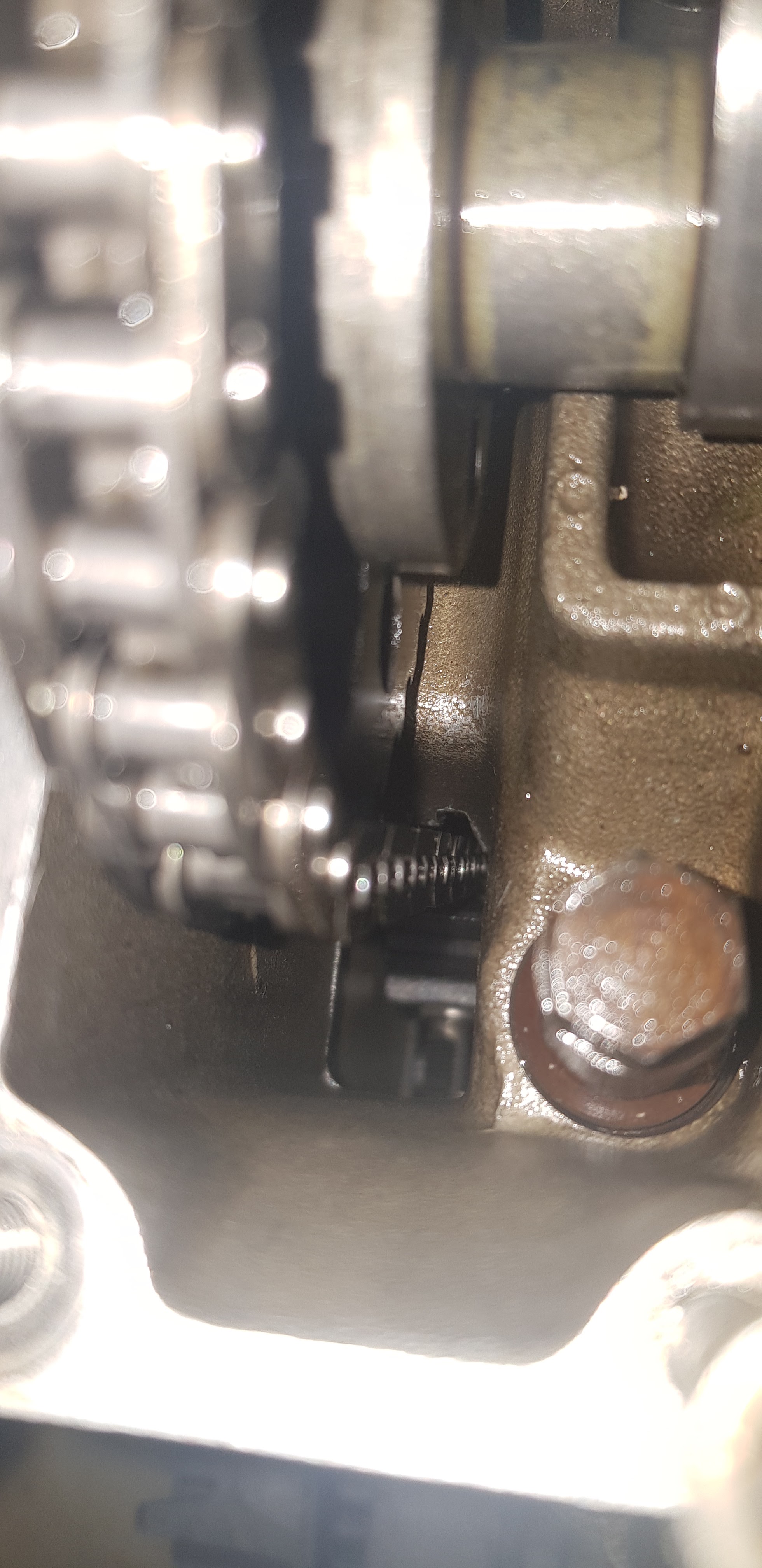

Hallo, die Gleitschienen konnte ich noch nicht begutachten, da der Motor noch nicht so weit zerlegt ist.
Die Gleitschiene gegenüber dem Kettenspanner sollte aber besser an der Kette anliegen, die Kette geht gerade nach unten und berührt den Schleifer nur leicht. Oder ist das normal?

Komplett liegt die Kette nicht an an den Gleitschienen. Haste mal den Kettenspanner geprüft wieviel Rasten du noch übrig hast? Vielleicht kann er überhaupt nicht mehr spannen...

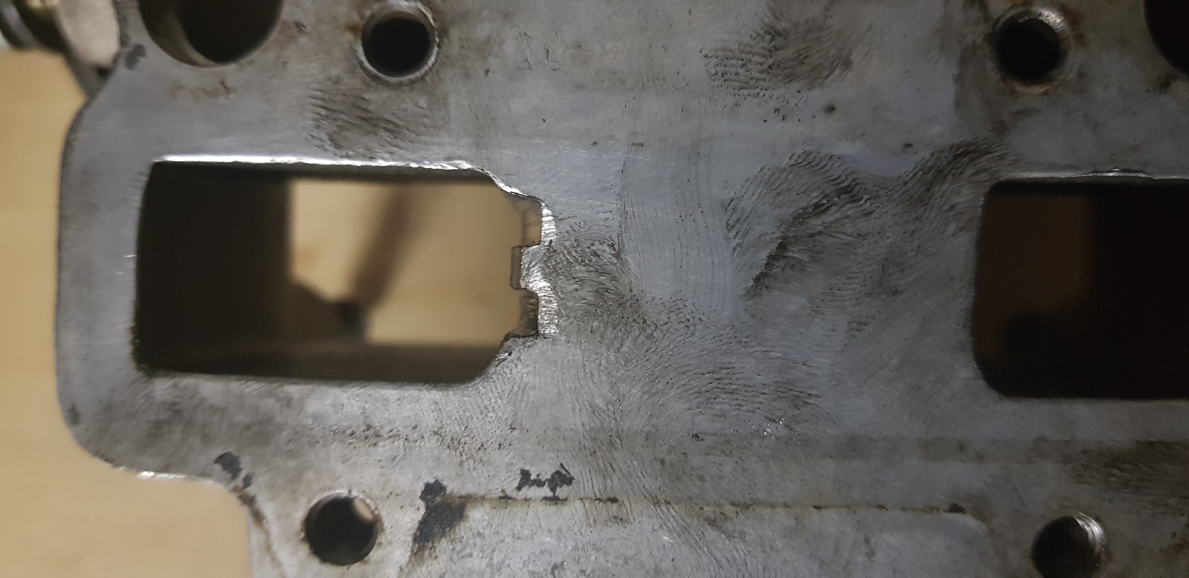

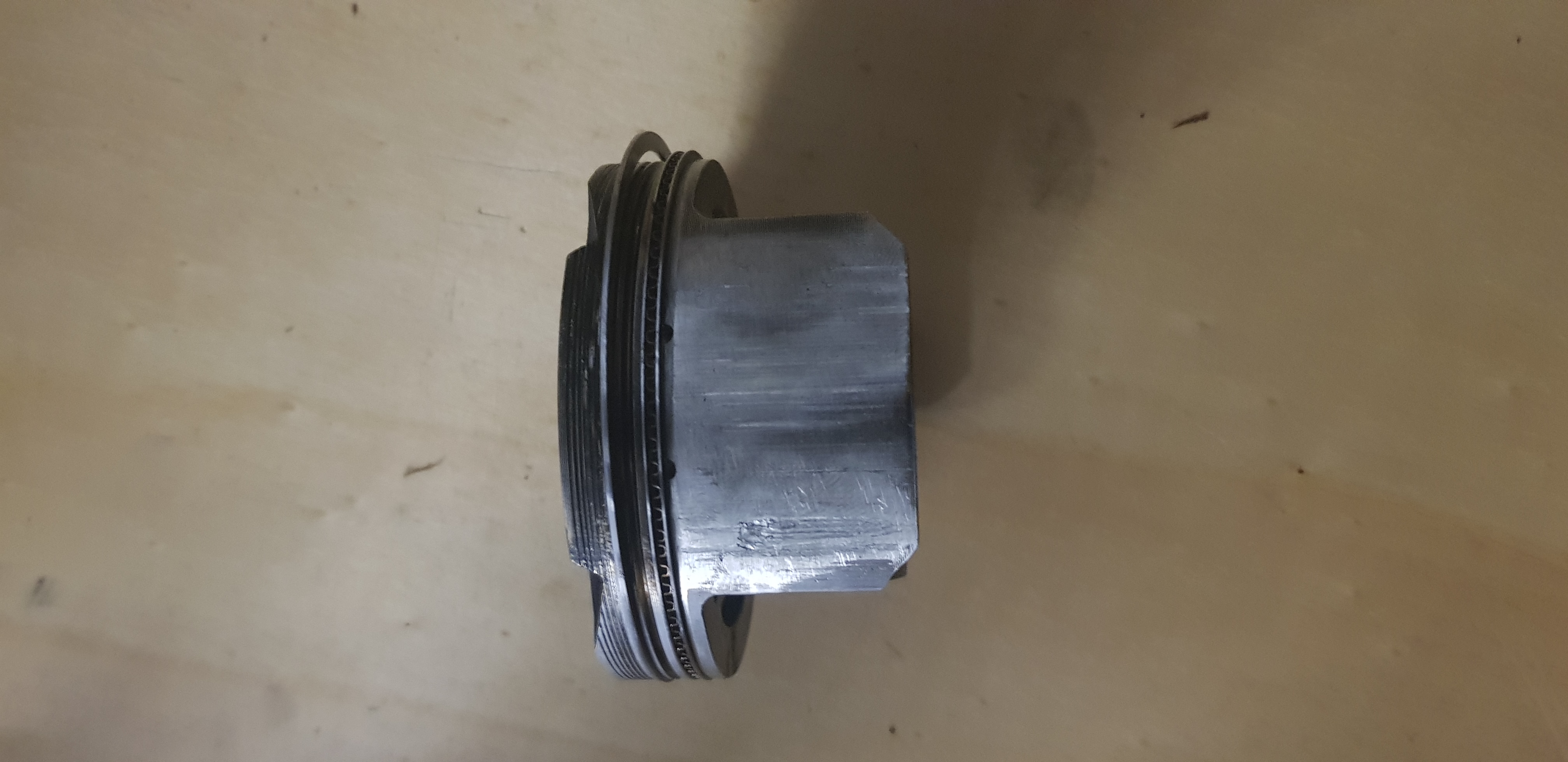

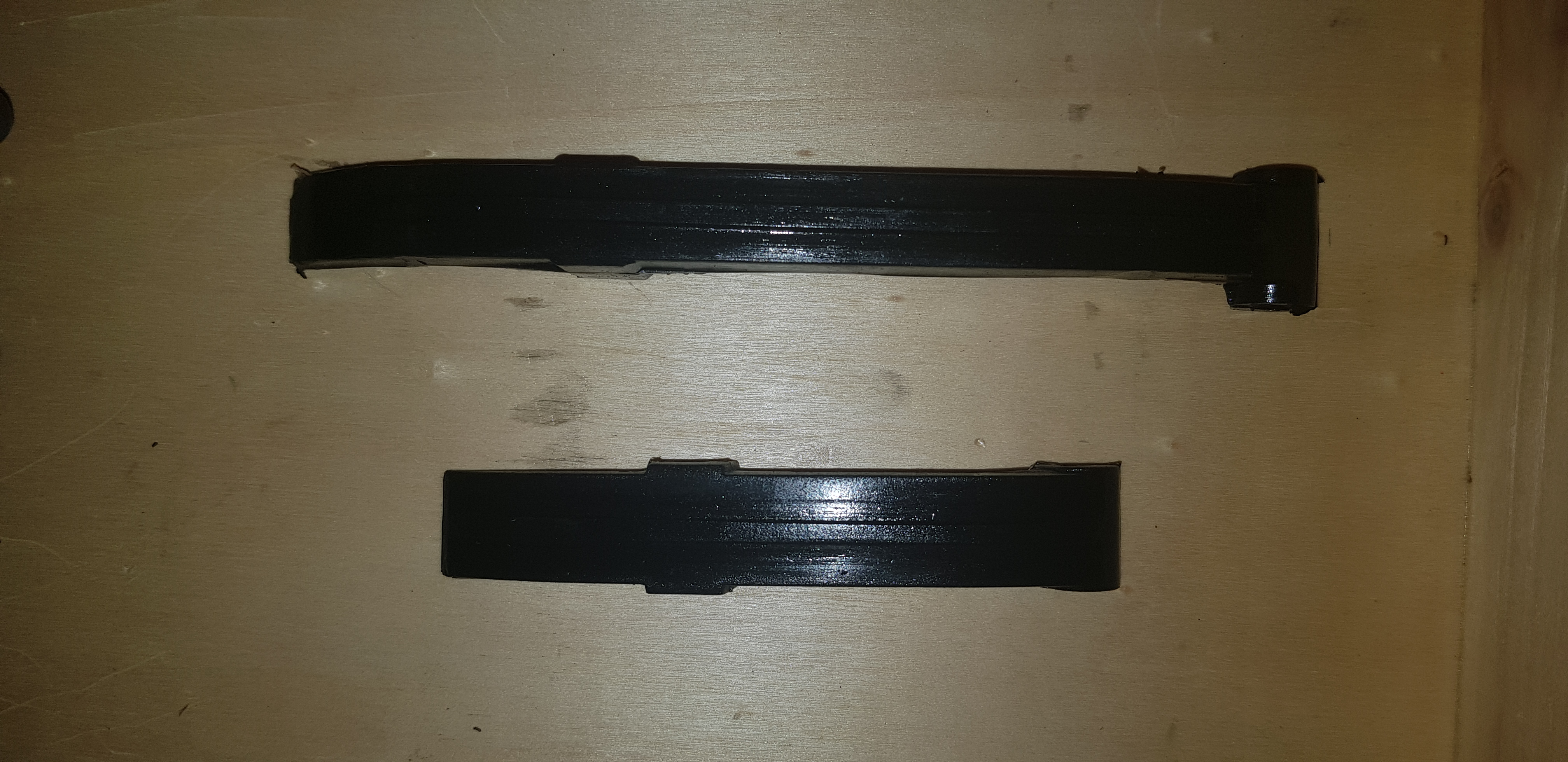

Hallo, der Motor ist jetzt zerlegt, die Steuerkette ist nach den angegebenen Maßen im Werkstatthandbuch nicht gelängt und die Gleitschienen sehen auch noch gut aus (genauso wie die neuen).
Habe jetzt keine Idee warum die Kette am Wasserkanal schleift...
Der Kolben sieht etwas mitgenommen aus, Kurbelwelle, Getriebe und die restlichen Lager sind noch in Ordnung.

Re: Te 350 / Steuerkette gelängt?
Für mich sehen die Gleitschienen nicht mehr gut aus aber mehr wie schwarz sehe ich da nicht. Bei der langen Gleitschiene unten an der Befestigungsschraube hat die den größten Verschleiß und die restlichen Flächen sehen immer noch super aus. Aber das sehe ich gerade nicht, mach mal ein Foto mit Blitz...
So extrem sehen die nicht aus aber würde trotzdem beide erneuern. Ich denke trotzdem dass es von den Gleitschienen kommt. Vielleicht ist auch dein Kettenrad eingelaufen, wobei ich die noch nie an einem Motor erneuert habe.
neue Gleitschinen sind schon da.
