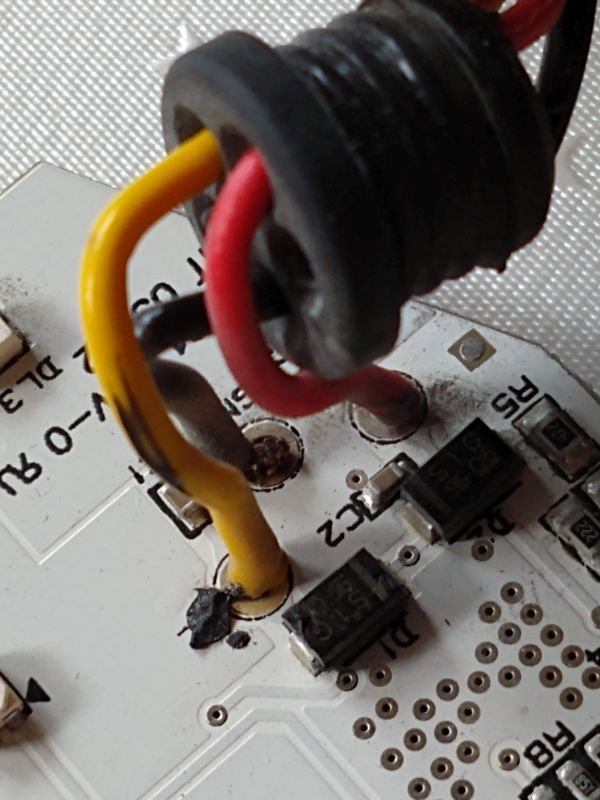

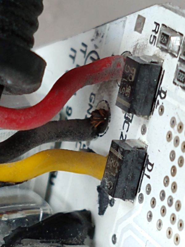

da es ja schon einige gegeben hat, bei denen die Rücklichter ausgefallen sind (eigentlich halten LED's und fallen nicht komplett aus) :ka: und die Preise für Neue immer höher werden :kadw: , habe ich mich mal dem Thema angenommen...
Zuerst einmal das Rücklicht näher begutachtet - leider ist das Glas mit dem schwarzen Kunststoff verklebt :klopp: , das geht so nicht wieder auseinander - die zwei Kreuzschlitzschrauben oben halten nur den Reflektor! :cry:
Also den Dremel ausgepackt und an der Naht zwischen Glas und Kunststoff aufgeschnitten :flex: - den Reflektor entnommen und schon kommen die losen Drähte zum Vorschein! :shock:
Durch etwas zuviel Zug am Kabel werden 1 bis alle 3 Litzen aus der Platine gerissen, da keine weitere Fixierung vorhanden ist :-o

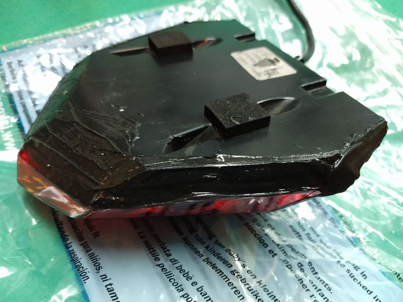

Also wieder angelötet und zusammengesteckt - das Glas habe ich auf den mit Karosseriekleber schön verschmierten schwarzen Plastikteil aufgesetzt - etwas glatt gestrichen und schon ist das Rücklicht wieder ganz :Top:
Den Karosseriekleber kann man natürlich noch etwas abschleifen, aber auch so dürfte es verbaut nur bei genauem Hinsehen auffallen, dass da einer dran war :freak:

So sind die Kabel wieder zu verlöten!!!!

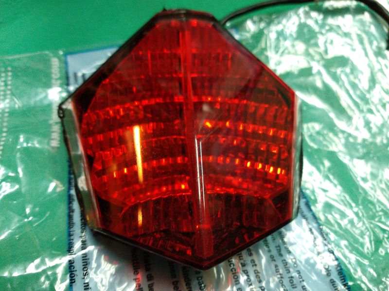

eine andere Perspektive ;-)
...gut verschmierter Karosseriekleber!
Rückseite
Rückseite
Fast wie neu...
Fast wie neu...

...das war eine Reparatur "auf die Schnelle" :gigs: Selbstverständlich gibt es Kleber, die ggf. unauffälliger wären - Modellbaukleber wird aber nicht gehen, da der Spalt vom Auftrennen zu füllen/schließen ist :freak:
Wichtig ist in erster Linie die Belegung der Platine und ein Ausreißschutz wäre tatsächlich sinnvoll... :Top:

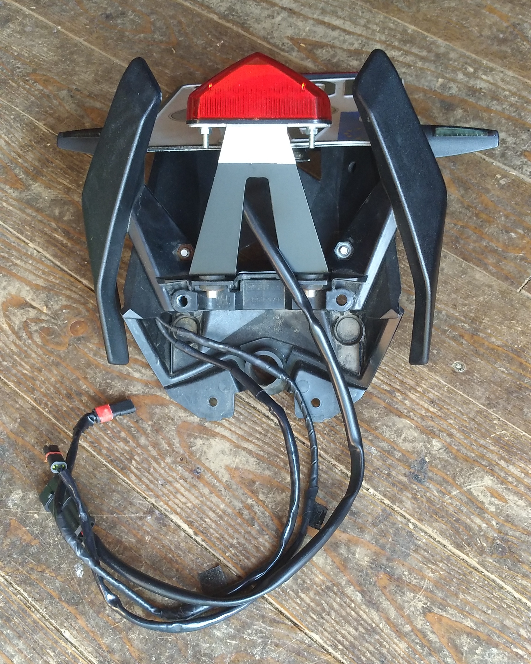

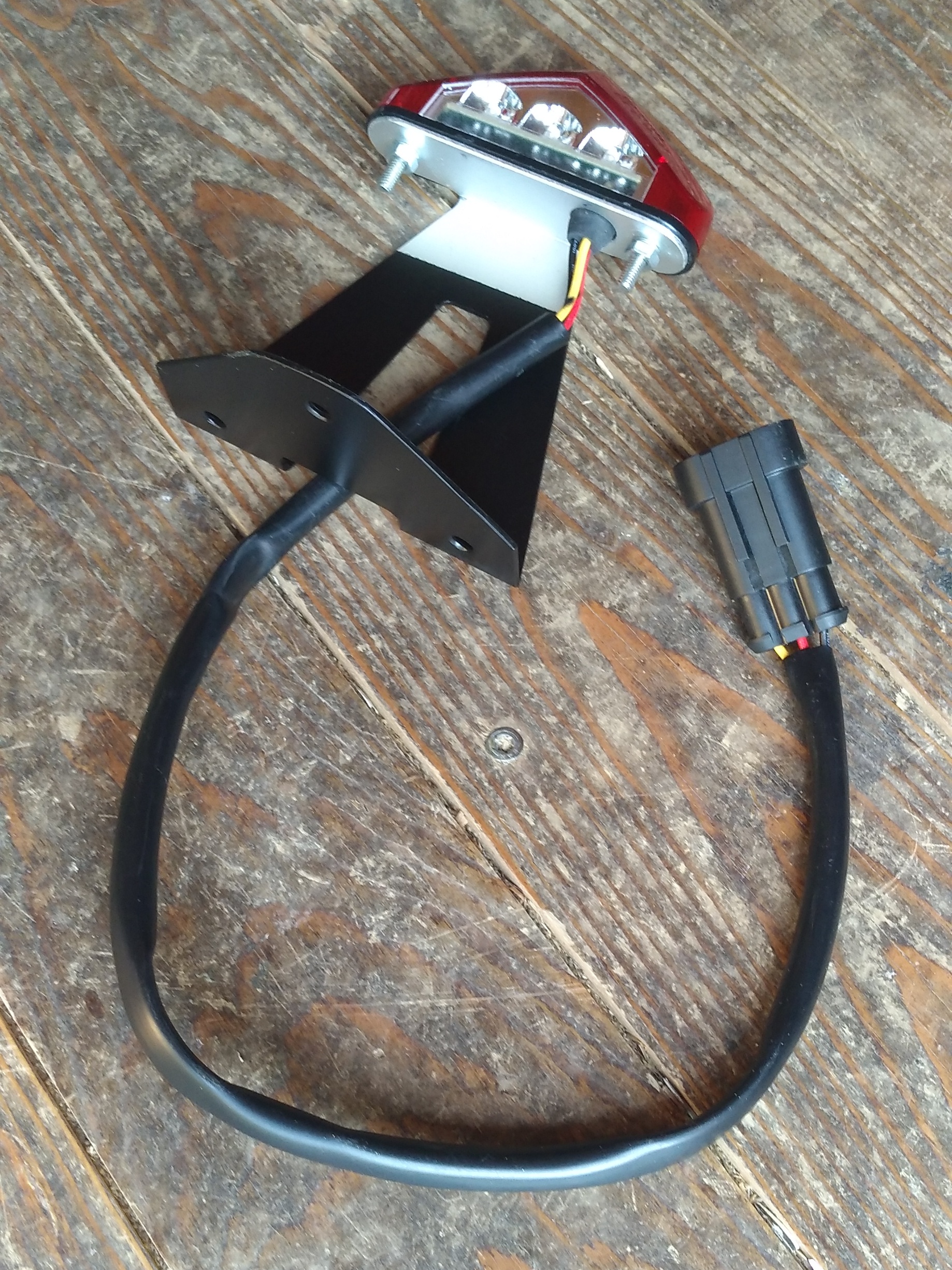

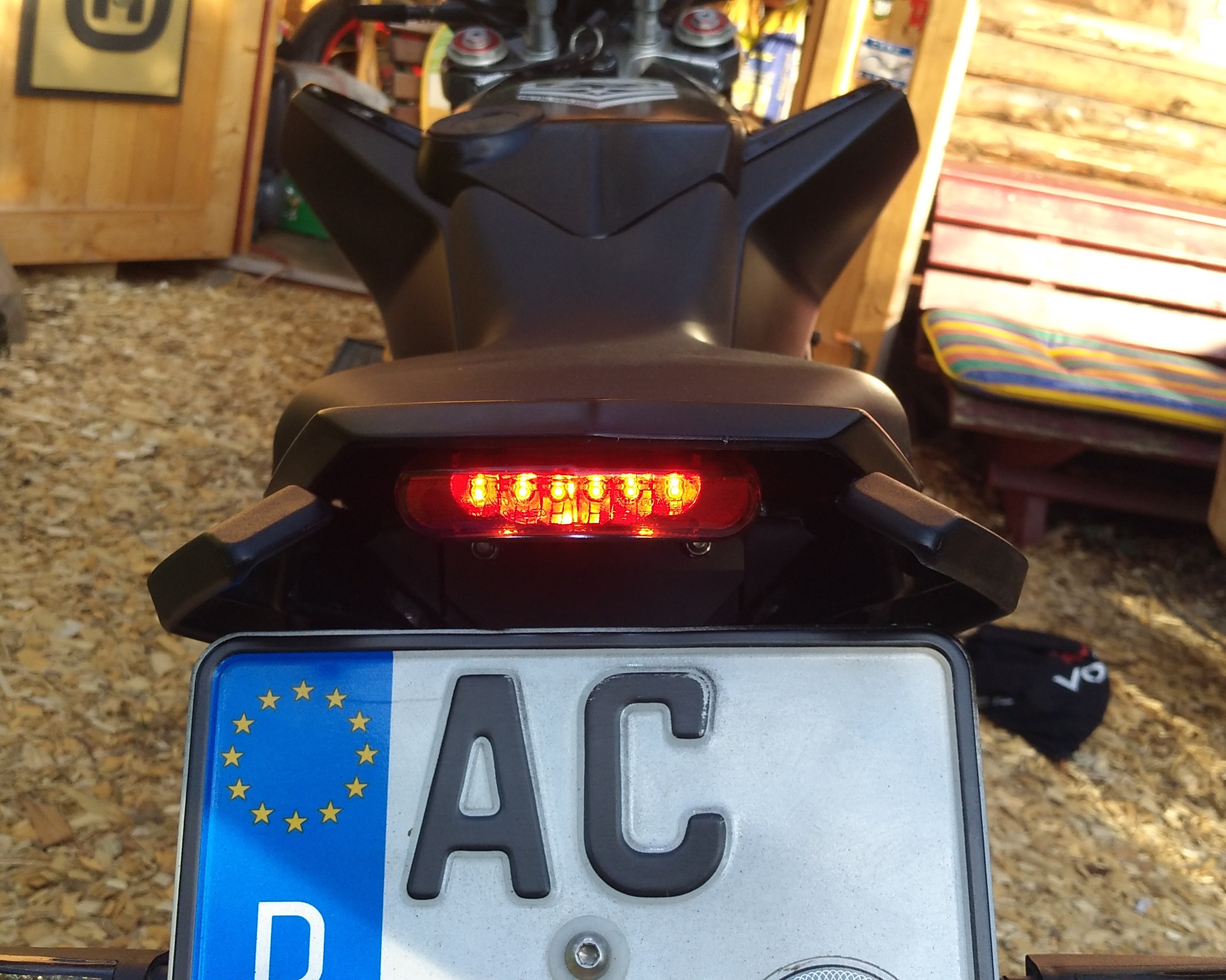

Wem das originale Rücklicht zu teuer, zu groß oder sonst was ist, der kann sich ja mal meine Alternative ansehen:
Es ist ein Enduro-Rücklicht (mit Bremslicht!) von Ufo, gibt´s aber baugleich auch von anderen Anbietern, z.B. Shin Yo, da sogar in schwarz!!! Das Ding kostet
noch nichtmal nen Zwanni!!! und passt perfekt zum Arsch der Nuda. Den Halter hab ich mir aus Alu-Blech gedengelt. Er passt ohne viel Frickelei an das originale
Nuda-Heck, lediglich das letzte Schwänzchen vom Kabelbaum muss angepasst werden. Ich habe mich für die grandiosen SuperSeal-Stecker entschieden.

...sieht für ein Zubehör Rücklicht echt gut aus, zumal der Aufwand sich in Grenzen hält. Insgesamt gefällt mir allerdings das originale Rücklicht besser...beim Rücklicht muss es in meinen Augen nicht so klein wie möglich sein und die Form des originalen finde ich eigentlich sehr passend.
Aber danke Paul für diesen kleinen Workaround. Falls Du einen Bestelllink hast, dann könntest Du den ja vielleicht noch mit einbauen. :hva:
Beiträge: 2895
Re: Reparatur Rücklicht
Faritan hat geschrieben: [...] Insgesamt gefällt mir allerdings das originale Rücklicht besser...beim Rücklicht muss es in meinen
Augen nicht so klein wie möglich sein und die Form des originalen finde ich eigentlich sehr passend [...]
Ich bin 100% sicher, dass es selbst auf dem Treffen niemand bemerkte, wenn es vorher nicht bekannt wäre.
Das originale Rücklicht ist zwar wesentlich größer, verschwindet aber zu zwei Dritteln im ncht sichtbaren Bereich.
Man muss schon ganz genau hinsehen, um das Ufo-Licht zu erkennen.
Gruß Paul

Ist das Dingsen auch mit E-Nummer ?

Und ja, das Lämpi ist zugelassen und hat eine E-Kennzeichnung. :Top:

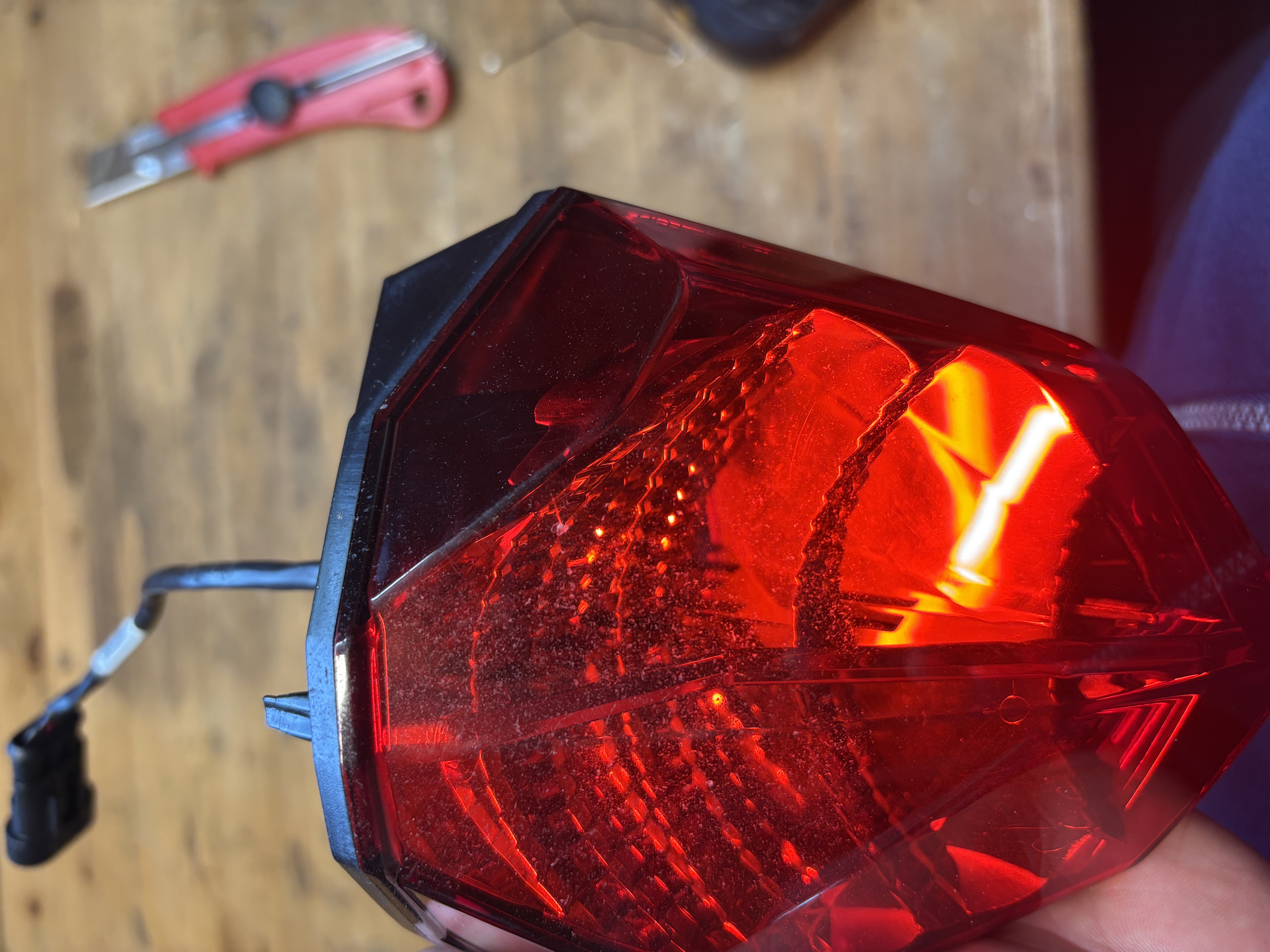

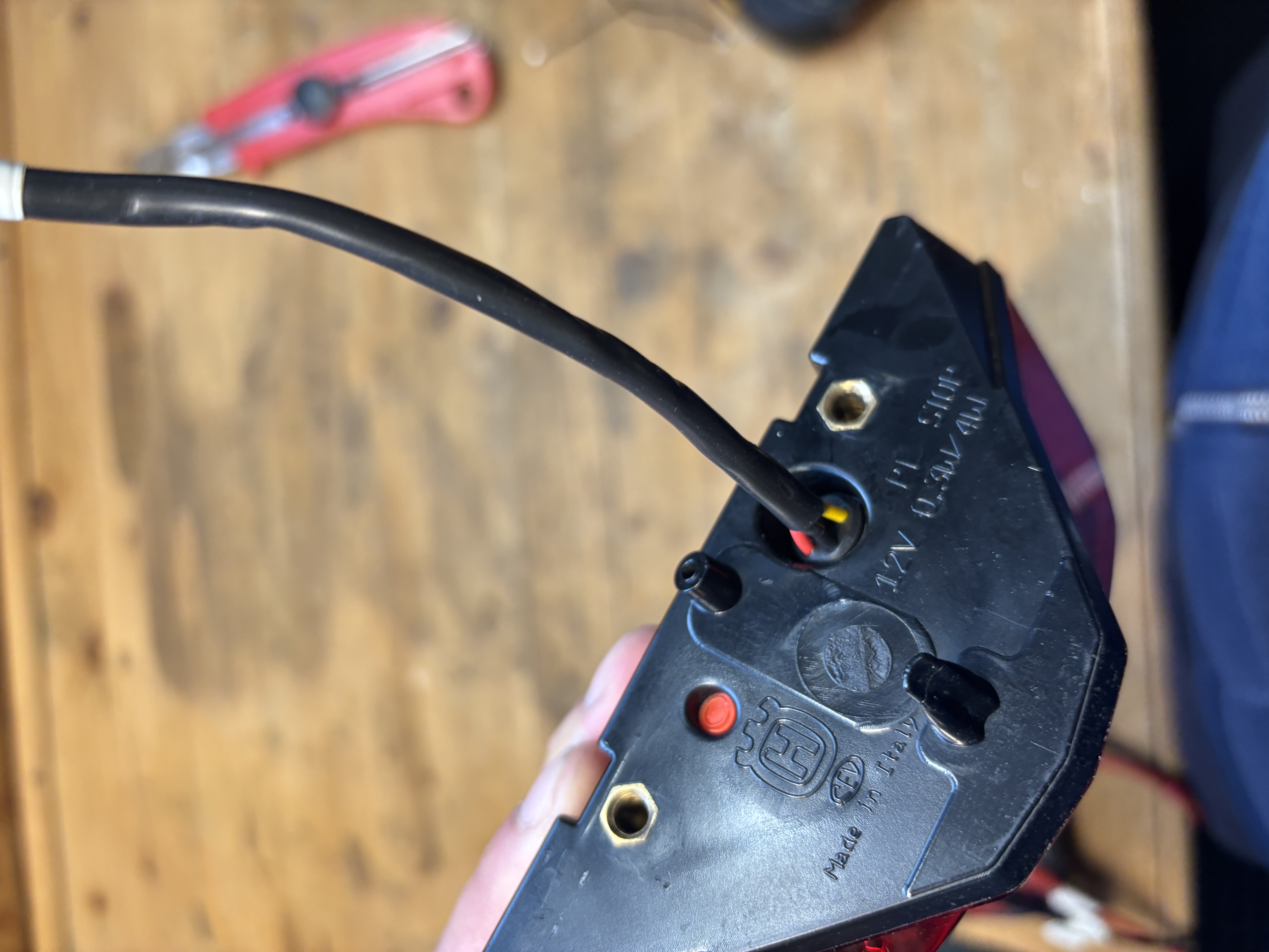

Ich habe beim Zusammenbau meines Hecks nun auch festgestellt das nur das Bremslicht noch funktioniert. Nach etwas durchmessen mit Multimeter und ein paar "Rütteltests" habe ich nun auch festgestellt das die 12V fürs Hecklicht nicht mehr zuverlässig anliegen. Aufgrund von meiner finanziellen Situation und grausen davor ein Zubehörrücklicht in die Nudel einzubauen würde ich es gerne wiederbeleben.
Nun war mein Gedanke an der Rückseite des Rücklichts wo die Kabel reingehen ein kleines Rechteck auszudremeln um nicht die beiden Hälften komplett auseinandernehmen zu müssen. Aber natürlich kommen damit andere Probleme auf. Zum Beispiel die Angst die Platine zu lädieren und auch die spätere Abdichtung wieder ordnungsgemäß hinzubekommen. :freak: Vielleicht habt ihr nach all dieser Zeit neue Erkenntnisse oder Ideen zu dem ganzen Thema. Vielleicht hat jemand von euch ja sogar noch ein extra Licht herumfliegen :ka:
Leider ist zudem in dem roten transparenten Kunststoff leider ein "starker" Steinschlag den ich mit Toschis Methode gleich noch etwas ausbessern könnte. Aber aufgrund des viel zu kurzen Hecks des Vorbesitzers sieht das Rücklicht eh sehr mitgenommen aus.
Ich würde mich über ein paar Anregungen und gegebenenfalls Erfahrungsberichte freuen.
