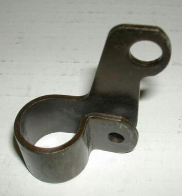

Jetzt brauch ich mal eure Hilfe undzwar kann mir jemand ein Bild zukommen lassen oder beschreiben wo man erkennt wo die choke Einheit(klickhebel) genau sitzt?
Die hatte einfach so am bowdenzug rumgehangen und ich find von der Länge des bowdenzugs kein entsprechenden platz.
Schon mal vielen Dank

Den Halter kannste an die Schraube vom Stutzen befestigen...
Sieht dann so aus der Halter...

Das der bowdenzug 180 grad bogen macht hab ich erkannt im etk aber da ist bei mir der falsche halter verbaut,aber da bastel ich mir was, vielen Dank.
