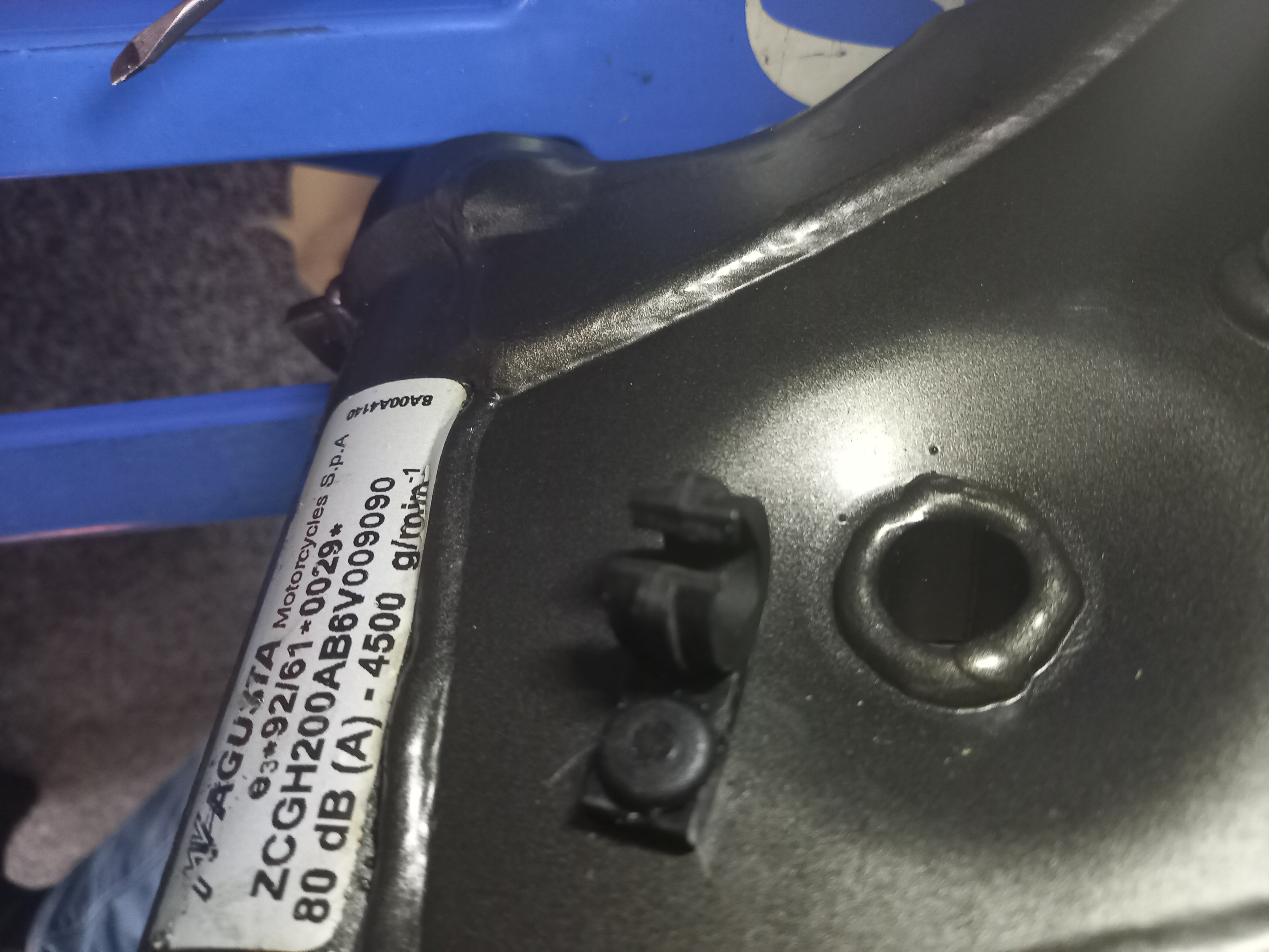

1. Meine Husky hat auf dem Rahmen den Code "06-12-WRE125" eingraviert, ist aber als SM zugelassen und wurde mir auch so verkauft. Heißt das, dass sie ursprünglich mal eine WRE war, oder sah das bei allen SM's so aus? Letztendlich ist das ja scheißegal aber ich würde es trotzdem gerne wissen.

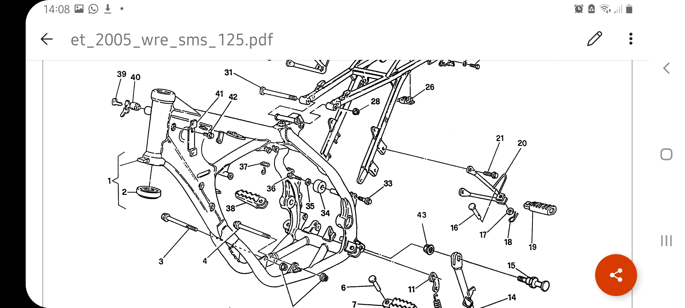

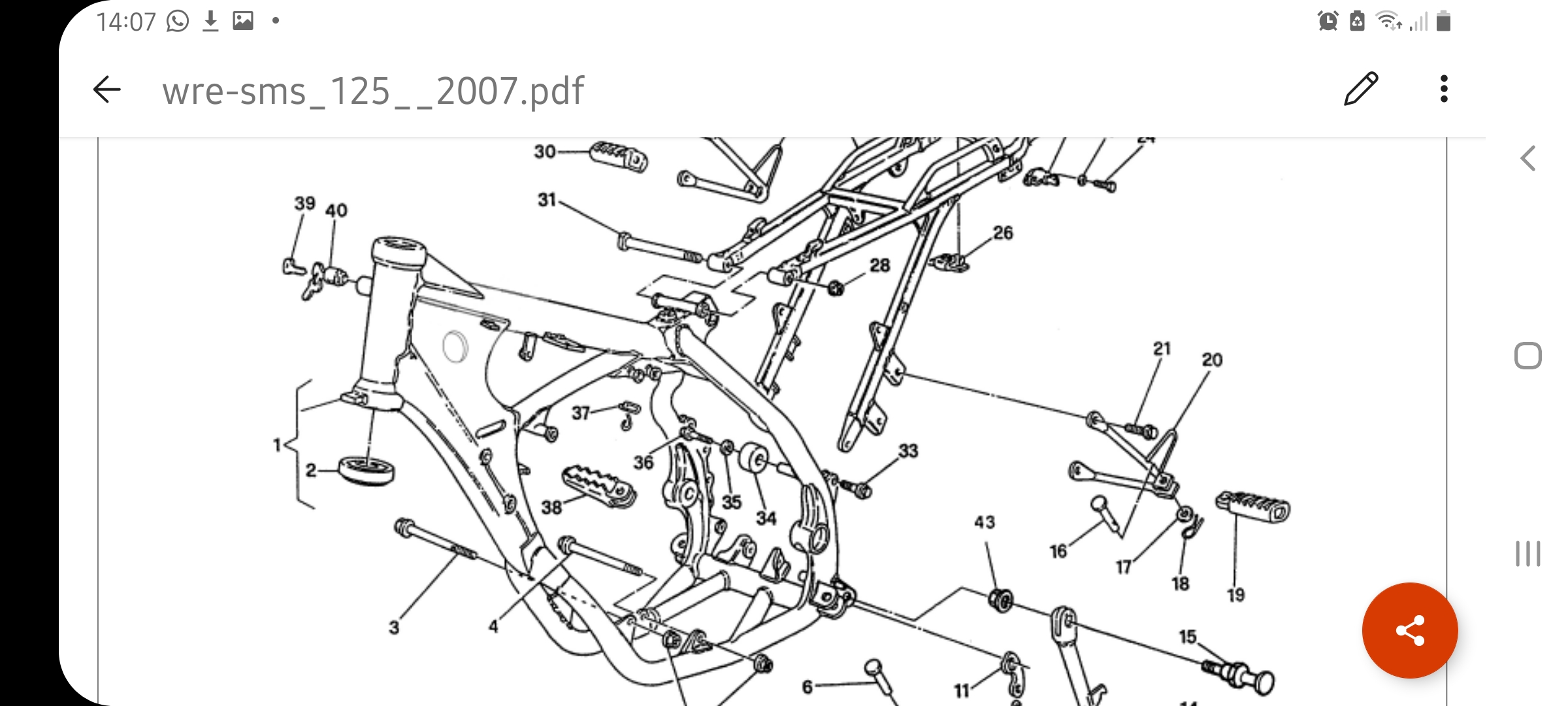

2. Möchte mir demnächst einen neuen Plastiksatz besorgen, da sollen ja die von der WR passen. Aber wie sieht es mit den Baujahren aus; kann ich bedenkenlos einen Plastiksatz für eine 09-13er WR kaufen oder passt der dann nicht? Finde die neuen Plastics mit kurzen hinteren Seitenteilen und schmalen Kühlerspoilern einfach ein bisschen hübscher und der Satz ist außerdem ein bisschen billiger.

Vllt kann ich dir bisschen helfen. Meines wissen sind die wre und wr vor 2009 identisch. Habe eine 2007 und hab auch schon mit dem Gedanken gespielt die kürzeren Seitenteile anzubauen. Es geht aber ein Spalt wird an dem Luftfilterkasten offen bleiben. Man kann pfusch betreiben und das alte Seitenteil zerschneiden und den Luftfilter Kasten verschliessen dann neues drüber. Ob das nun gut aussieht und befreidigend funktioniert kann ich dir nicht sagen, da ich es noch nicht probiert habe.

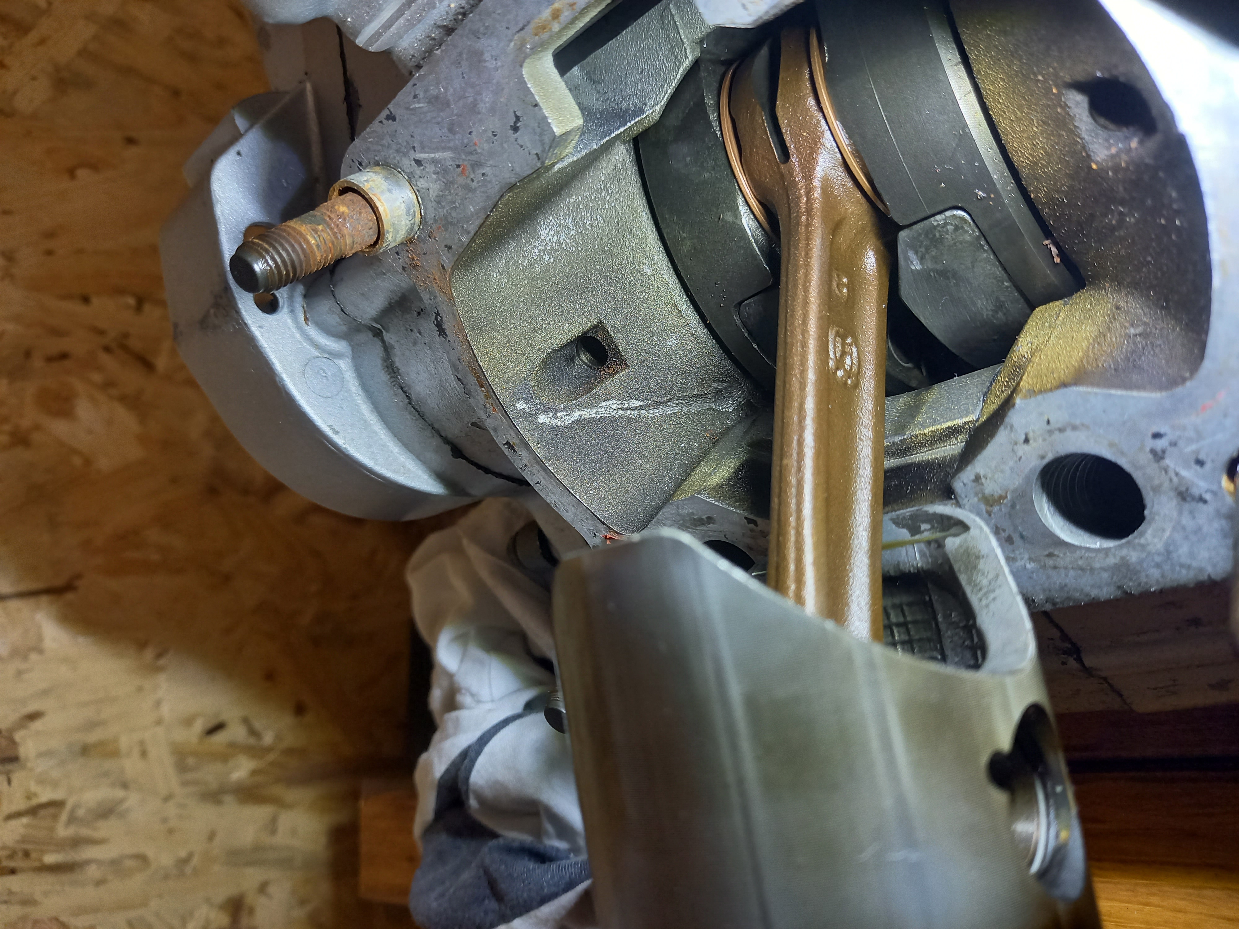

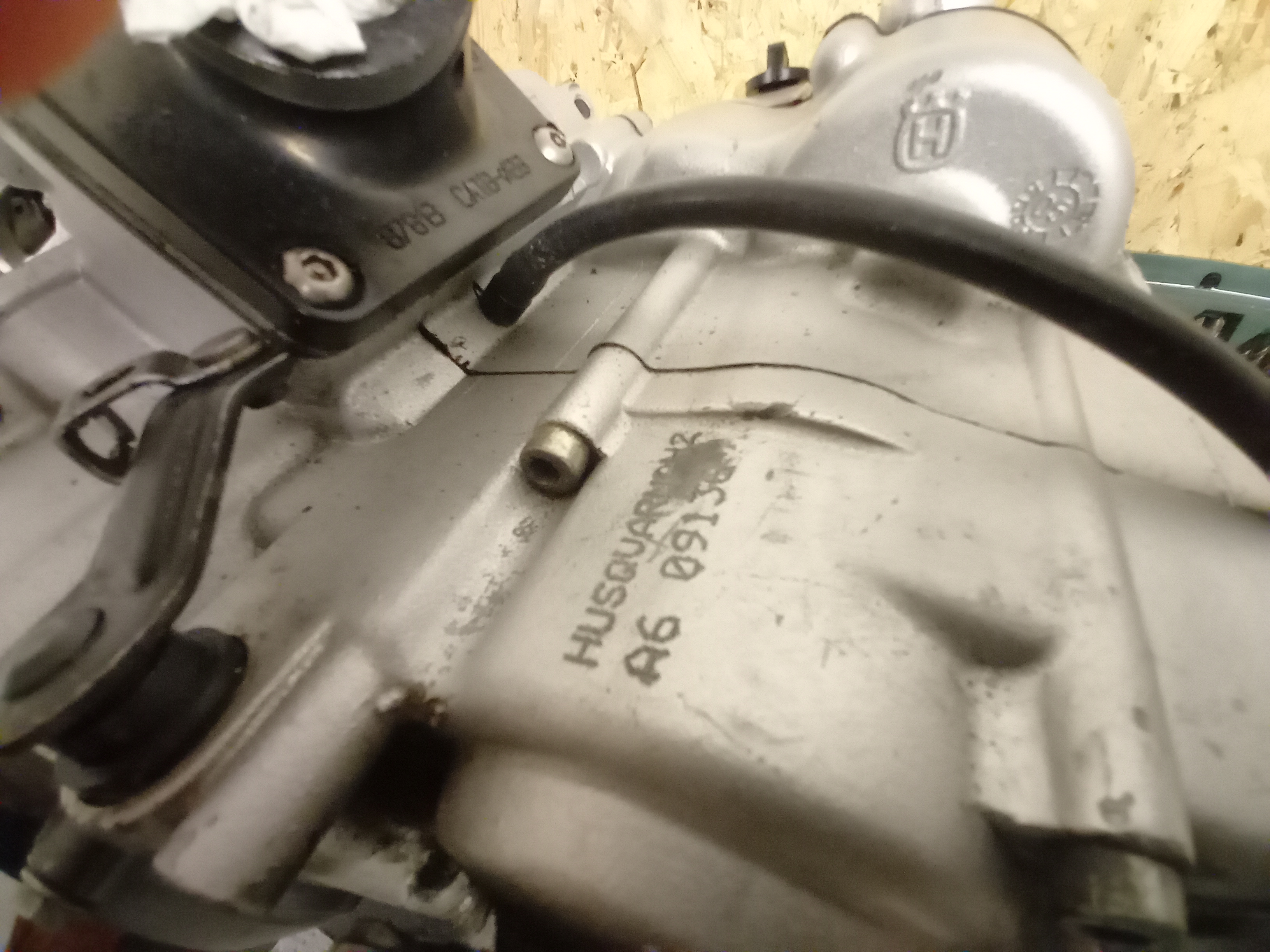

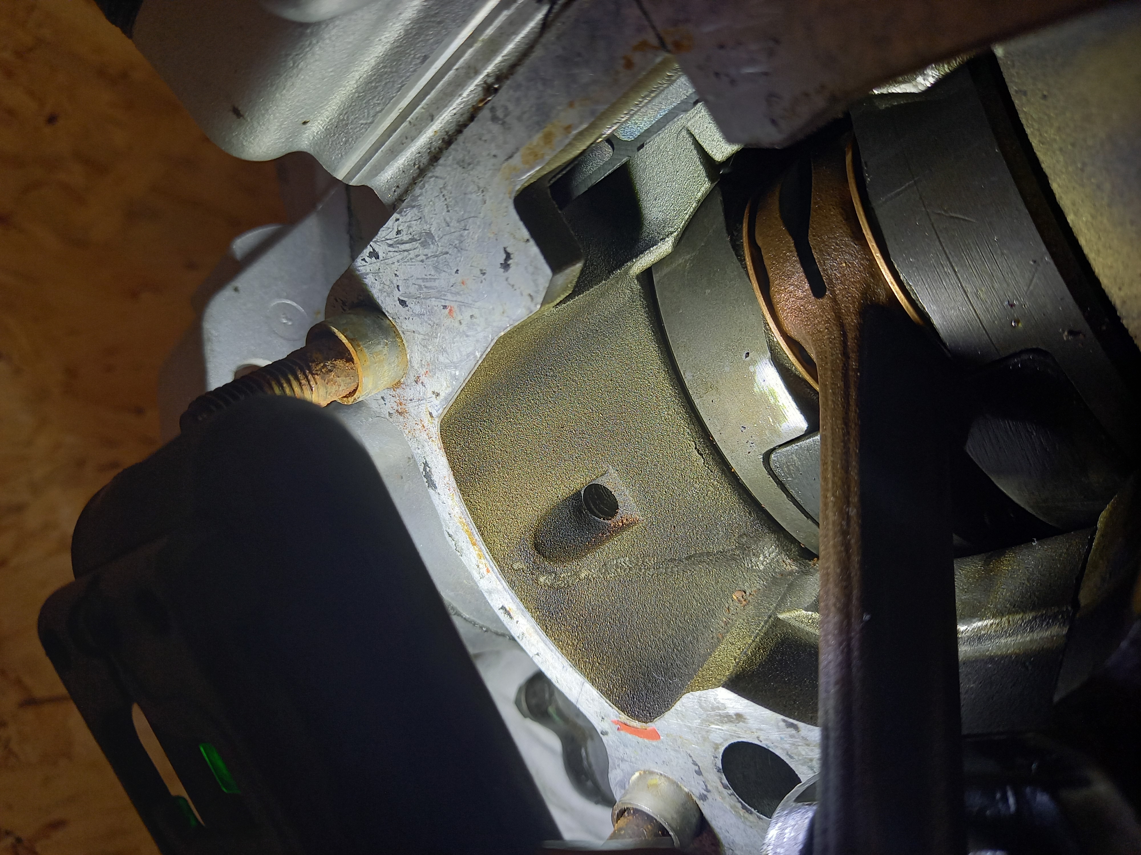

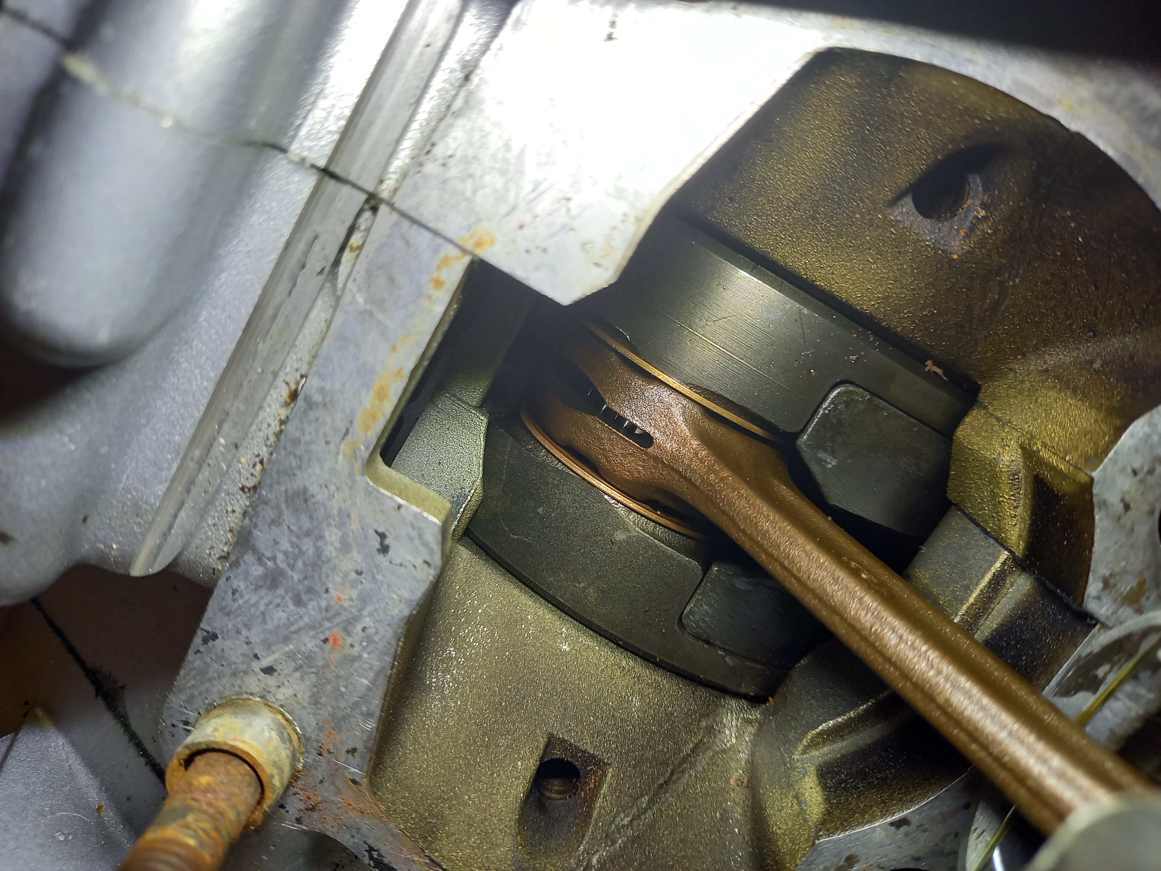

Habe jetzt mal den Zylinder runtergenommen, um ihn zum honen bei MEC-Racing einzuschicken. Im Kurbelgehäuse sind mir jetzt aber einige Sachen aufgefallen, die mir komisch vorkommen. Einerseits sind da kleine Krümel drin, die da nicht hingehören, was mir aber noch komischer vorkommt sind diese "Schlitze" am Rand vom Kurbelgehäuse.
Hier fällt es noch mehr auf: Diese Kerben gibt es auf beiden Seiten des Kurbelgehäuses.
Dann noch die "Krümel":
Ich war eigentlich sehr vorsichtig beim Ausbau des Zylinders und die Dichtung hat sich auch nicht aufgelöst, oder ähnliches. Ich kann also mehr oder weniger ausschließen, dass die Dinger von mir kommen. Außerdem sind diese Partikel relativ gleichmäßig über die Kurbelwelle verteilt und sind nicht nur von oben daraufgefallen. Das einzige, was ich mir vorstellen könnte ist, dass beim Abnehmen etwas Rost von den Stehbolzen da reingerieselt ist. Hat jemand sonst noch eine Idee, woher diese Krümel kommen könnten oder noch wichtiger, wie ich sie da rauskriege?
Wäre wirklich für jede Hilfe dankbar und bin etwas ratlos, was ich damit machen soll.
Ach, und noch eine Frage. Weiß jemand, wie man den Zylinderkopf, insebesondere die Wasserkanäle und den Brennraum am besten sauberkriegt? Einfach in Bremsenreinger duschen, oder ist der zu aggresiv?
Edit: Ich denke, ich werde probieren, die Krümel auszusaugen und notfalls das ganze Kurbelgehäuse mit Benzin oder Diesel spülen.

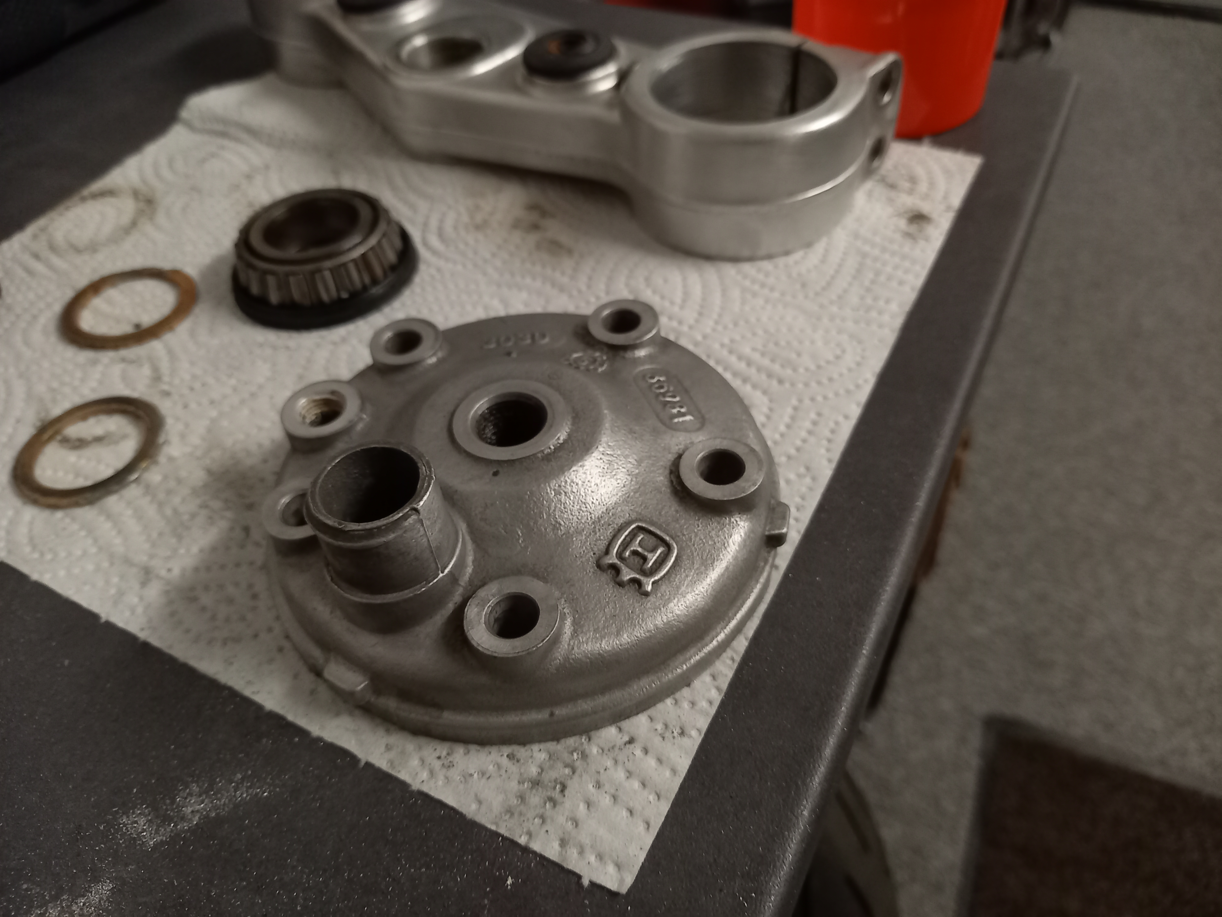

Melde mich jetzt auch mal wieder zu Wort. Habe leider in den letzten Wochen nicht die Zeit gefunden, die ich gerne aufgewendet hätte. Ein bisschen was ist trotzdem passiert, vor allem Dinge, von denen man später nichts oder wenig sehen wird. Unter anderem:
-Luftfilterkasten, diesen Balg und den Luftfilter selbst gereinigt
-Auslasssteuerung zerlegt und gereinigt
-Gabelbrücken zerlegt und komplett gereinigt
-Gabelbrücken abgeschliffen (Schleifschwamm) und mit Schleifvlies "poliert", sollen ja nicht hochglänzend werden. Das geht sehr gut, kann ich jedem empfehlen. Man könnte natürlich noch feiner schleifen und polieren aber mir gefällt die aktuelle Optik. -Zylinderkopf gereinigt und oben mit Schleifvlies und S100 behandelt, da er ziemlich oxidiert war Er geht jetzt mal ins Ultraschallbad, und kriegt dann nochmal die S100-Schleifvlies-Kur, dann sind die restlichen oxidierten Stellen hoffentlich nicht mehr sichtbar
-Lenkkopflager ausgebaut; das war eine furchtbare Arbeit, beschreibe ich noch detailliert, wenn ich die Neuen drin habe
-Eine Menge Kleinkram (Fußrasten, Schrauben etc.) gereinigt
Das Lenkkopflager ist ein ziemlicher Problemfall, arbeite gerade noch an der oberen Lagerschale. Dazu kommt dann demnächst ein ausführlicher Bericht.
Dann ist auch noch eine Menge Zeit für Teile raussuchen ins Land gegangen. Bis jetzt habe ich einen WR Endschalldämpfer, einen Kupplungssatz und ein TE 510 Federbein günstig geschossen, und suche gerade über Teilenummern Schrauben und Kleinkram raus.

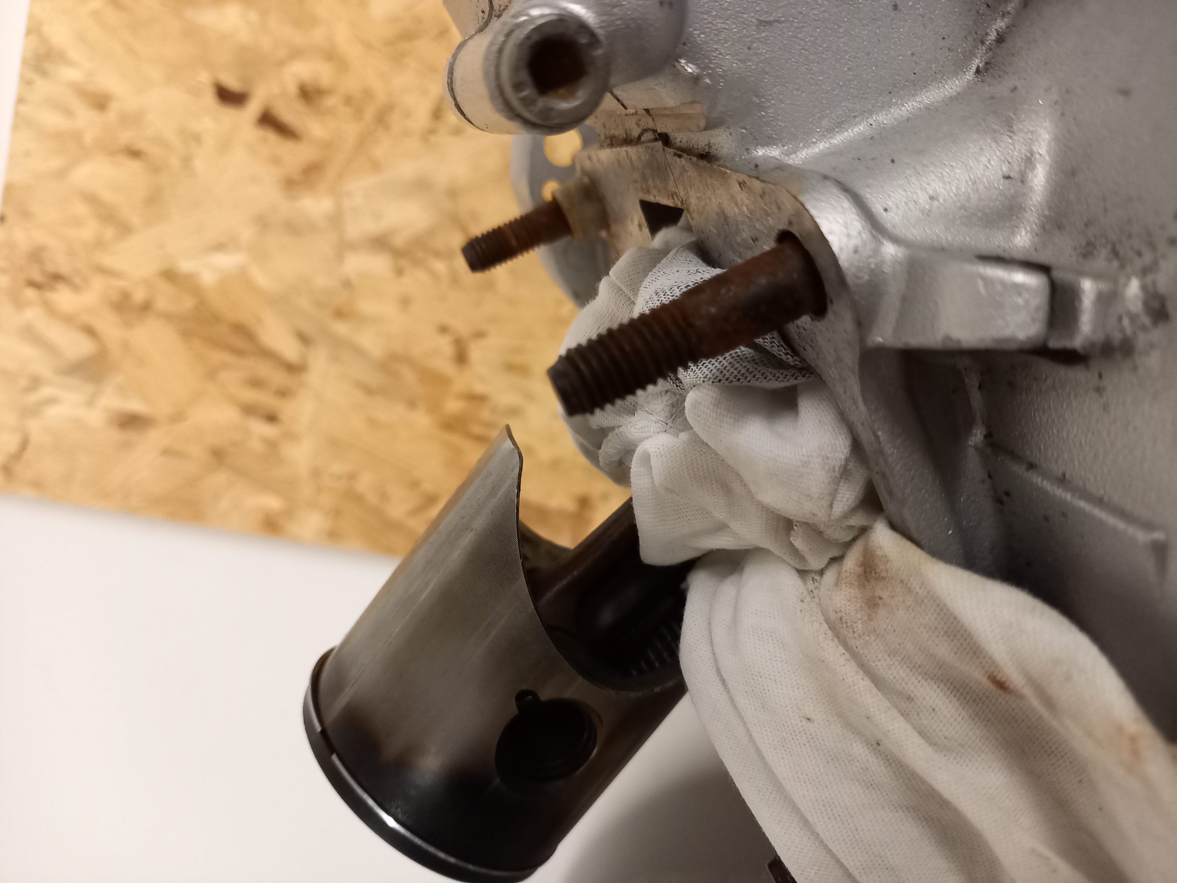

Wie kann ich am besten die verrosteten Stehbolzen reinigen, ohne dass der Rost ins Kurbelgehäuse kommt? Einen Lappen rein zu stopfen reicht wahrscheinlich nicht? Beste Grüße und Frohes Neues Jahr!

Die Stehbolzen kannst du rausschrauben. 2 Muttern drauf, verklemmen und dann kannst du den Bolzen raus drehen.

Danke schonmal für die schnelle Antwort. Nein, den Motor pulvern/lackieren spare ich mir lieber, ist ja nur aus optischen Gründen. Zündungsdeckel will ich wie gesagt lackieren, Kupplungsdeckel sieht noch gut aus, die Lackabplatzer sind nur am Gehäuse. Ölpumpenabdeckung wird wahrscheinlich auch schwarz.
Danke für den Tipp mit den Stehbolzen und dem verzinken. Da die meisten Schrauben und Kleinteile bei mir noch ziemlich gut sind, lohnt sich das glaube ich nicht. Die einzelnen Schrauben, die ich ersetzen will, kosten beim Händler meistens ca. 30 cent, das ist noch verkraftbar.

Für die Muttern und Bolzen kannst du Standardteile nehmen. Die Bolzen rosten aber sowieso schnell wieder, egal ob verzinkt oder nicht. Also ich würde sie rausschrauben, mit der Drahtbürste drüber gehen und gut ists. Muttern kannst jede bessere nehmen.

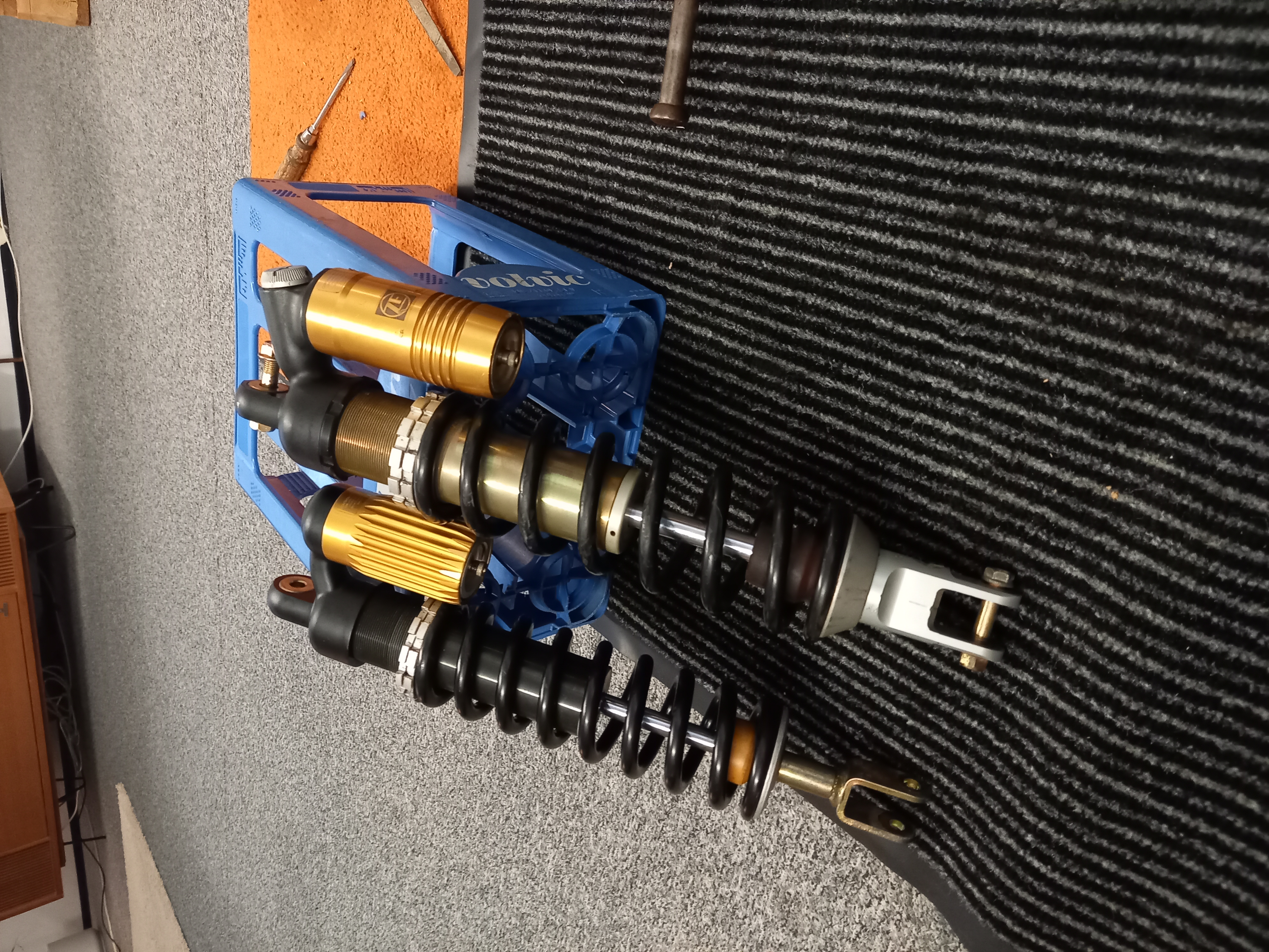

Denke das Federbein interessiert niemanden (zumindest in AT ist das so). Die Prüfer wissen ja nicht, welches da vor 14 Jahren eingebaut war.
In AT würde ich da überhaupt nicht drüber reden.

Lenkkopflager darf keine Riefen haben, sonst tauschen, das kostet ca. 25,- da zahlt sich rumbasteln nicht aus.

), wäre das mit dem Federbein Eintragen vielleicht auch noch sinnvoll. Das Problem ist halt, dass ich nach einem Unfall wegen Fahrens ohne Betriebserlaubnis haftbar gemacht werden könnte und das Risiko will ich nicht eingehen. Dass die Rennleitung das bei einer Kontrolle bemerkt, halte ich auch für äußerst unwahrscheinlich.
Stehbolzen habe ich schon rausgemacht und mit Fertan behandelt, Muttern für den Zylinder habe ich zufällig passend. Hutmuttern lassen sich bestimmt auch irgendwo auftreiben.
In den letzten Tagen habe ich noch den Zylinder weggeschickt, den Kolben ausgebaut, Kurbelgehäuse ausgesaugt und ausgewischt, und angefangen die Schwinge zum Lackieren zu schleifen. Die obere Lenkkopflagerschale habe ich jetzt auch raus. Das ganze tue ich mir nur deshalb an, weil das untere Lager rostig war und die untere Schale Riefen hatte. Was meinst du mit rumbasteln?
Vom Vorbesitzer wurden vor wenigen Kilometern erst Reifen, Bremsflüssigkeit, Bremsscheibe vorn und Bremsbeläge hinten gemacht. Die Vorderen mache ich auch noch, außerdem noch einen neuen Kettensatz, neues Lenkkopflager, neue Kupplung, neuen Kupplungszug, neuen Kolben+gehonten Zylinder, einiges an neuen Schrauben, Luftfilter, natürlich neue Dichtungen überall und dann ist eigentlich ziemlich alles an Verschleißteilen ersetzt. Gabel ist übrigens tiptop sauber und trocken und federt auch ganz gut, bis auf diese Anomalie dass einer der beiden Holme keine Feder hat (soll aber wohl original sein).

Ja, es ist nur eine Feder vorhanden, das ist so Standard.

Noch eine Sache. Weiß jemand, wie man diese Plastiknieten aus dem Rahmen kriegt, und eventuell die Teilenummer um sie nachzukaufen? Im ET-Katalog sind diese Kebelführungen gar nicht verzeichnet: Sind halt auch die Kataloge für Bj. '05 und '07
Edit:
Habe nochmal beide Ersatzteilekataloge durchforstet und habe beim Kabelbaum zwei Teile gefunden, die den Kabelführungen ähnlich sehen: 33 und 4, gehe davon aus, dass das die sind.
Teilenummern wären 8000 58207 und 8000 72494. Kosten zusammen 1,65€, das wäre verkraftbar, aber man bekommt die bestimmt auch irgendwie raus ohne sie zu zerstören, oder?
Beste Grüße

Wenn du von der Rückseite dran kommst, kannst du sie mit einem kleinen Dorn rausdrücken, aber wennCaptain Husky hat geschrieben: ↑20.01.21 - 14:10 [...] Weiß jemand, wie man diese Plastiknieten aus dem Rahmen kriegt [...] aber man bekommt die bestimmt
Beste Grüße
sie in den Rahmen gedübelt sind kannst du sie wohl nur vorsichtig ausbohren, wenns unbedingt sein muss;
Ansonsten hast du doch nur das kleine Plastikpimmelchen im Rahmen rumkullern, na und...

ich hab mit 1 mm Bohrer ein Loch rein gebohrt, dann eine Spax reingeschraubt und mit der Zange den Kern rausgezogen.
mfg Wolfgang

Okay, dann werde ich es mal so probieren. Dachte, es gibt vielleicht einen Trick dabei
Von der anderen Seite kommt man leider nicht dran, ist direkt in den Rahmen gedübelt.
Muss ich die Dinger dann neu kaufen oder kann ich die einfach mit normalen Nieten wieder befestigen?

einen Halter konnte ich weiter verwenden, ansonsten neu kaufen, kostet nicht viel.
mfg Wolfgang
