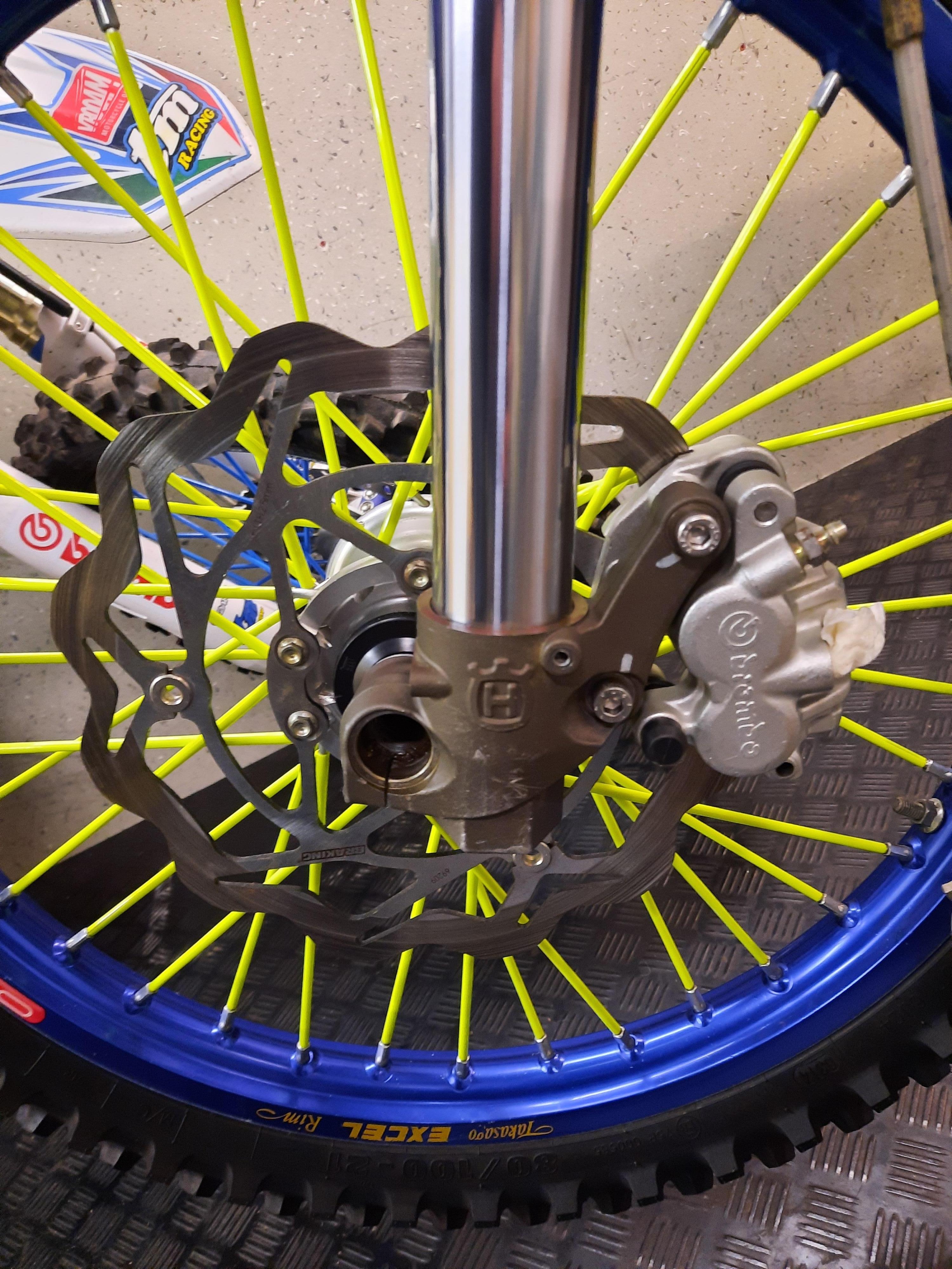

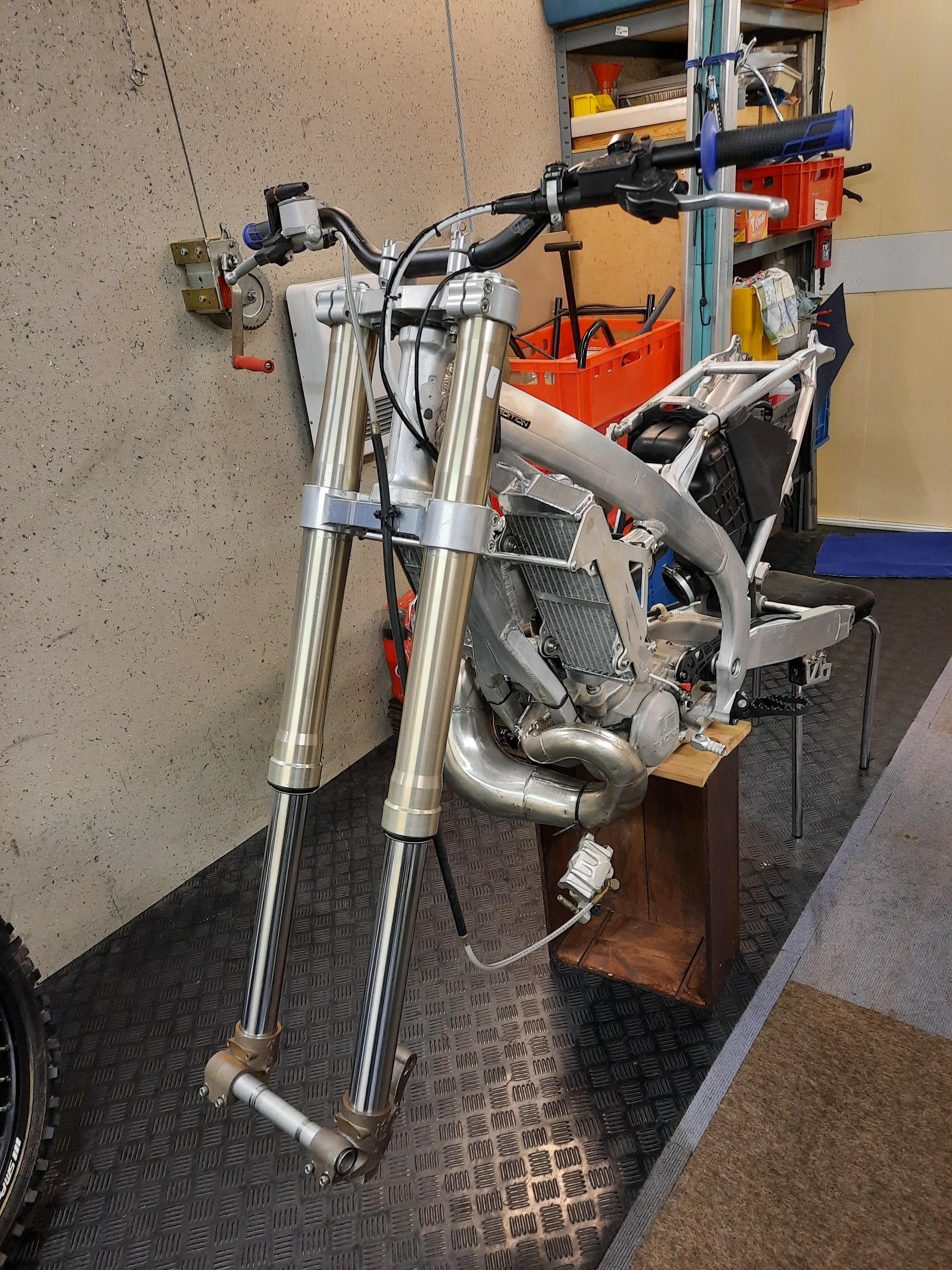

Ich habe jetzt eine 2010er 250 2T MX aus Teilen neu aufgebaut und dafür auf eine Husky Gabel zurückgegriffen.
Ist eine Marzocchi Shiver 45 mit so rötlichen Gabelfüssen,Gebaut 2003 und soll aus einer 450er TE oder TC sein.
Klemmung 58 und 56 die ich mit Hülsen in gefrässte TM Gabelbrücken einer 50er Marzocchi 61/56 gebaut habe!
Gabel war fast neuwertig und daher wollte ich die mal versuchen.
Aufjedenfall ist der Umbau nun so gut wie fertig wenn der Bremsscheibenadapter heut endlich eintrifft.
Mir fehlen eigentlich nur passende weisse Gabelschoner für diese Gabel.
Habe mich umgeschaut und es gibt leider soviel verschiedene bei Husqarna das ich nicht die falschen kaufen möchte.
Kann mir da wer helfen mit Link Teilenummer oder so??

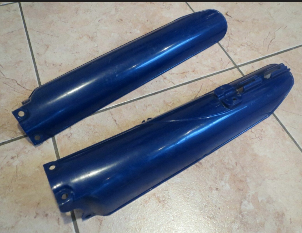

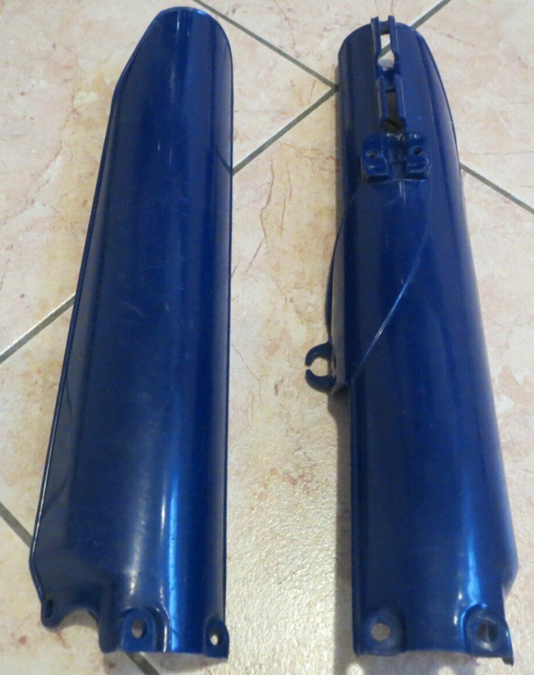

Ich hab jetzt schonmal Bilder im Netz gefunden wie die aussehen! Entspricht leider keinem der im Netz angebotenen Schützer.
Aber vielleicht hat noch wer einen Tipp.Idealerweise in Weiss!!

Es gab diese Gebelschützer nur im Jahr 1992 in der Farbe weiß.
1993 in gelb und 1994 in blau, damals noch mit Showagabel, aber identisch zu den schwarzen Gabelschützern ab 1999 bei den Modellen mit Shivergabel.
Die Gabelschützer gab es nur original und nicht im Nachbau.
Hier die schwarzen Gabelschützer Pos. 66 und 67:
https://www.neubert-racing.com/husqvarn ... teuerkopf/

Hallo und Vielen Dank für die Infos,auch wenn es nicht grade das ist was ich mir gewünscht habe!! :-(
Na wenigstens weiss ich nun was zu bestellen ist und mit Schwarz kann ich zur Not auch Leben!
Gut das ich nicht auf Verdacht welche in Weiss von neueren Huskys geordert haben.Die sahen mir eigentlich auch fast passend aus mit den 2 parallelen Befestigungsschrauben vorne.
Mfg Michael

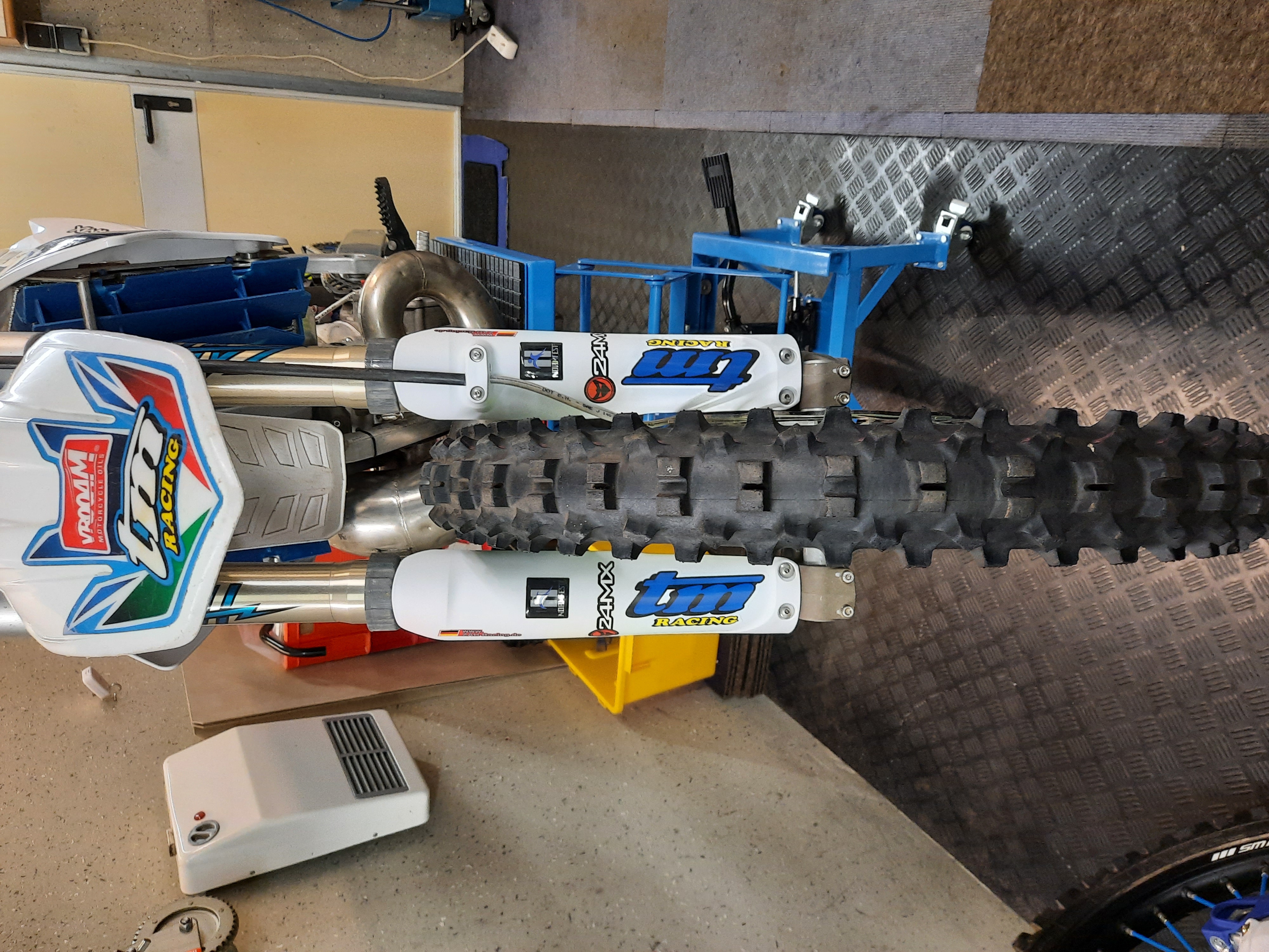

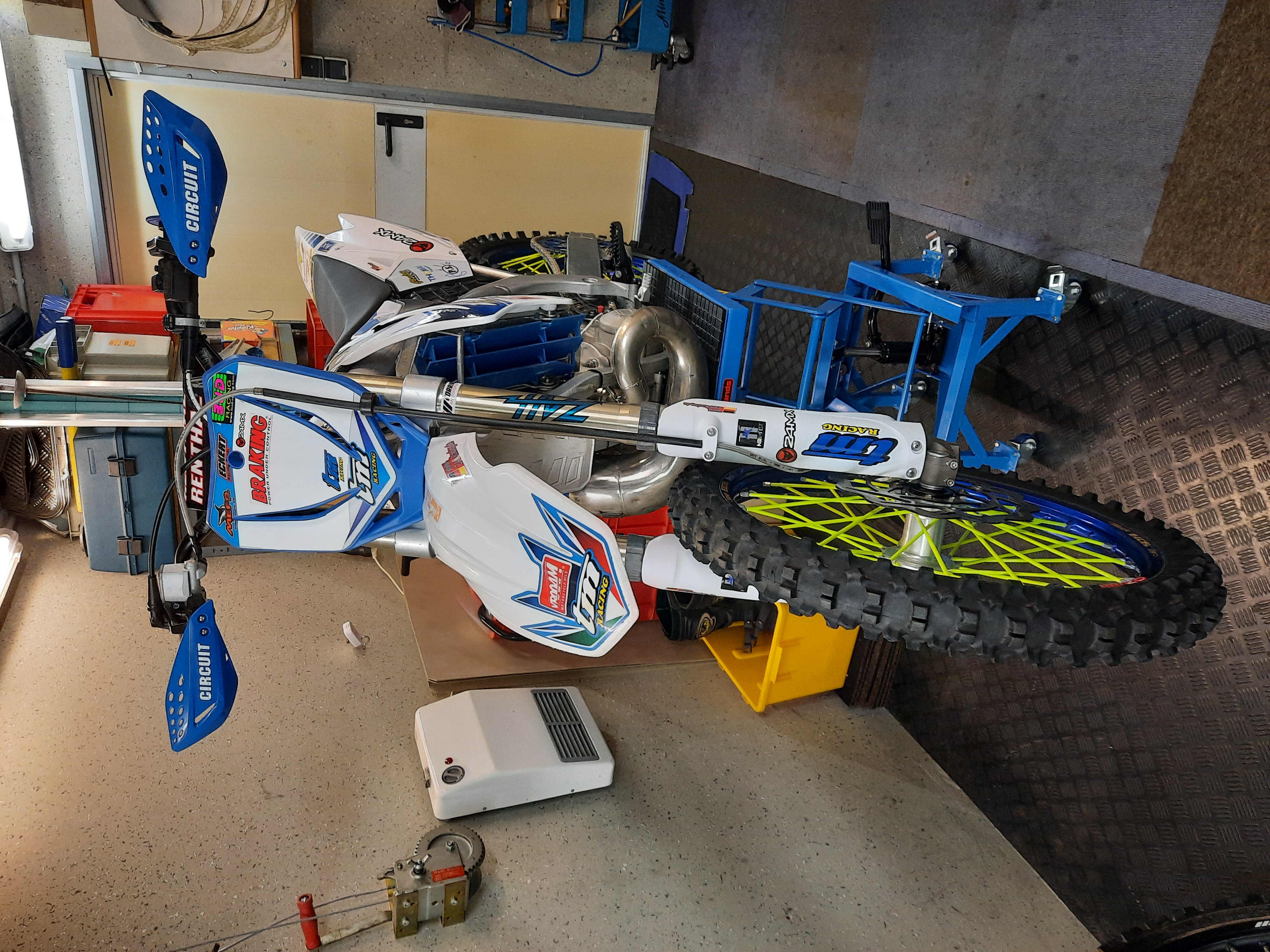

Wollte nochmal Rückmeldung geben.

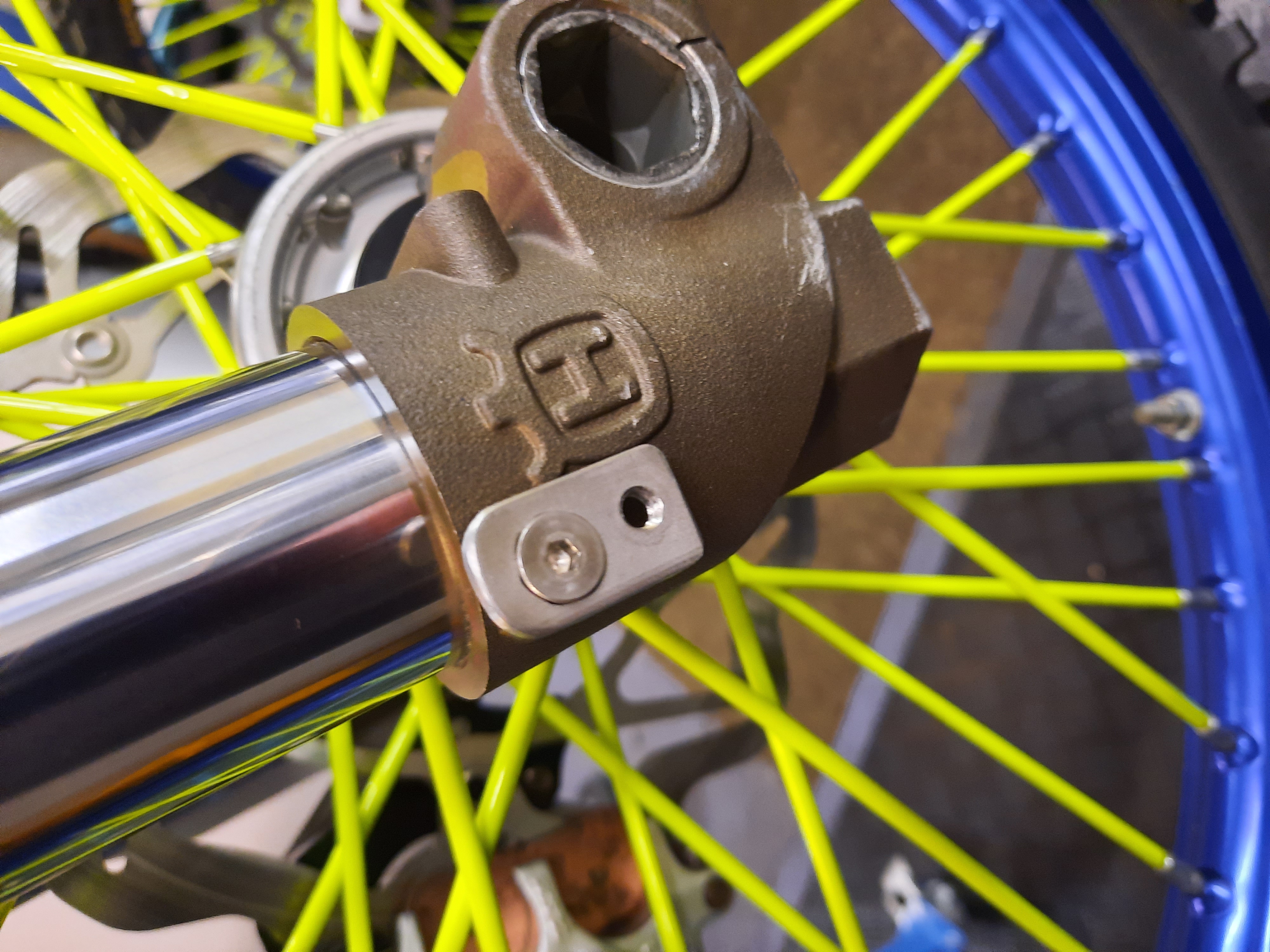

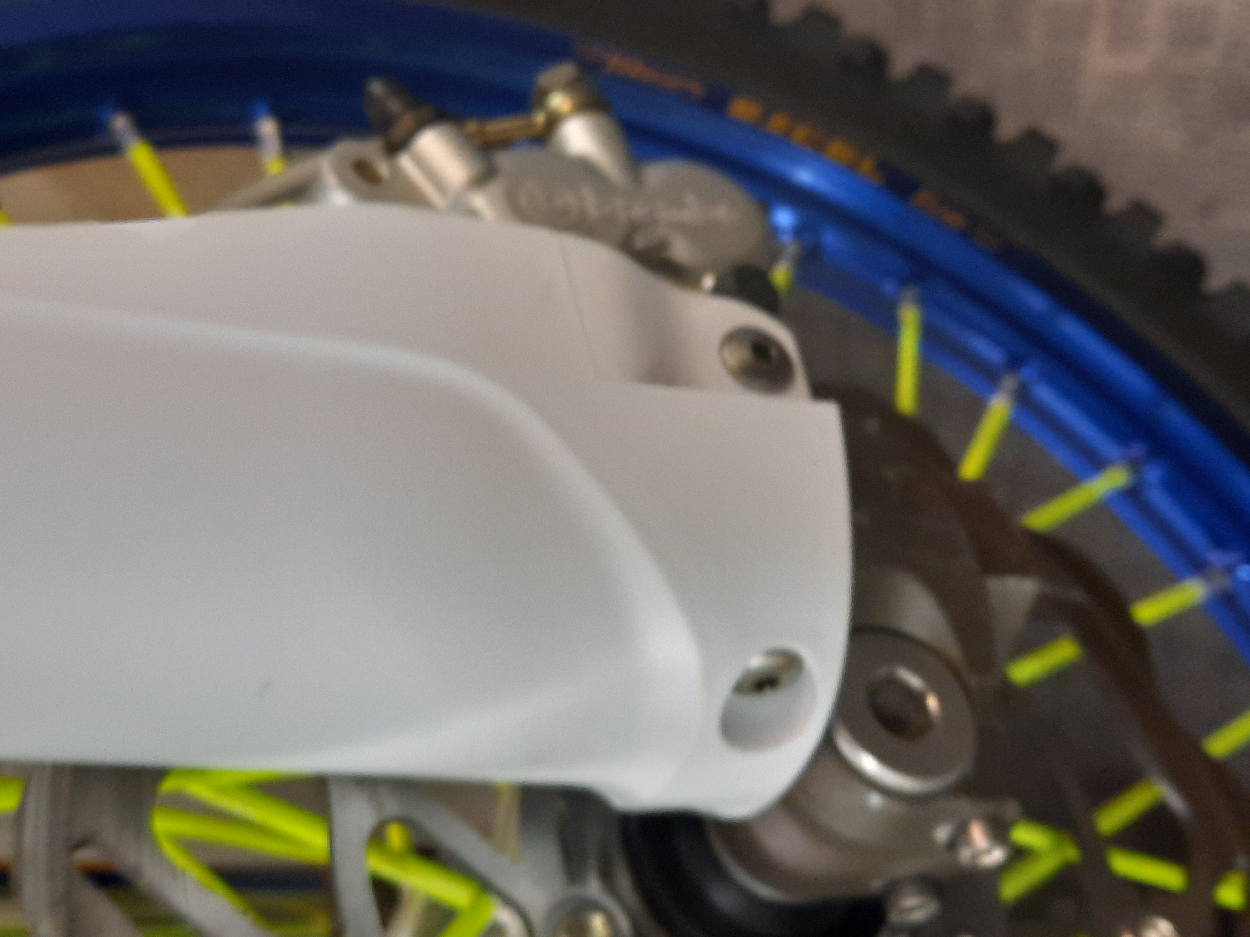

Man kann bedenkenlos neuere Gabelschützer kaufen.Ich hab welche von Rtech für 19er Modelle genommen jetzt.Die vorderen Befestigungslöcher passen nur das seitliche Loch im Schützer ist 1,5cm tiefer wie das Gewinde in der Gabel.Hab ich mit 2 kl VA Haltern ausgeglichennund fertig.
Somit passen die perfekt an die alten Marzocchi Shiver 45 Gabeln.
Mfg Michael
