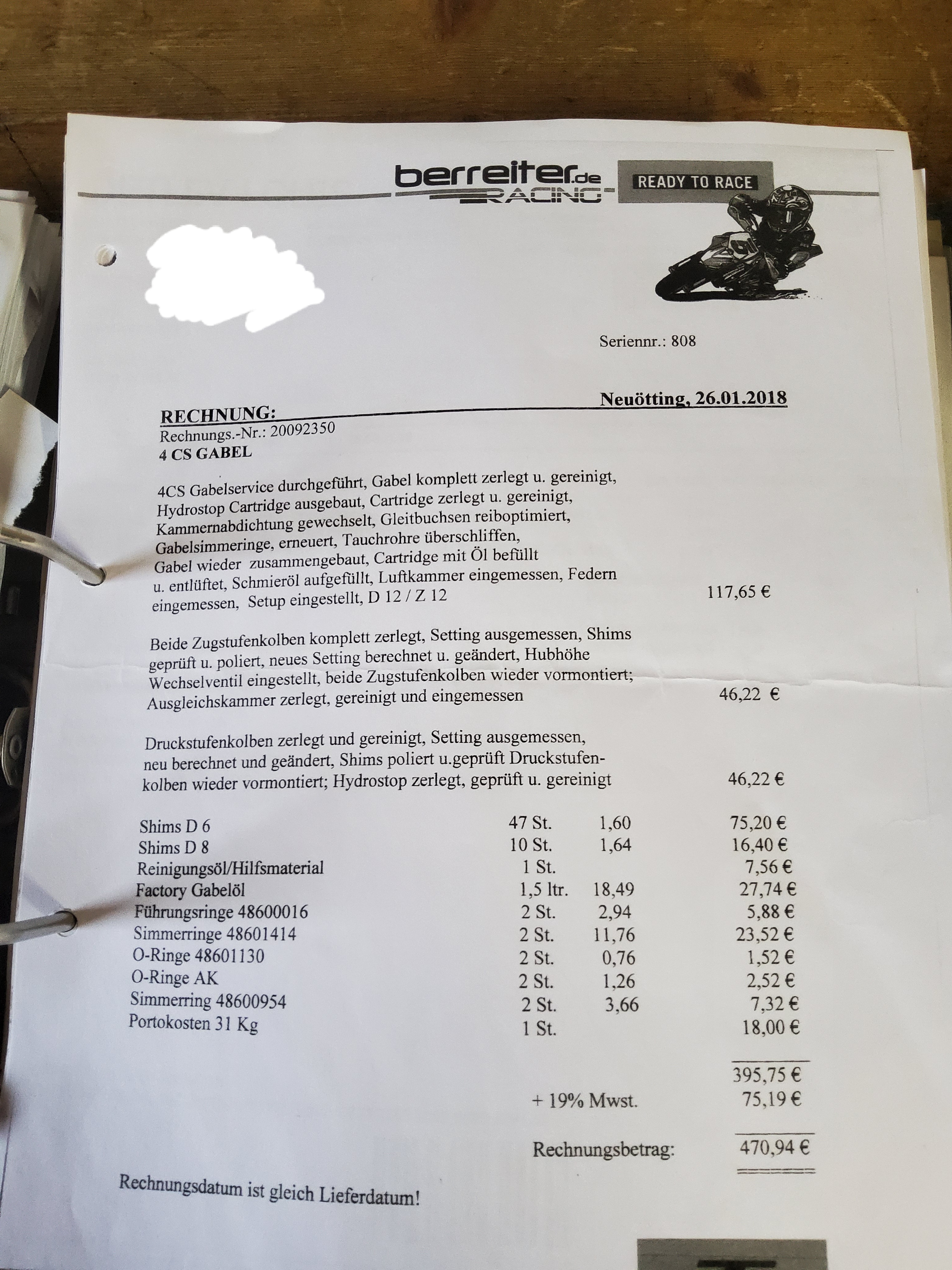

Paolo hat geschrieben: 17.02.21 - 11:14 Hallo Friedrich,
kannst Du bitte beschreiben was konkret gemacht wurde.
War es beim FB ausreichend die Vorspannung etwas rauszunehmen oder wurde eine andere Federrate verbaut (welche).
Was wurde an der Gabel gemacht?
Hatte Fa.Bereiter bereits Erfahrungen mit 701E oder warst Du Vorreiter bzw. Versuchskaninchen??
Danke und Gruß
Paolo
Was heißt Erfahrung mit der 701, der Mann hat Erfahrung mit Fahrwerken und wie das Ding dazwischen heißt ist
erstmal zweitrangig. Wichtig ist, was wiegt dein Moped und Du, was willst Du damit fahren und welche Vorlieben
bzw. Ansprüche hast du ans Fahrwerk. Theoretisch gibt es nur eine richtige Feder für die Kombination Du und Dein
Motorrad. Dann bekommst du ein neues Dämpfungssetting, für dein Gewicht, dein Fahrprofil und nach deinen Vorgaben.
Um so genauer du den Fragebogen ausfüllst und mit Ihm kommunizierst, um so eher kommt das Fahrwerk an dein Ideal
heran. Ich hab unten mal die Rechnung reingestellt. Ja, es ist nicht ganz billig und Arbeit und Know-how wollen bezahlt
sein. Wenn du aber ernsthaft fahren, willst ist das gut angelegtes Geld und bei zügigem Offroad ein nicht zu unterschätzender Sicherheitsgewinn

Danke,der Preis schockt mich nicht.Was wurde mit dem FB gemacht?

Beitrag von friedrich »
Im Prinzip das selbe + härtere Feder und Preload- Adjuster
