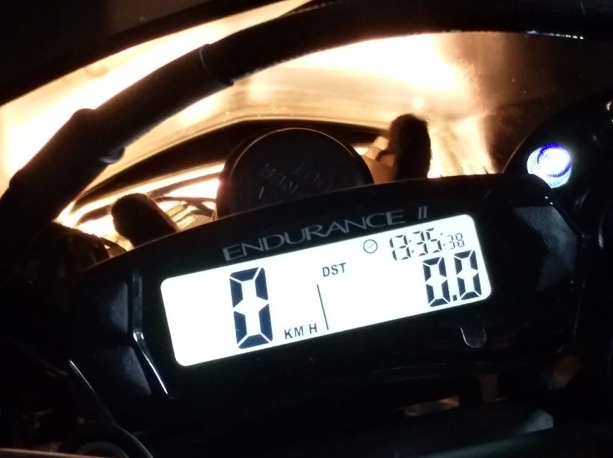

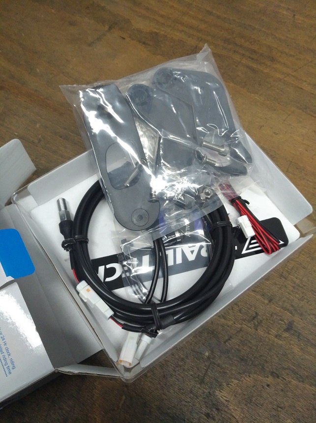

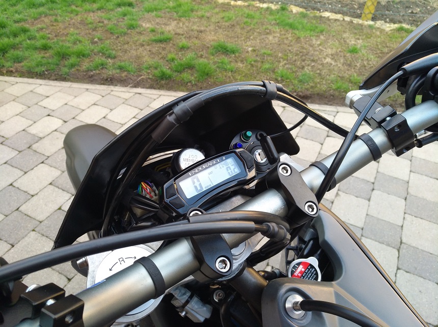

Hier mal noch eine Wechselstrom geeignete Alternative zum Koso. Trail Tech Endurance 2. Klein, leicht, super beleuchtet, ausreichende Funktionen und ein durchdachter Kabelsatz mit kleinem Sensor und guter Ummantelung. Als Kontrollleuchten brauchts halt noch eine für den Blinker und fürs Fernlicht
