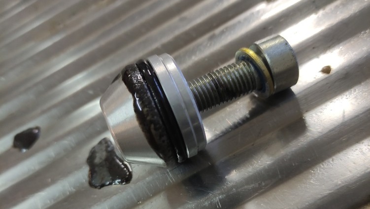

6. Das Aluteil am unteren Ende der Metallhülse etwas reindrücken. Dann kann man den Sicherungsring (nicht im Bild) aus der Nut herausfummeln, und anschließend das Aluteil mit Hilfe der zugehörigen Schraube aus der Hülse ziehen:
7. Man sieht, dieser Alustopfen und das Restöl was aus der Metallhülse läuft sind ziemlich schlammig. Dort gibt's wohl mit der Zeit 'ne Menge Abrieb. Ich hab bisher erst einmal das Gabelöl gewechselt, kann mich aber nicht mehr genau dran erinnern wann das war. Könnte so vor 20-30000km gewesen sein..
