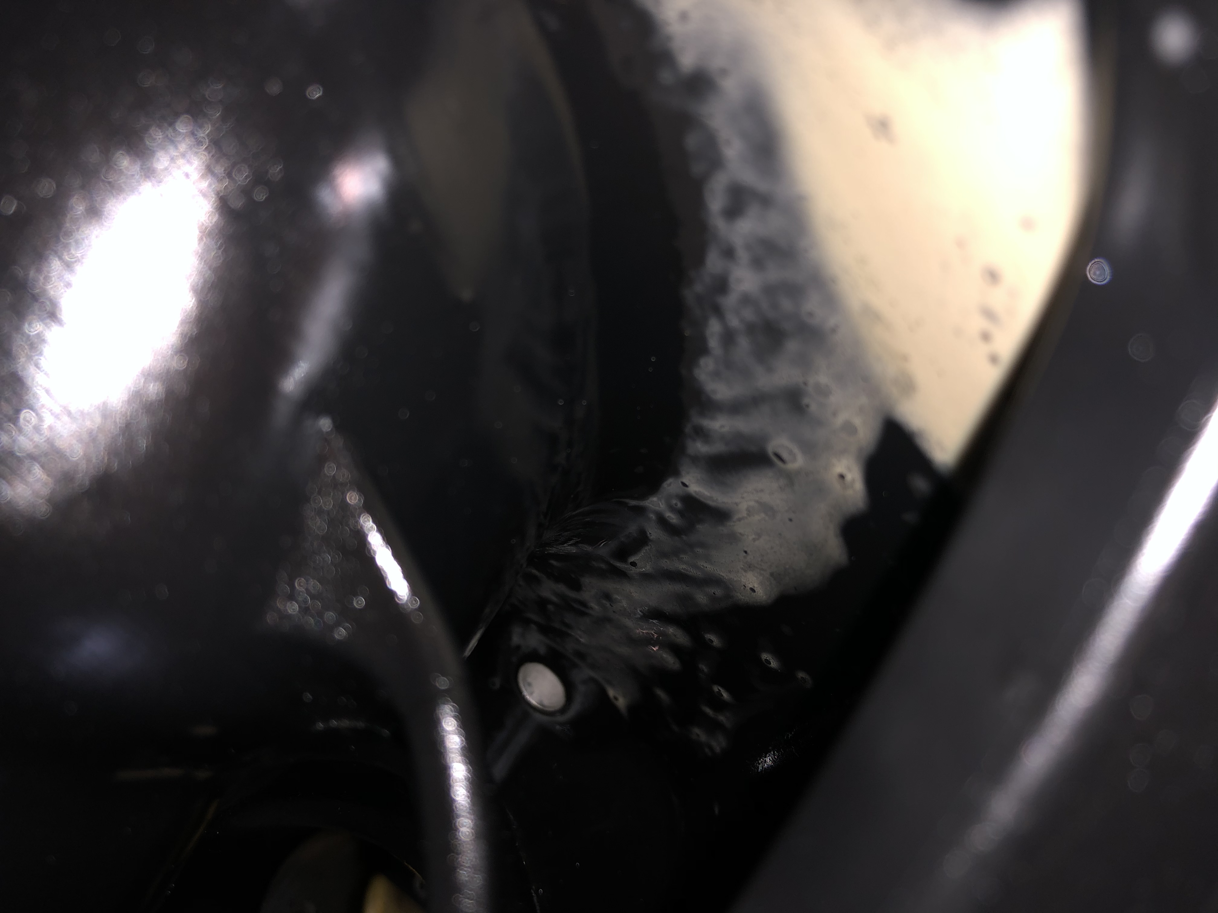

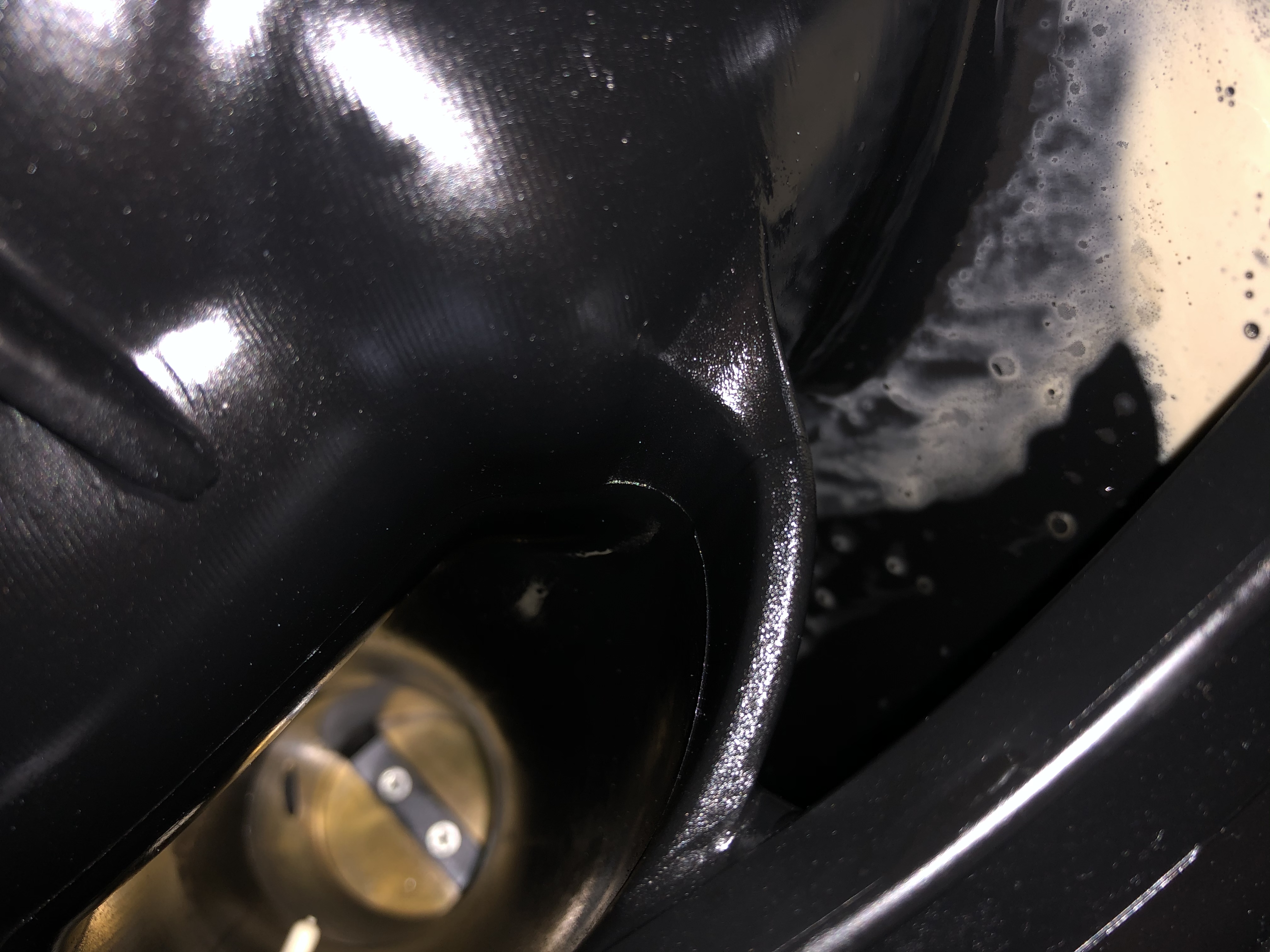

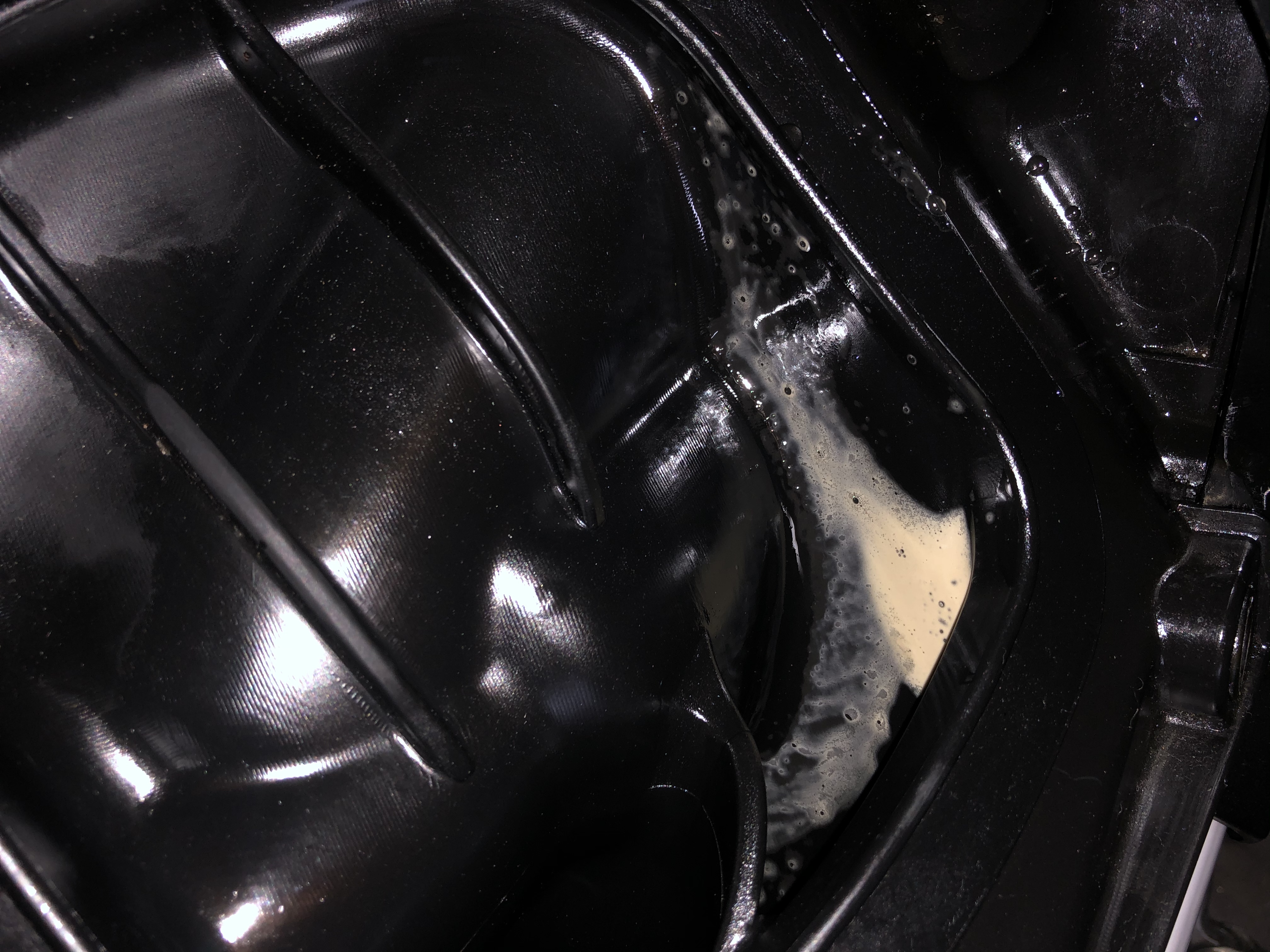

ich habe leider ein Problem mit meiner Husqvarna FE450 von 2015.
Sie hat schon die Einspritzung. Also keinen Vergaser.
Im Luftfilterkasten sammelt sich nach kurzer Fahrt (ca30min) Benzin an. (Siehe Bilder)
Hat jemand eine Idee, wo das herkommen könnte?
- Ventile eingestellt
- Ölwechsel vorgenommen (Schauglas genau auf Mitte)
- Luftfilter erneuert
Kopfdichtung ist es auch nicht, Kühlwasserdeckel etc ist nicht auffällig.
Normalerweiße ist das Benzin, welches sich ansammelt auch nicht weiß, so wie auf dem Bild. Vielleicht ist das durch Kondenswasser weiß geworden. (1 Grad Außentemperatur)
Habe sie bisher mit der Zündkurveneinstellung „aggressiv“ gefahren. Könnte das hierher kommen?
Danke schonmal!
Max

da ist auf jeden Fall Wasser mit im Spiel :aarg:
normal kommt ja nur Öldampf vom Motoröl dort an und die Belüftung/Überlauf vom Tank- was anderes endet dort nicht

Hey Marcus,
ja scheint so. Ist tatsächlich das erste mal gewesen, dass es so wässrig ist.
Der Ventildeckel Schlauch ist am anderen Ende immer sehr trocken. Das heißt, ich würde fast davon ausgehen, dass es da nicht herkommt. Es muss also zwangsläufig aus der Drosselklappe kommen... denke ich?
Die Frage ist natürlich, wie kann so viel Flüssigkeit denn tatsächlich darein kommen und wodurch wirklich?
EDIT: wo endet denn dort der Überlauf vom Tank? Habe ich bisher noch nicht gesehen :ka:
