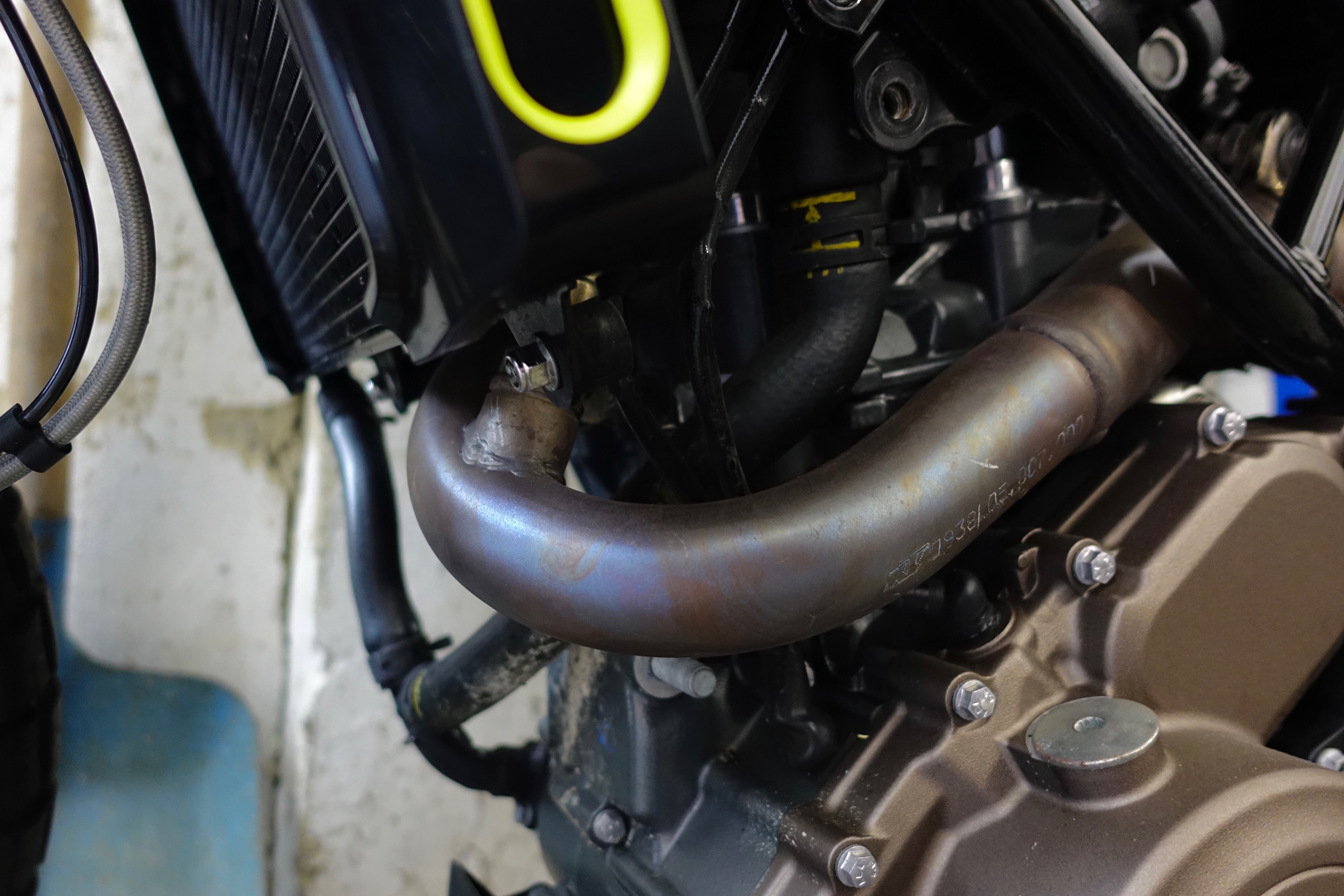

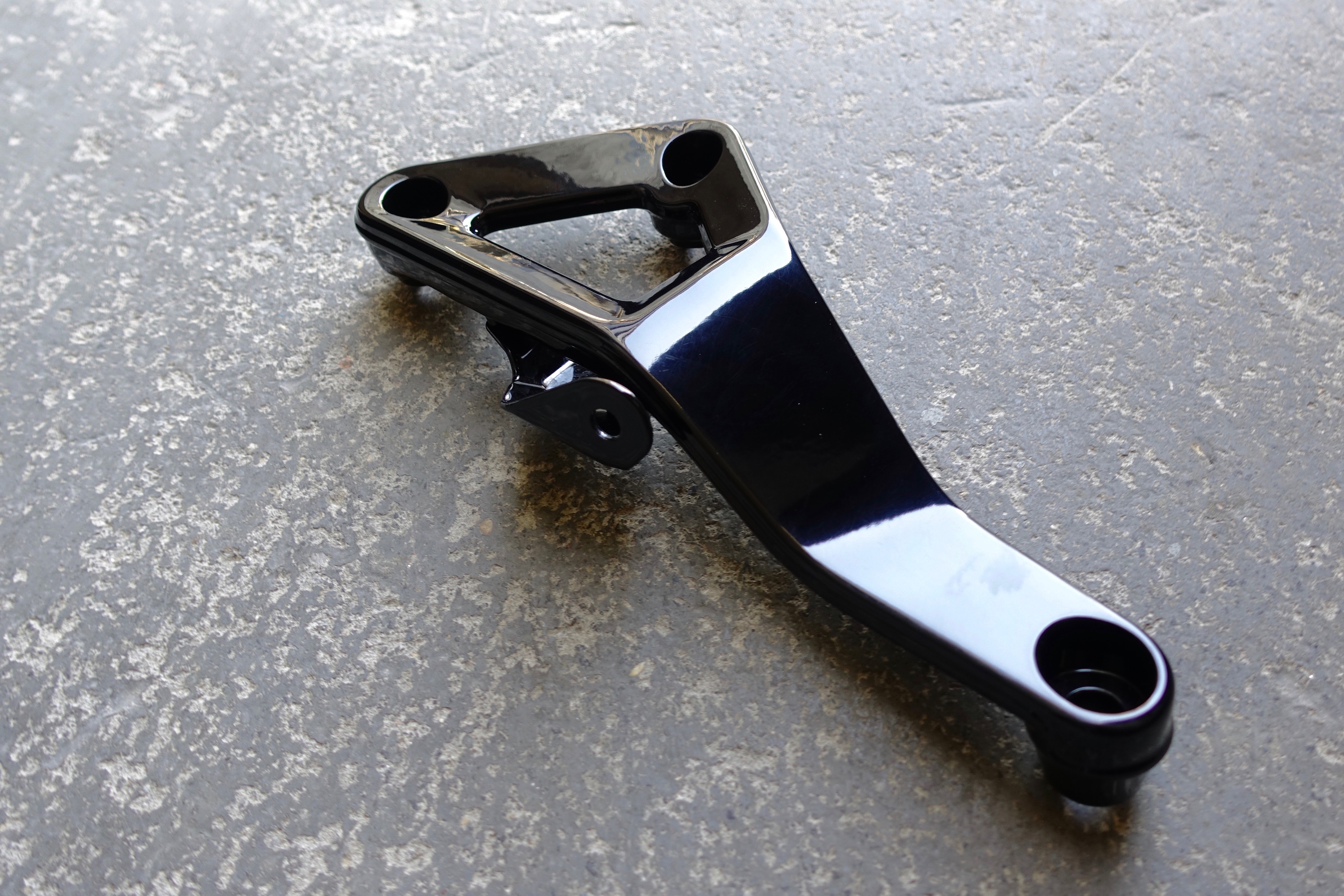

Teil 2 der heurigen Winterarbeiten...
weiter am "Black Beauty" Thema ;-)
das Silber muss weg, also...
Vorher
Nachher
Zuletzt geändert von walter-1 am 26.03.21 - 20:44, insgesamt 1-mal geändert.
walter-1
Beiträge: 504
Registriert: 03.07.18 - 20:18
Motorrad: Svartpilen 401
Wohnort: Wien
Beitrag von walter-1 »

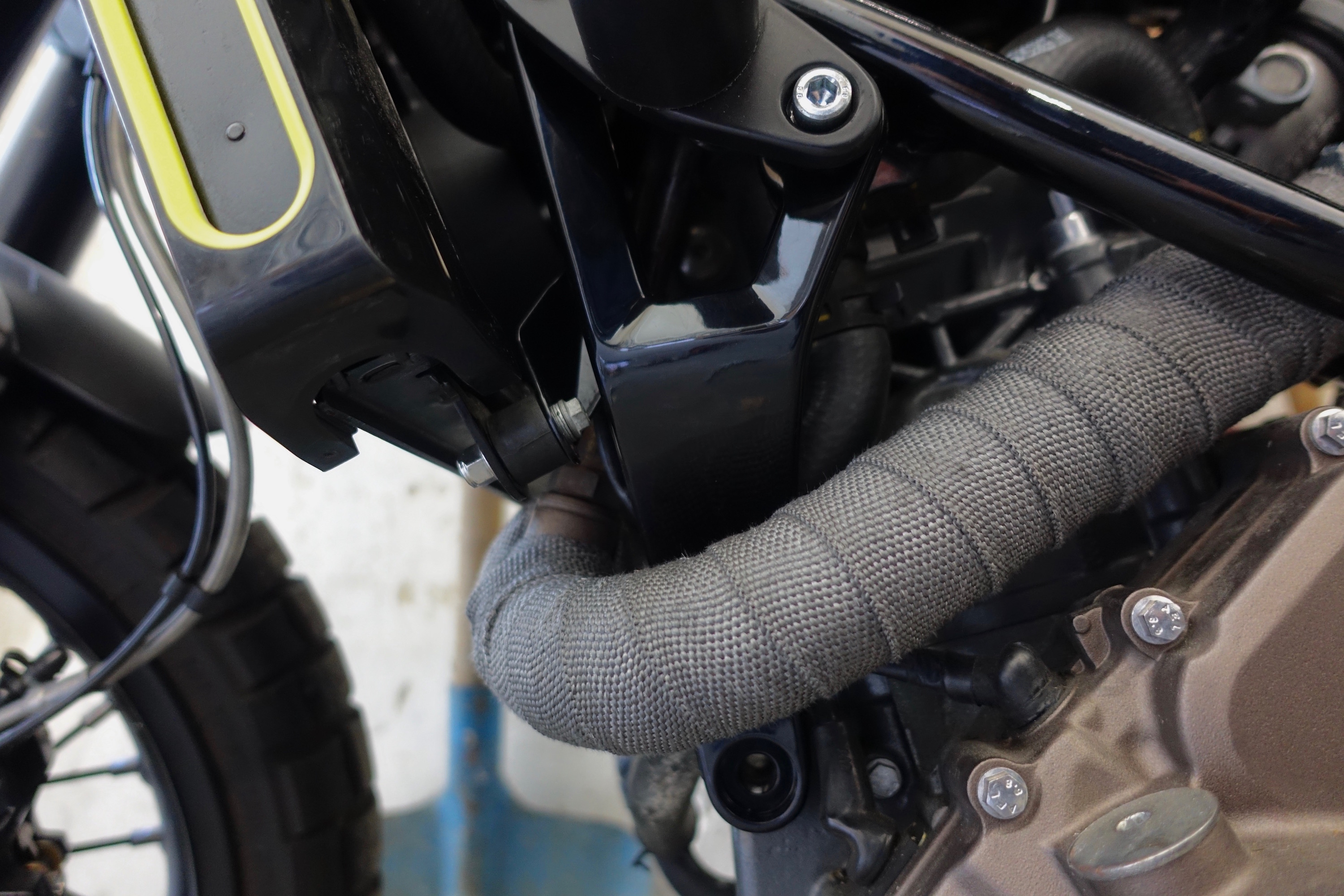

und wenn der Zugang schon mal so frei is...gleich auch den 3.Teil der Winterarbeiten erledigt :cool2:
Vorher
Nachher
über Sinn und Zweck dieses "High Performance" Tunings gibt's ja nix zu sagen...
erwarte mir mindestens 3 Km/H mehr Vmax

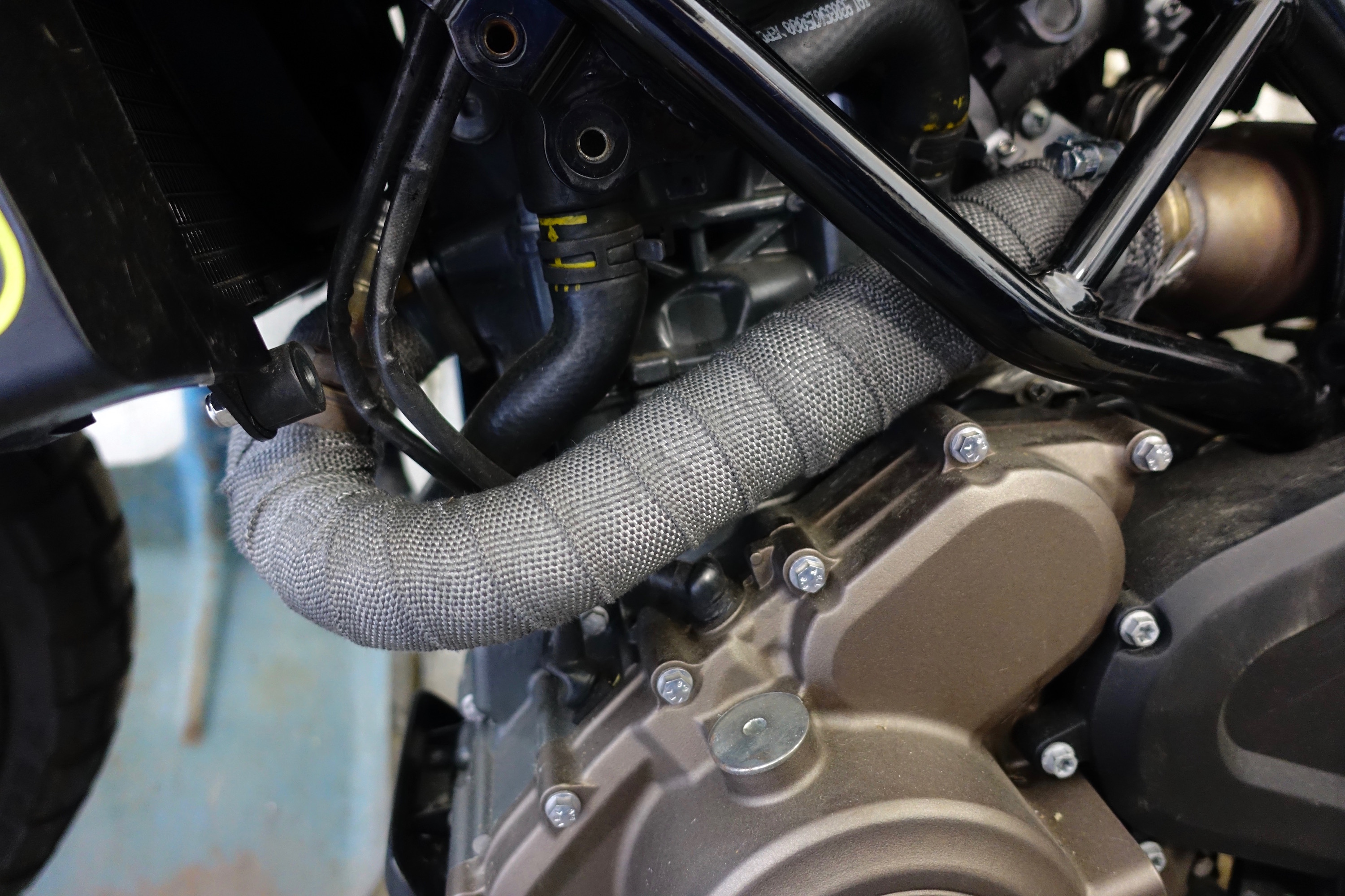

walter-1
Beiträge: 504
Wohnort: Wien

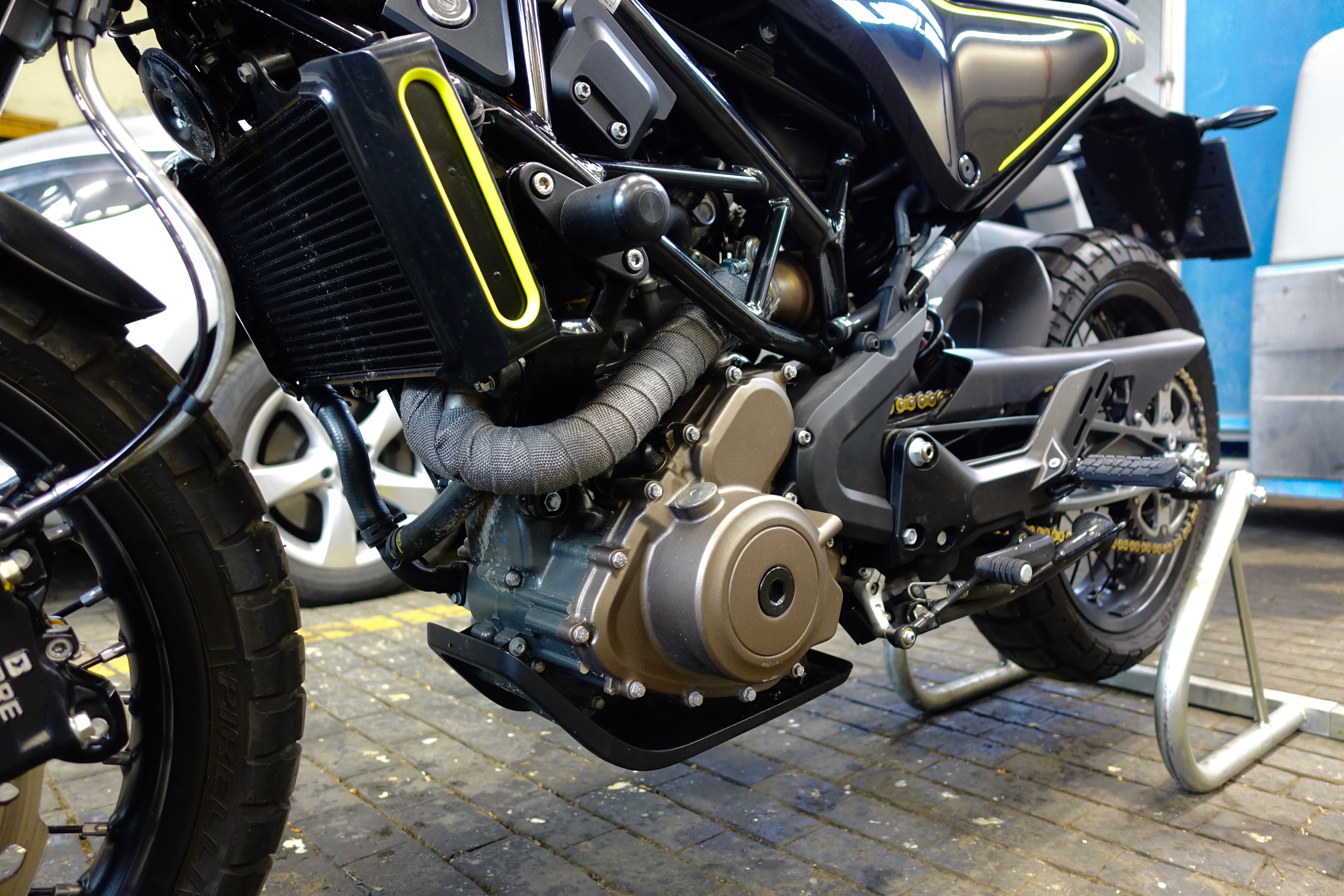

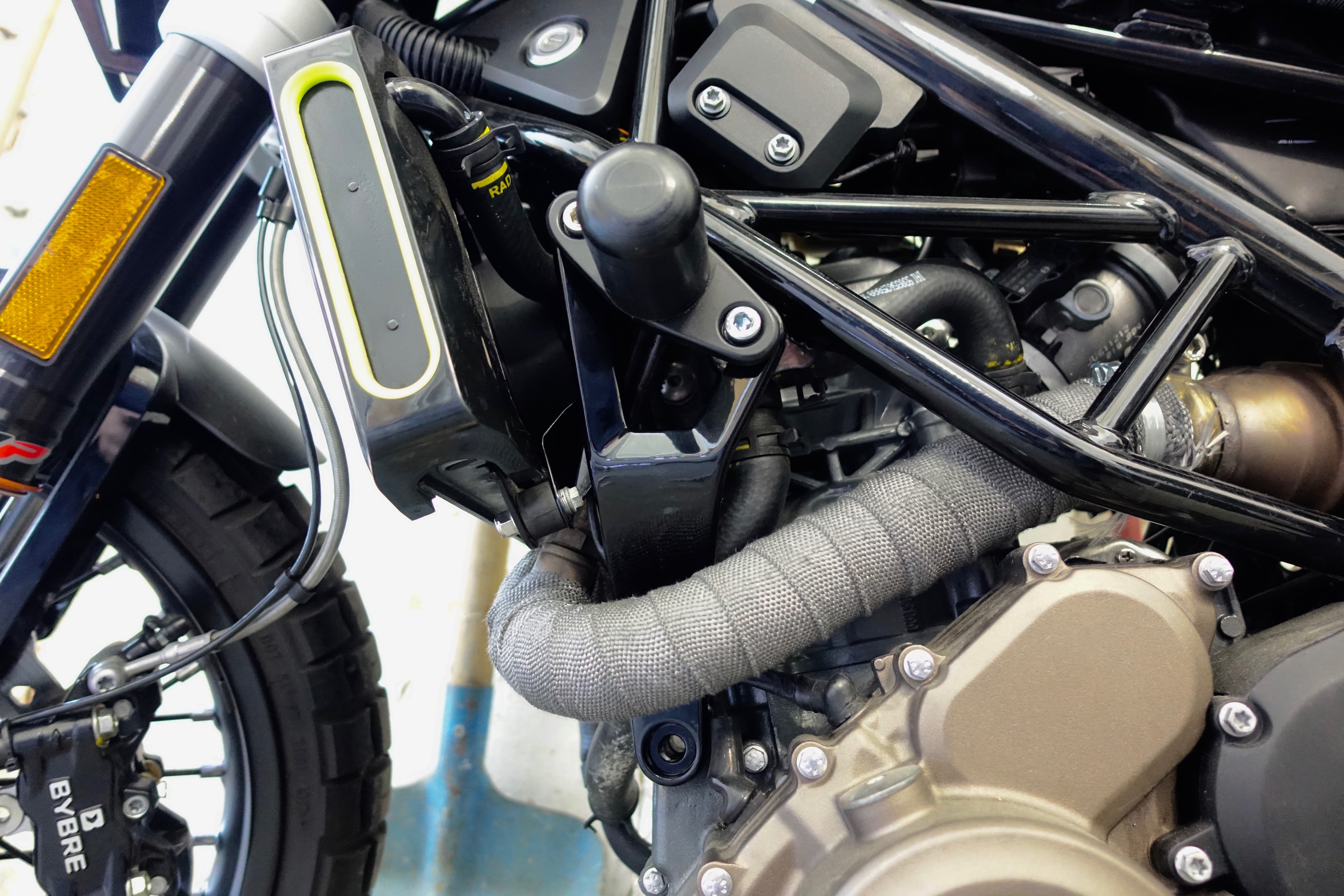

beides zusammen schaut dann so aus...
die Motorhalter wurden, passend zum Rahmen, in schwarz glänzend gepulvert
die Distanzhülsen der Sturzpads sieht man zwar nur ganz wenig aber wenn schon, den schon
das Auspuff Band hatte ich noch von der 390er über und ein echter CafeRacer braucht doch sowas umbedingt
nochmal ein Vorher, Nachher
(Sorry für die Bild Qualität, einen besseren Gesamteindruck reich ich, dann aus der freien Wildbahn, noch nach)

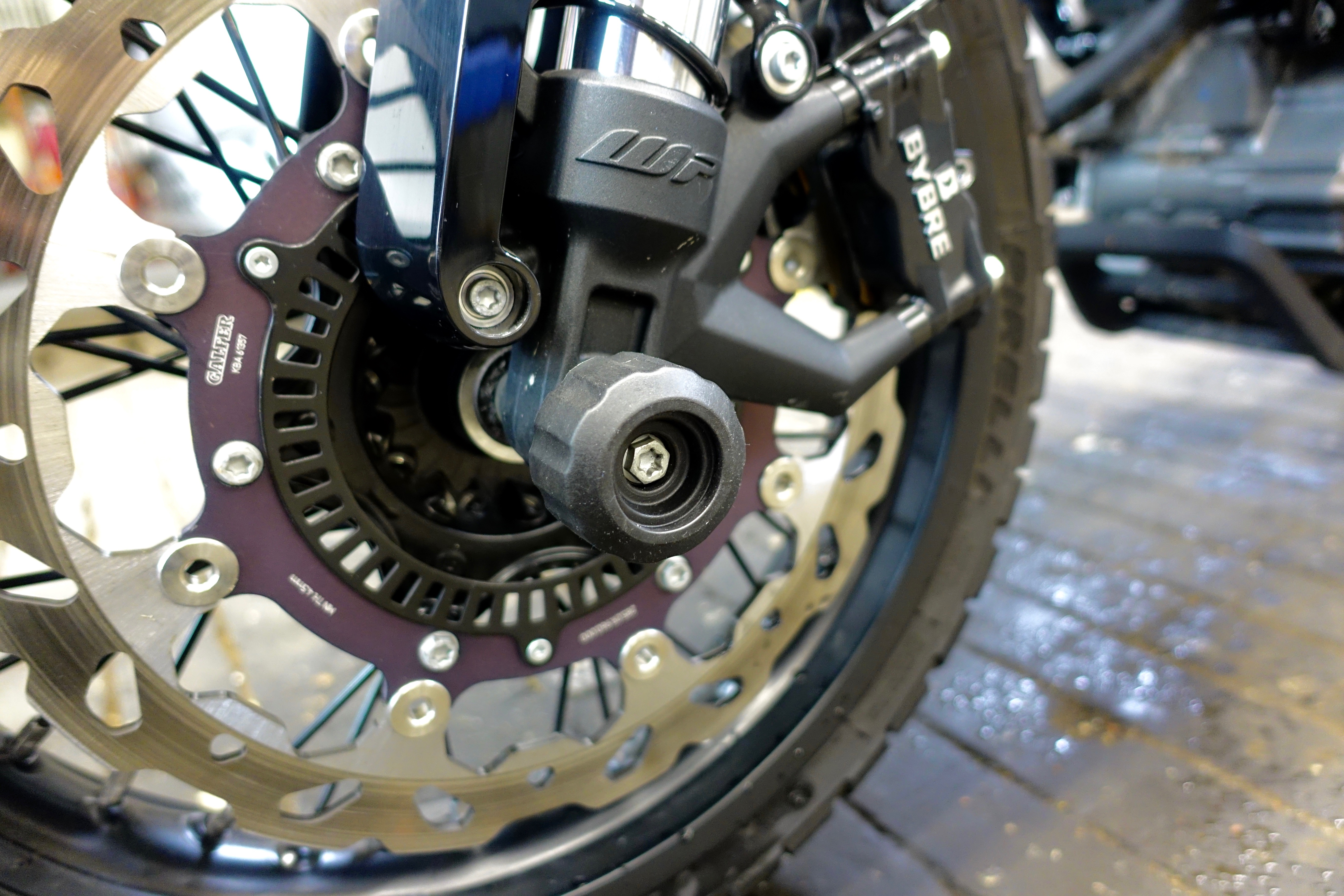

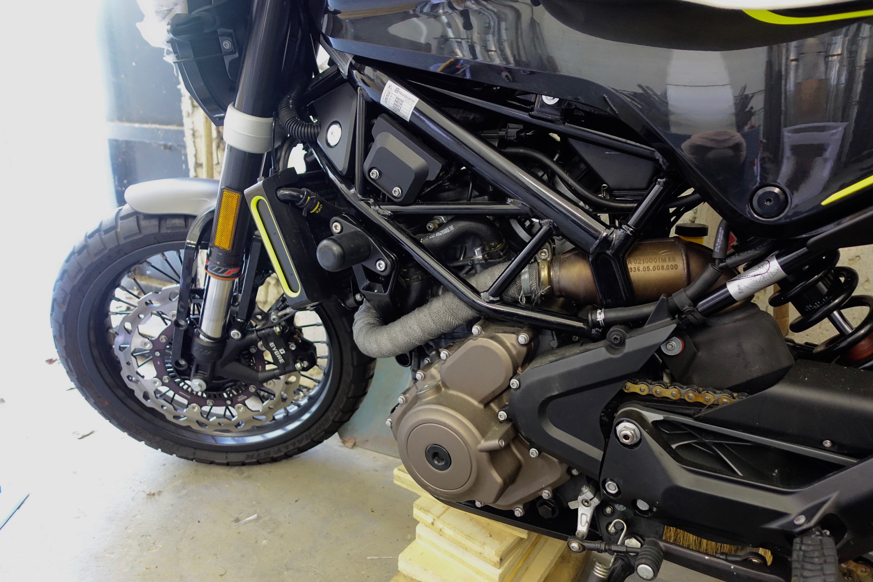

#3 der Winterarbeiten, Rückbau und Vorbereitung auf die neue Saison...
hab nun endlich mal die vorderen Sturzpad's (die schon seit 2 Jahre daheim liegen) montiert
mangels Husqvarna spezifische, mussten halt die von der kleinen Duke herhalten...
der "Rückbau" betrifft das 14er Ritzel (wieder auf's originale 15er)
beim Kettenwechsel letztes Jahr, hab ich ja mehr aus Neugier (und weil's mein Händler hatte) die Übersetzung geändert auf 14:46
(das 46er Blatt hatt ich vorher auch schon drauf)
quasi 4 Zähne mehr Kraft is auf der Bergstraße zwar toll, zum alltäglichen (und zum Berg hin) fahren aber eher Anstrengend
vielleicht versuch ich beim nächsten Wechseln mal 14:45 (oder 44)
im Zuge dessen natürlich gleich Kette Spannen, Reinigen und Schmieren...
beide Bremsflüssigkeiten erneuert...
jetzt fehlt nur noch die Batterie laden/einbauen
und eine ordentliche Wäsche
mit dem Wetter derzeit und dem Lockdown macht's fahren eh noch keinen Spass

@walter-1 hast du für das Hitzeschutzband den Krümmer abgebaut oder nur den Halter abgeschraubt und das Band immer wieder drüber gezogen? Überlege das auch zu machen, sieht einfach nur gut aus 8-)
walter-1
Beiträge: 504
Wohnort: Wien
scharly hat geschrieben: 19.04.21 - 21:09 Meine kleine Schwarze ist weg ,,.... :cry: bisschen leid is mir schon drum :-/
Ja, schade drum
allerdings bleibst du ja nie sehr lang an einem Modell hängen und hast ja auch auf was anderes nettes getauscht :Top:
Fuselmuus hat geschrieben: 20.04.21 - 06:54 hast du für das Hitzeschutzband den Krümmer abgebaut oder nur den Halter abgeschraubt und das Band immer wieder drüber gezogen?
nein, der Krümmer blieb drin
ohne der Halterung, ging's wickeln natürlich leichter (ja, hab das immer wieder drüber gezogen)
den Halter hab ich ja wegen dem Pulvern abgebaut, da hat sich das Umwickeln dann noch mehr angeboten
falls du auch den Halter abbaust...
Links ist das einfacher da die untere Schraube durch den Halter, von rechts nach links eingeschoben wird...bedeutet, du musst nur die Mutter abnehmen und ersparst dir den Motor zu unterfangen/abstützen...
die 2 oberen Schrauben am Rahmen, die Stütze zum Kühler und ein Kabelbinder...mehr is das nicht
(nicht vergessen, Schraubengewinde reinigen und neu sichern)
