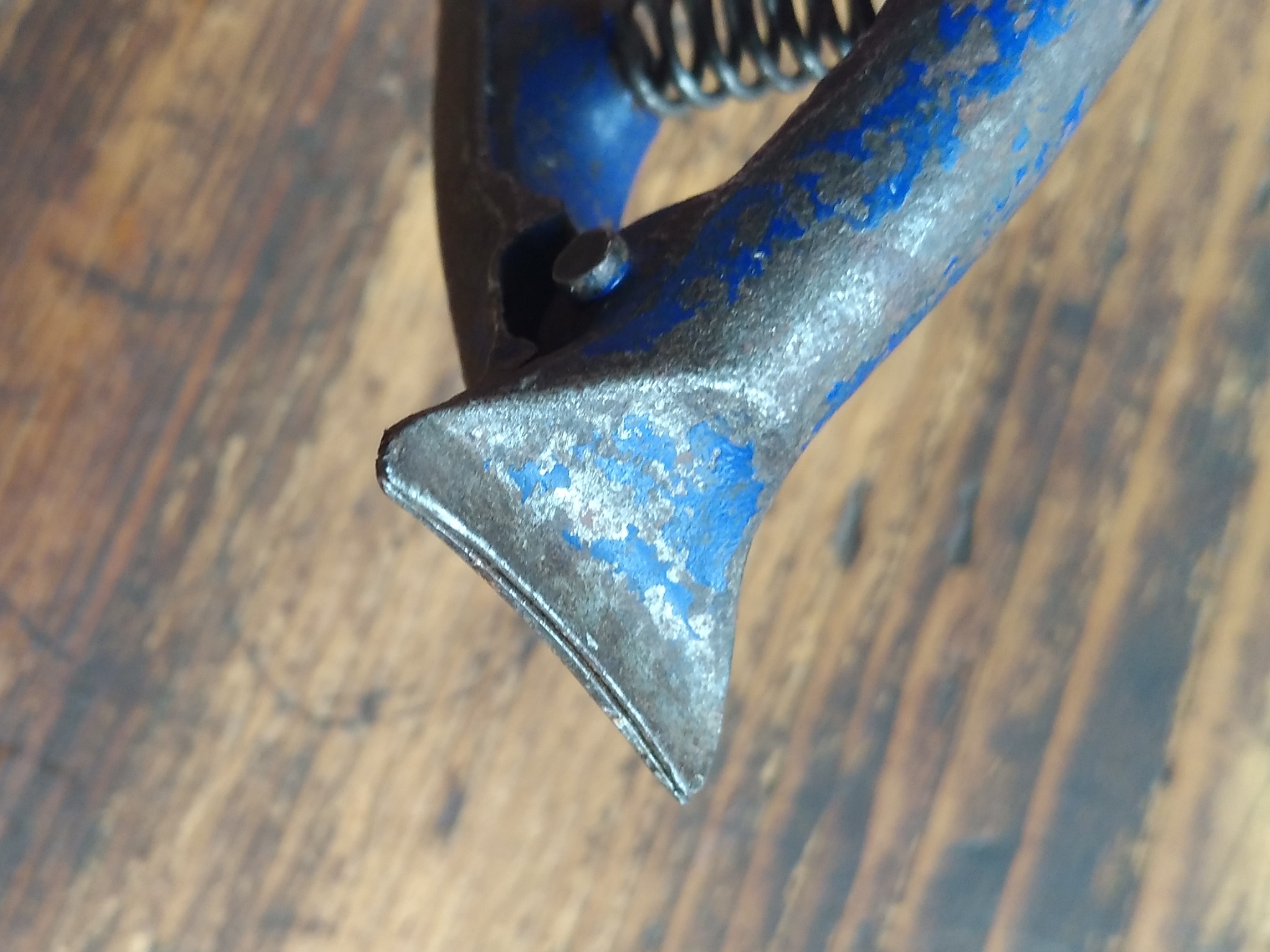

Es gibt übrigens eine Spreizzange, die genau für solche Zwecke bestens geeignet ist. Ich schicke morgen mal ein Bild von dem Teil. Das sollte diese Arbeit deutlich erleichtern.

Beiträge: 2881
Re: Nuda 900 Scheinwerfer öffnen
Soo, ich wollte ja noch die ominöse Spreiz-Zange vorführen ...
Da isse:
Ich hab das Ding zufällig in der Garage meiner Mutter entdeckt. Leider habe ich null Ahnung, ob das vielleicht ein Sattler/Schusterwerkzeug ist oder was auch immer.
Falls jemand von euch weiß, was der ursprüngliche Zweck dieser Zange ist, lasst es mich wissen! Es ist ein Werkzeug der Firma HEINDEL, DP 801761.

beim Verwendungszweck der Zange kann ich leider nicht helfen :ka:
