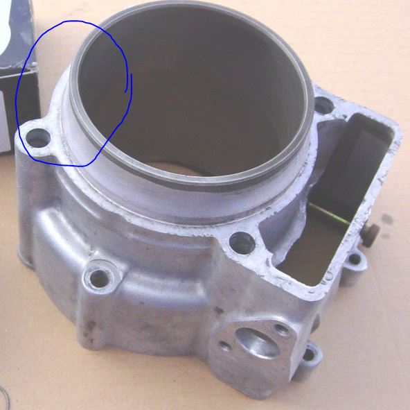

eine 410er hat ein anderen Rumpfmotor!
Der 610er Zylinder passt da nicht rein, hat unten ein anderen Bund.

Ich hab alle 410er Teile verkauft und nur noch 610er Teile und Motoren, kann somit nicht mehr überprüfen. Aber laut Teilekatlog hast du recht, sogar die Fußdichtung ist gleich. Ich habe da noch im Kopf dass der Bund anders war. Pleuel ist auf jeden Fall anders. Ich hab mal Bilder gesucht und der Bund von der 410er wird oben breiter, bestimmt gleicht er damit den Ø aus. Ist bei mir auch schon ne Weile her mit den 410er Motoren.
