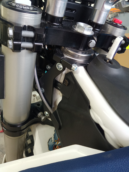

Das Steuerrohr der 701 ist identisch mit dem der FE Modelle, d.h. der vordere Teil welcher mit dem Towerd verschraubt wird passt also.
Geändert habe ich die Anbindung an den Rahmen der unteren Halterung, an die vier Anschraubpunkte. Links ist etwas anders wie rechts. (habe aber nur Bild von links). Oben wird mit Schelle der FE verschraubt. Geändert werden müssen auch die Seitenverkleidungen, da der Tower ca. 40mm weiter vorn sitzt. Das geht mit Teilen der FE Verkleidung und der F4 Seitenteile ganz gut durch Kunstoffschweißen oder verkleben.
Der Tacho verbleibt an der Gabelbrücke, die Kontrolllampen und ABS Schalter müssen in den Tower.
Die gesamte Verkabelung passt in den Tower.
Das war es so im groben, ja ok die Tachohalterung muss geändert werden und so klein kram halt.
