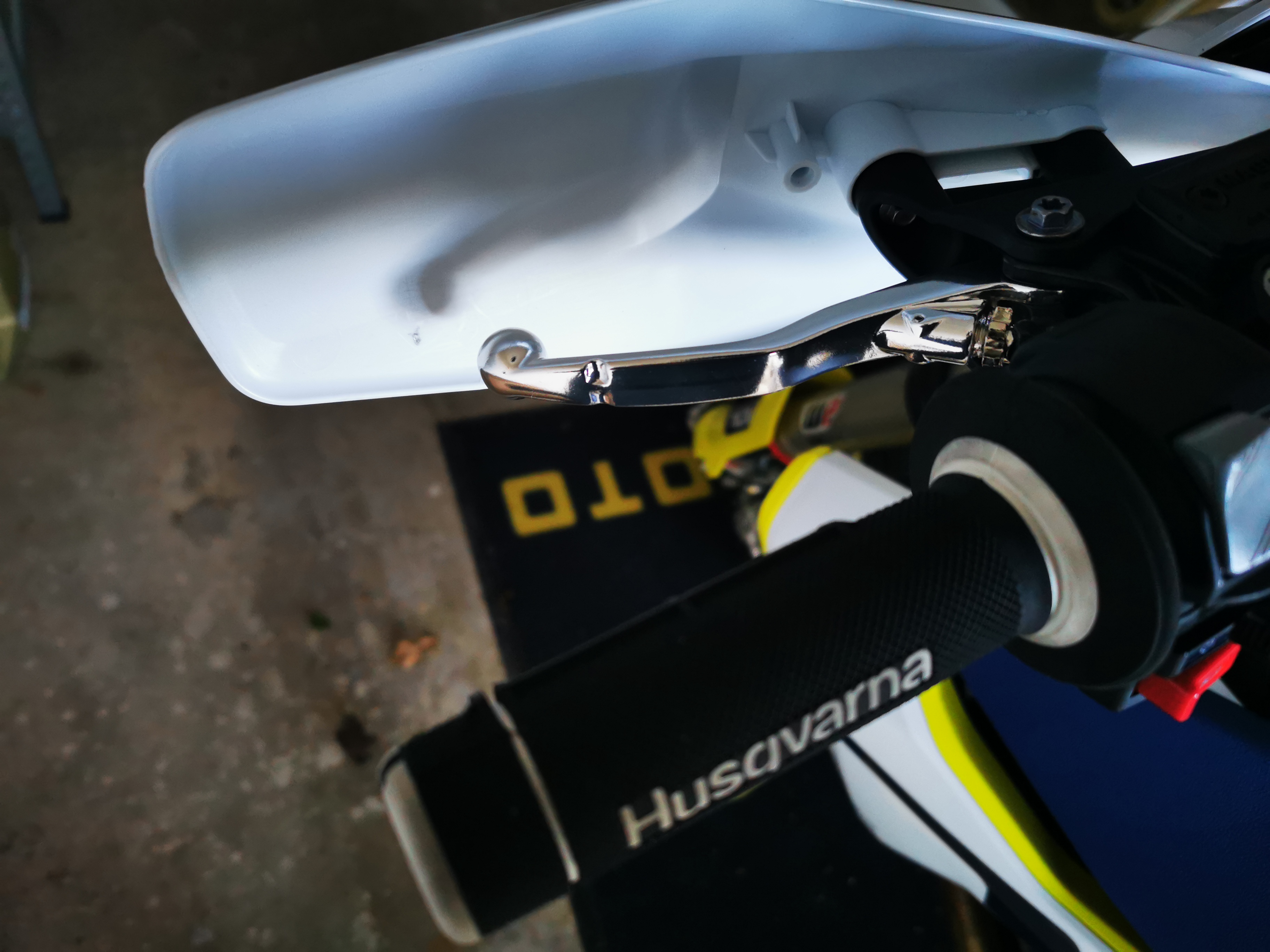

Hi Frank,
ich habe mir den kurzen Magura Kupplungshebel passend für die 701 bei Bergos geholt weil ich dasselbe Problem wie du hatte. Kostet ca 25€ und funktioniert super, kann mit 1 oder 2 Fingern kuppeln und klemme mir nichts mehr ein wenn die Kupplung komplett trennt.
Glaube der müsste im Originalen von einer EXC350 von 2013 sein, aber da lege ich meine Hand nicht für ins Feuer :)
Mit dem Standard Bremshebel komme ich super klar, der liegt ja nie komplett bis an den Lenker an. ;)
Grüße,
Toppa
PS, da wo man an meinem Handschützer den schwarzen Punkt sieht hat sich der originale Hebel durch Vibrationen verewigt. Längenunterschied dann ca. 1-2 Fingerbreiten.
Grüße,
Toppa
