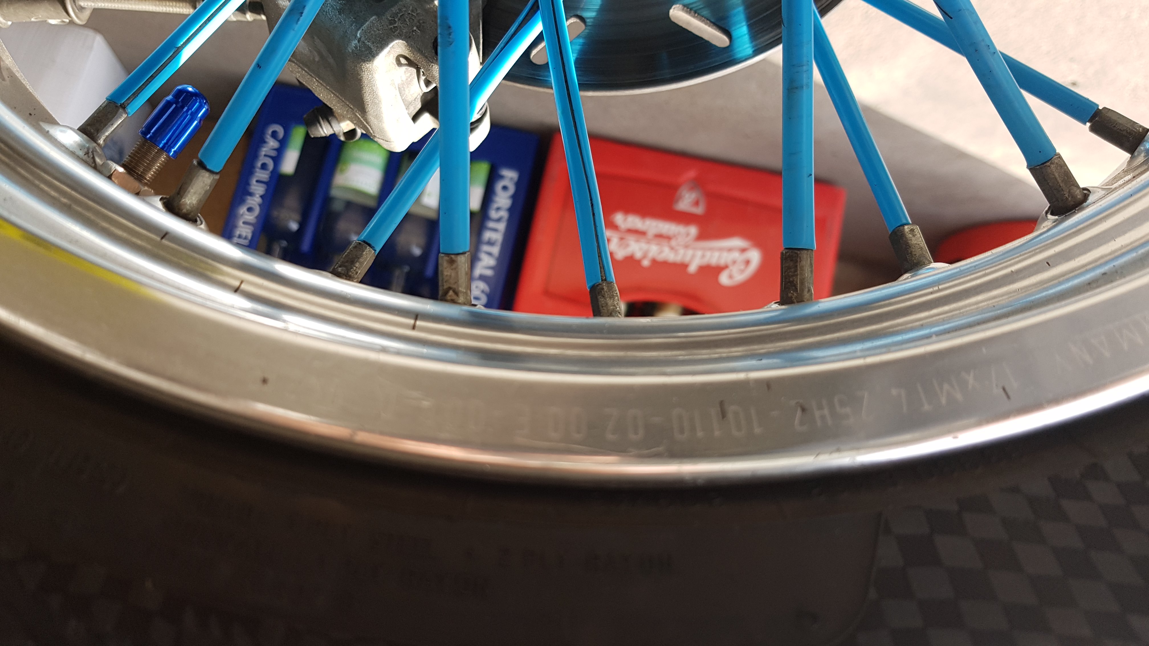

Wie breit ist der hintere Felgenring? Ist eine O-Ring Kette drauf? 8mm kannst gerade noch so mit den originalen Speichen außermittig nach links speichen. Dann geht das z.B. mit dem 160iger Conti SM EVO, auf 4,25" Felgenring, zwischen Kette und Reifen gerade so null auf null auf und du hast dann das gleiche Problem wieder, wie zuvor mit dem 150iger Reifen. Ab 8mm außermittig speichen, ab dann wird es aufwendig, um noch mehr platz zu schaffen. Mal zur Inspiration, ich hab sogar eine 5,5" Felge mit einem 166mm breiten Michelin Slick verbaut und hab noch 5mm Platz zwischen Kette und Reifen. Soll heißen, machbar ist vieles

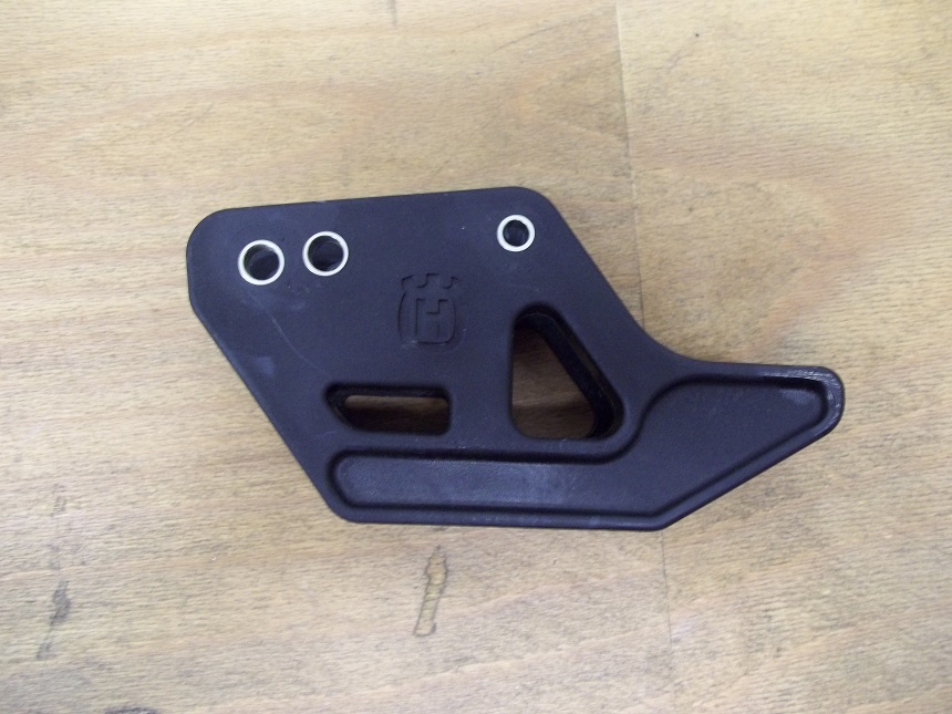

Den unteren Kettenschleifer aus Alu, dafür gibt es offiziell keine Kunststoffinlets mehr. Es gibt aber ein nachfolge Ersatzteil, komplett aus Kunststoff.

Den Kettenschleifer aus Alu hätte ich schhon gerne dran, da ich ihn hier liegen hab und dass in neu und mit neuem Einsatz.
Sieht halt besser aus als dass schwarze dingens.
Passt aber leider so nicht ran, andere Kette wäre es evtl. aber die guten Kosten ja nicht wenig.

Haste mal geschaut ob die Achse richtig ausgerichtet oder eingestellt ist mit den Einstellschrauben an der Schwinge?

Wenn du alle Teile für den unteren Alu Kettenschleifer hast, dann natürlich montieren und aufbrauchen. Warum sollte sich der bei dir nicht montieren lassen? Beide Halter an der Schwinge sind doch dran.

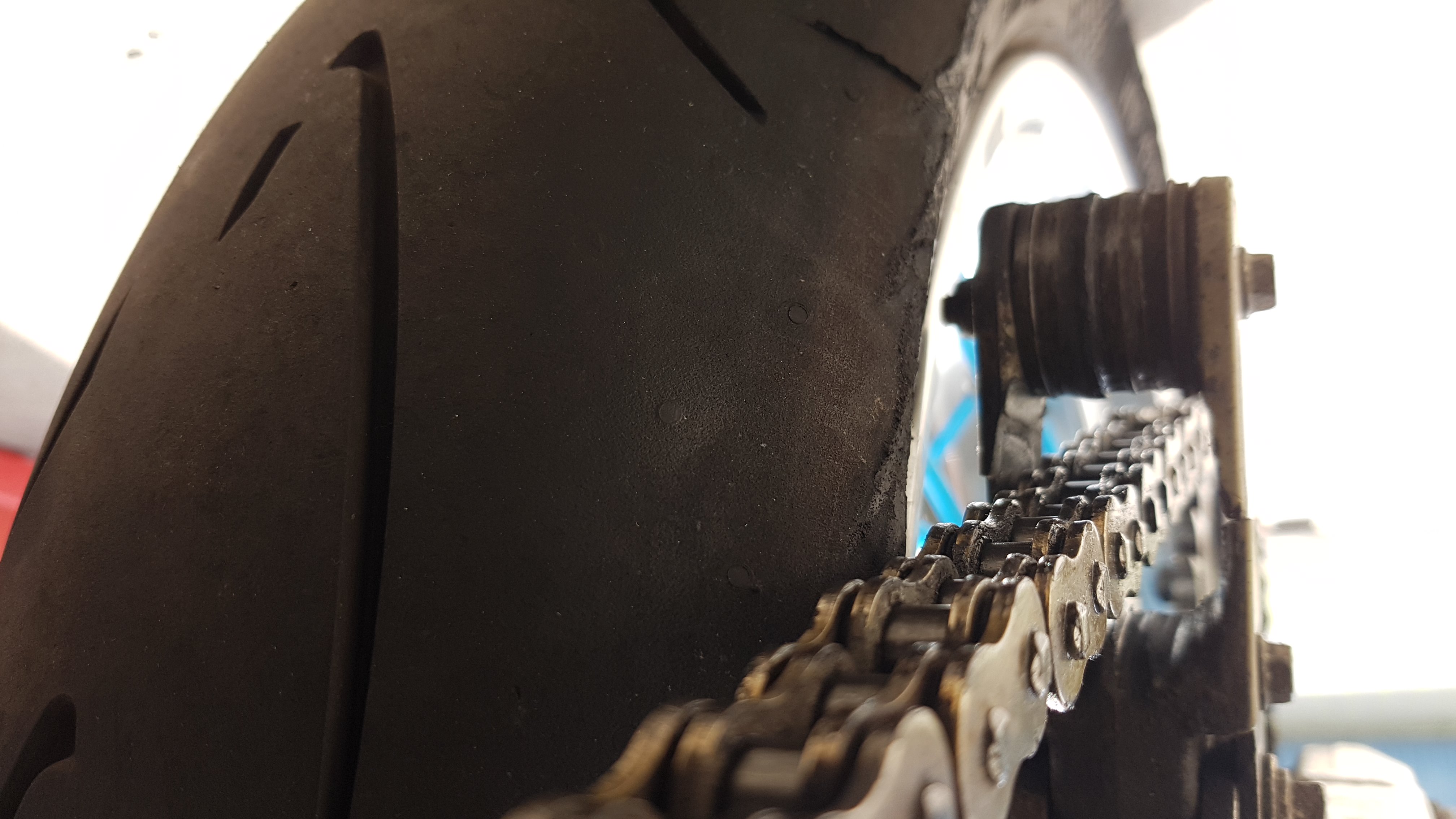

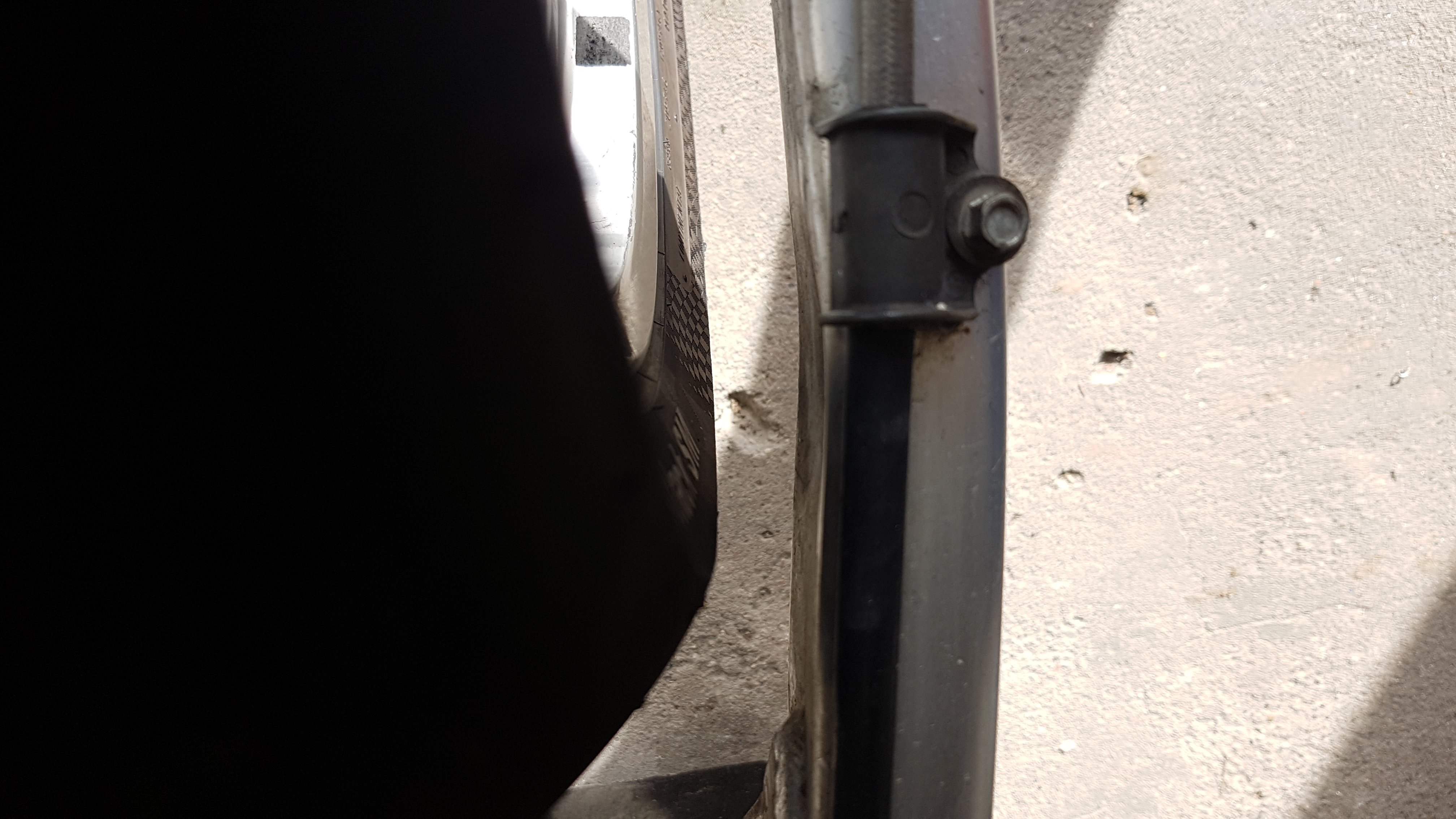

@ Assi, vielen Dank mal wieder. Hab gestern noch mal geschaut, auf der Bremsscheibenseite sind fast 2cm Platz.
Kette läuft aber gerade und dass Hinterrad sieht auch aus als wenn es in der flucht zu vorne ist.
dass angenagte am Reifen kommt vom Kettenschleifer mit den Rollen, der hat sich wohl mal gelöst.
Der aus Alu ist viel breiter und würde jetzt schon gegen den 150er stossen, daher hab ich den noch nicht verbaut.
Finde den viel besser als den mit den Rollen.
Auch der graue Kettenschutz hat eine Aussparrung, hat jemand raugeschnitten ca. 5mm, sonst würde es da auch schon schleifen.
Auch da hab ich einen schönen neuen in schwarz liegen, will da aber nicht dran rumschleifen nur damit es passt.
Irgend etwas ist da bestimmt nicht richtig so, bin da aber noch nicht hintergekommen.

Die Alu, wie auch die schwarze untere Kettenführung, die passen in der Serienkonfguration. Bleibt die Frage, wie ist die hintere Felge vom Offset gespeicht bzw. auch, wie sind die Radachsdistanzen ausgelegt. Auch gibt es zwei Nabenbreiten, 151mm und 156mm. Ob die Kettenflucht passt, das lässt sich nicht mit dem Auge prüfen. Ich stell immer erst die hintere Radachse parallel zur Schwingenachse und peile dann mit einem langen Lineal vom Kettenrad aufs Ritzel. Ich weis auch nicht, ob eine Kette links Felge das gleiche Offset hat, wie eine Kette rechts Felge? Sollte das nicht gleich sein, dann reicht es nicht die Felge in Laufrichtung drehen, sollte die Felge z.B. aus einer Kette links Husky stammen. Sag mal noch was zur hinteren Felgenbreite.

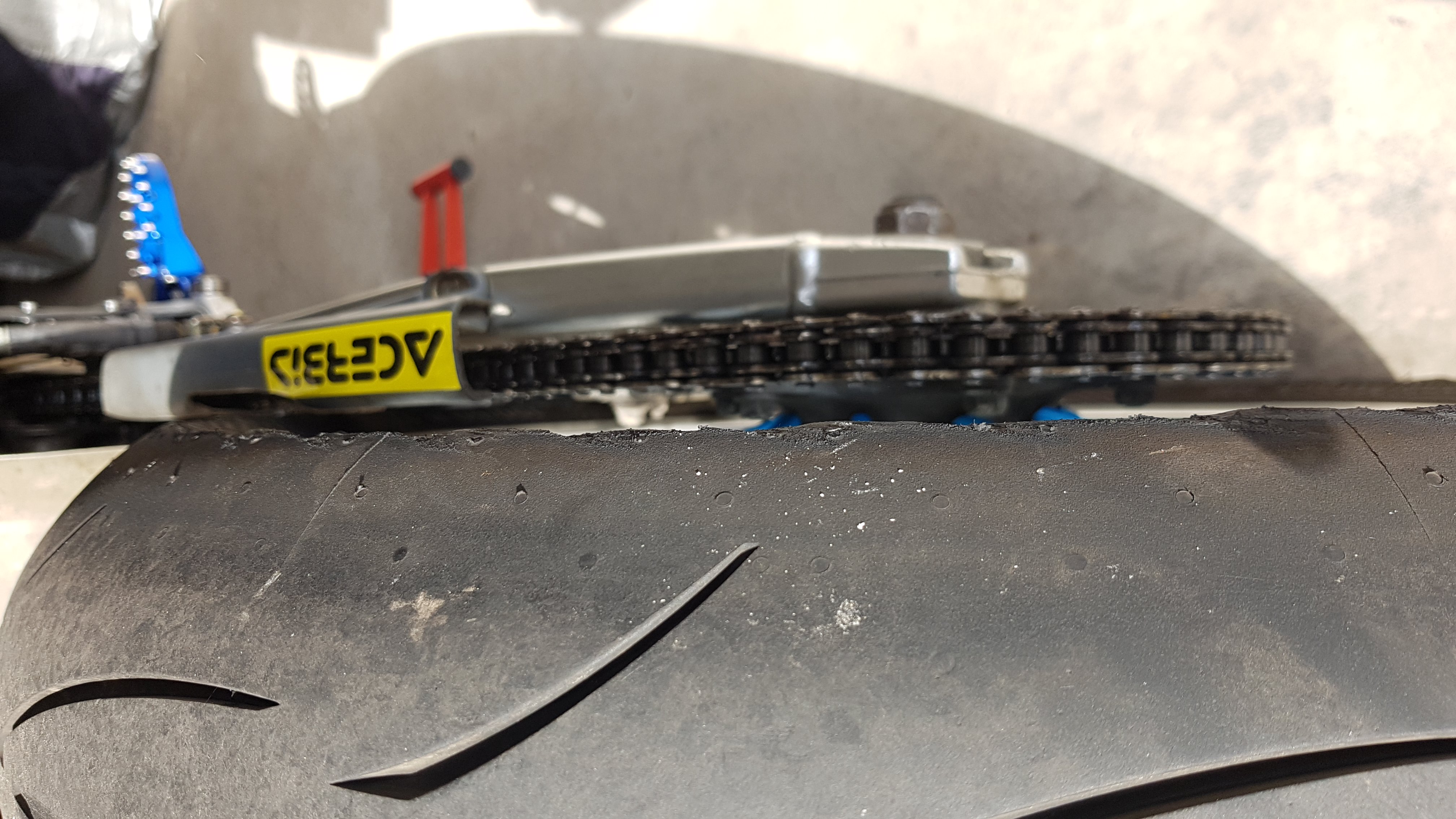

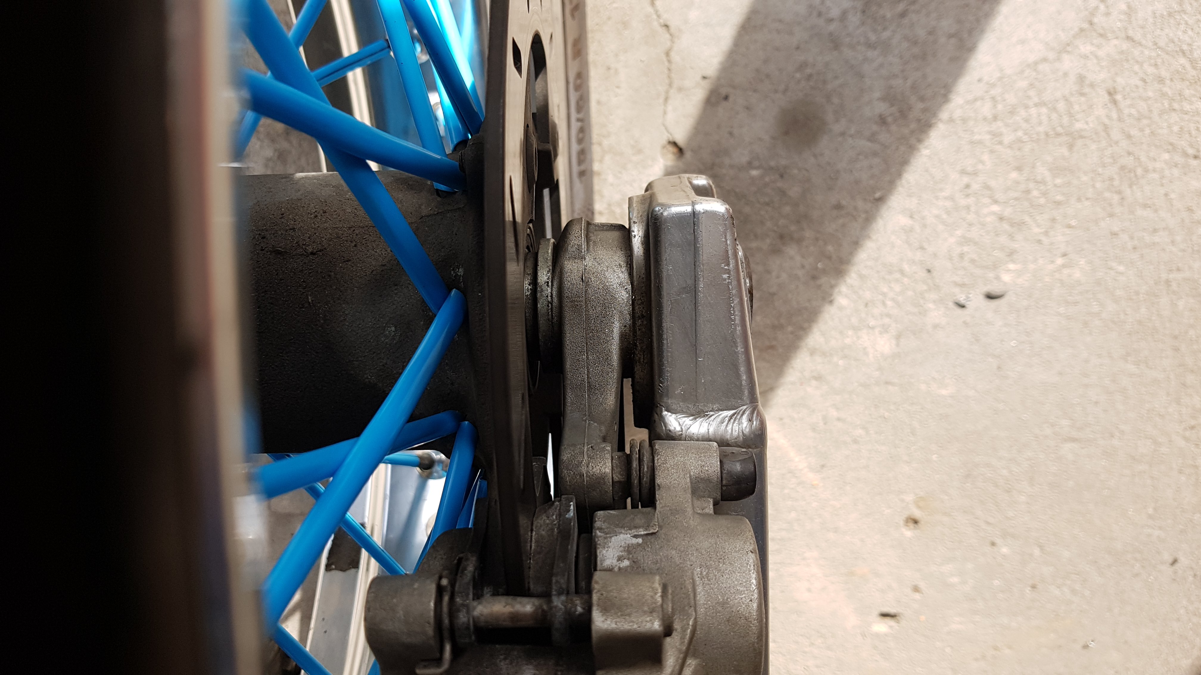

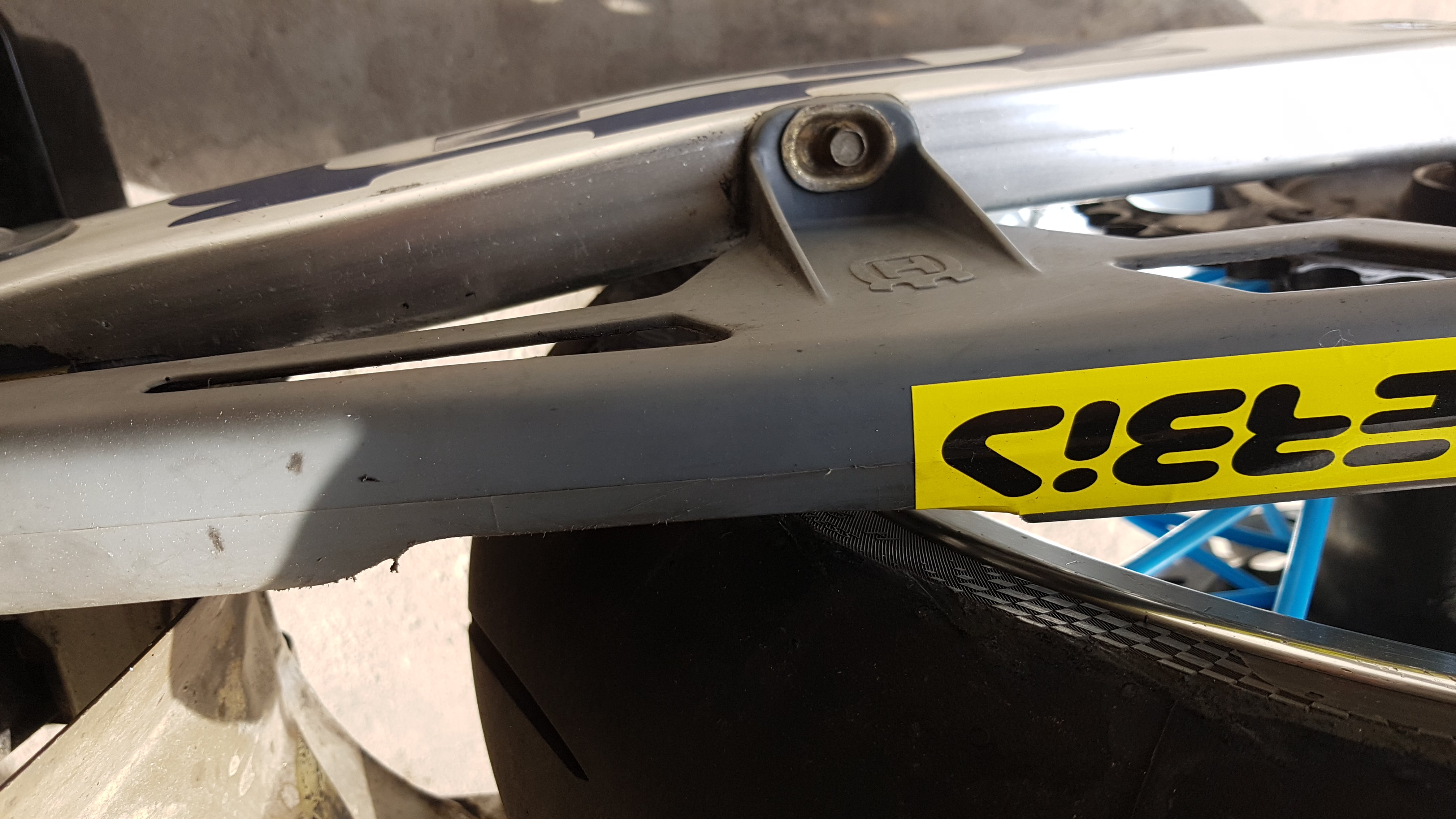

Re: 160er Reifen wie montieren?

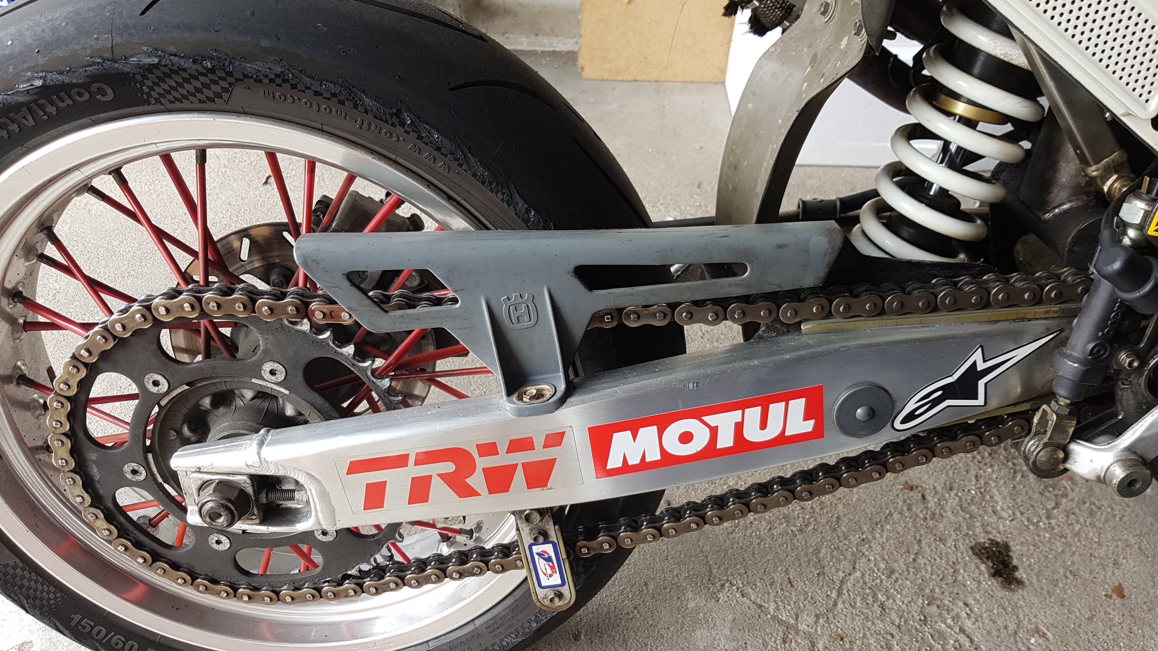

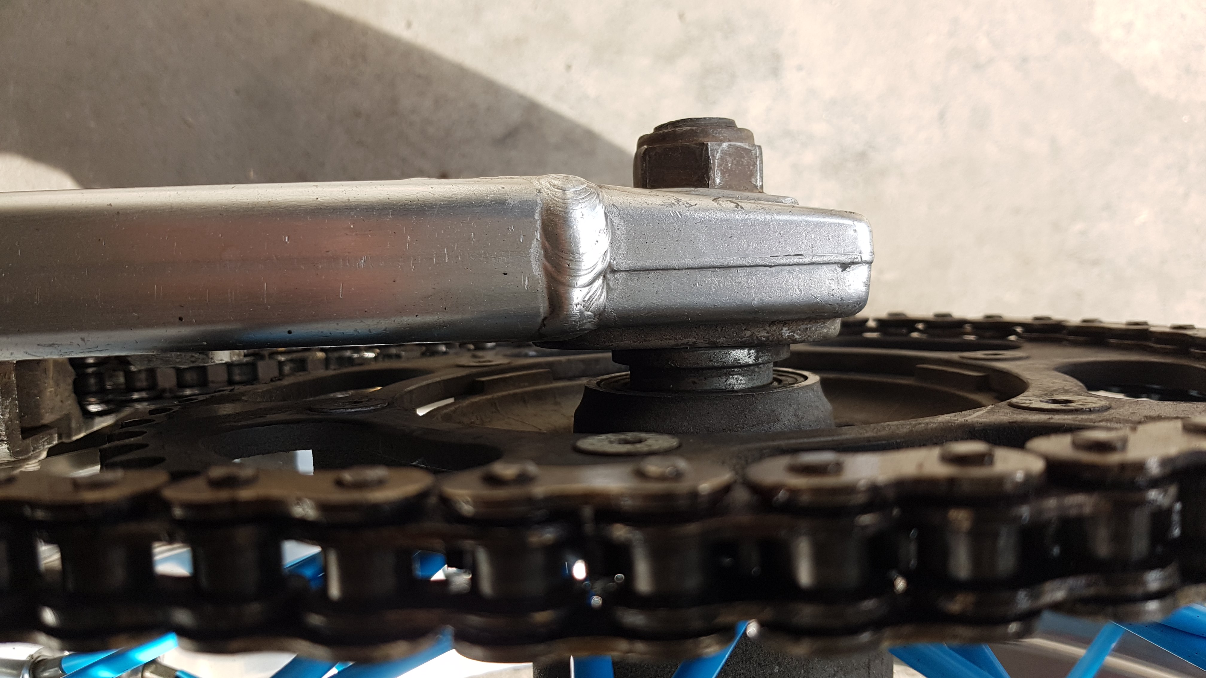

@ Assi, war nochmal kurz in der Garage und hab Bilder gemacht.
Vielleicht kannst du denen die Infos entnehmen die du brauchst.

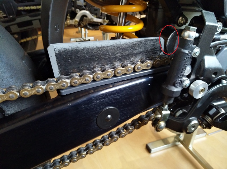

Optisch ist erst mal nichts auszumachen, Felgenbreite 4,25" passt auch. Maßliche Überprüfung und flucht musst schon selber prüfen. Ich sehe eigentlich nur zwei Dinge und das ist wie bei Husqvarna so oft nur Wartungsstau.
Schau mal deinen Rahmen im markierten Bereich auf dem Bild an. Wenn da und auf der Rückseite des Fußbremszylinders Fresspuren durch die Kette vorhanden sind, dann ist die aktuelle Kette oder eine früher montierte Kette hoffnungslos ausgeleiert. Auch schlägt, wie bereits schon erwähnt, auch eine O-Ring lose Kette mal gerne auch alles kurz und klein. Im Bild auch zu sehen, ist eine nachgerüstete vordere obere seitliche Kettenführung montiert.
Die untere Kettenführung ist keine Führung mehr, das ist ein großes Loch! Seitlich zu den Aluplatten ist kein Kunststoff mehr. Da sind neu bestimmt auf jeder Seite 4mm Kunststoff drauf. Auch musst halt mal erwähnte Dinge prüfen und ändern. Es bringt nichts immer wieder zu fragen, ohne was zu ändern und Rückmeldung zu geben. Antworten, bei denen du kein Geld setzen musst oder keine Hand anlegen brauchst, die werden selten kommen. Dann mach halt mal die große Alu Kettenführung ran, wobei die im Gegensatz zur neuen schwarzen auch verschleißfreudiger Mist ist. Um eine andere Kette wirst auch nicht herum kommen, selbst wenn sie neu wäre, ich hab auch schon neue wieder runter geschmissen weil sie zu viel schlägt. Auch ist dein Kettenspanner schon am Ende der Schwinge, was übersetzungsbedingt sein kann oder eben die Kette wurde immer und immer wieder nur nachgespannt und ist hoffnungslos verschlissen. Auch das musst prüfen. Am besten, auch wie schon erwähnt, eine neue Kette mit O-Ringen verwenden, auch keine mit X-Ringen. Die O-Ringe sind stabiler als die X-Ringe, was die Kettenglieder besser dämpft. Ich fass mal zusammen, was ich eh schon geschrieben habe. Hinterrad gerade in die Schwinge stellen, flucht Kettenrad zum Ritzel prüfen und anschließend die Platzverhältnisse zwischen Kette und Reifen ausmessen. Untere Kettenführung tauschen, am besten gegen die neue Schwarze. Eine Qualitätskette mit O-Ringen verbauen z.B. eine DID 520V. Ketten mit Frauennamen taugen nichts z.B. Iris oder Regina, auch viele andere renommiert klingende Kettenhersteller taugen bei mir auf dem Dino nichts. Auch die verwendete Übersetzung kann einfluss auf die Laufruhe der Kette haben, genauso wie die Gangwahl bzw. ob man gerne untertourig fährt. Auch die Vergasereinstellung hat Einfluß auf die Kette, neigt sie zu Konstantfahrruckeln, dann schlägt die Kette. Dellortos sind meiner Meinung nach Kettenfresser, mit meinem Keihin fahr ich im dritten gang ganz geschmeidig durch eine Dreißiger Zone. Fragen ist gut aber da müssen auch Ergebnisse kommen. Wenns an Portokassen Ersatzteilen schon scheitert, wie wird es erst, wenn mal was teures hinüber geht. Sorry für die harten Worte aber so drehst dich nur im Kreis

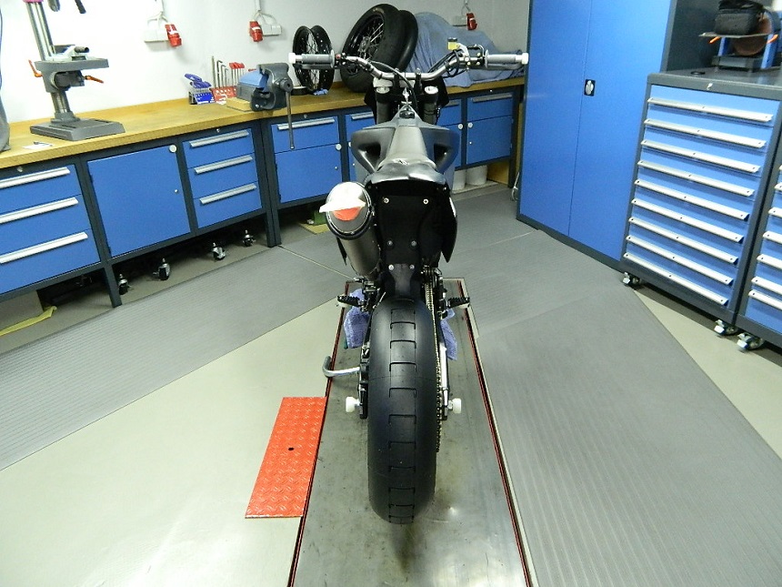

Moinsen,
heute am Vatertag endlich mal Zeit für die Garage gehabt. Neues Ketten Kit, Kettenschleifer, Spanner, Rollen, Kettenschutz angebracht. Nun ist es wieder schick. Nur mit der Testrunde muss ich noch warten, waren dann doch 1-2 Bier dabei. Verbaut waren 15/48, jetzt hab ich die originalen 17/48 drauf, mal sehen wie der Unterschied ist. Hat da jemand Erfahrung??
Greetz und einen schönen Rest Vatertag.

..ja danke. Hab noch keine Proberunde gemacht. Dass mit dem untertourig fahren hat schon bei 15/48 nicht so hingehauen, liegt aber wohl auch
am Delorto, hab ich gelesen. Auf dem Kettenrad steht ja groß 48 drauf, beim Ritzel sieht man dass ja nicht so, ist ja ein wenig versteckt.
Aber da in meinen Papieren leider 17/48 und der Delorto eingetragen sind, wollte ich der Rennleitung keinen Ansatz bieten.
Und mit "fährt sich aber besser so" kann man den Herren wohl kaum kommen.
Eventuell gibts ja mal einen Tag ohne Regen und ich kann mal testen.
Hab jetzt ca. 1cm Luft zwische Kette und Hinterrad, dass waren vorher nur ca. 5mm.
Nun bin ich am überlegen ob nicht doch ein 160er passt, der angenagte der drauf ist, ist nur ein 150er.
Hatte auch von einem Distanzring fürs Kettenrad gelesen, damit könnte man ja noch ein Stück rüber kommen, aber ob dann die "Flucht" stimmt?
Hat da jemand Erfahrung mit?? Würde schon gerne den 160er raufziehen.
greetz
silberruecken
