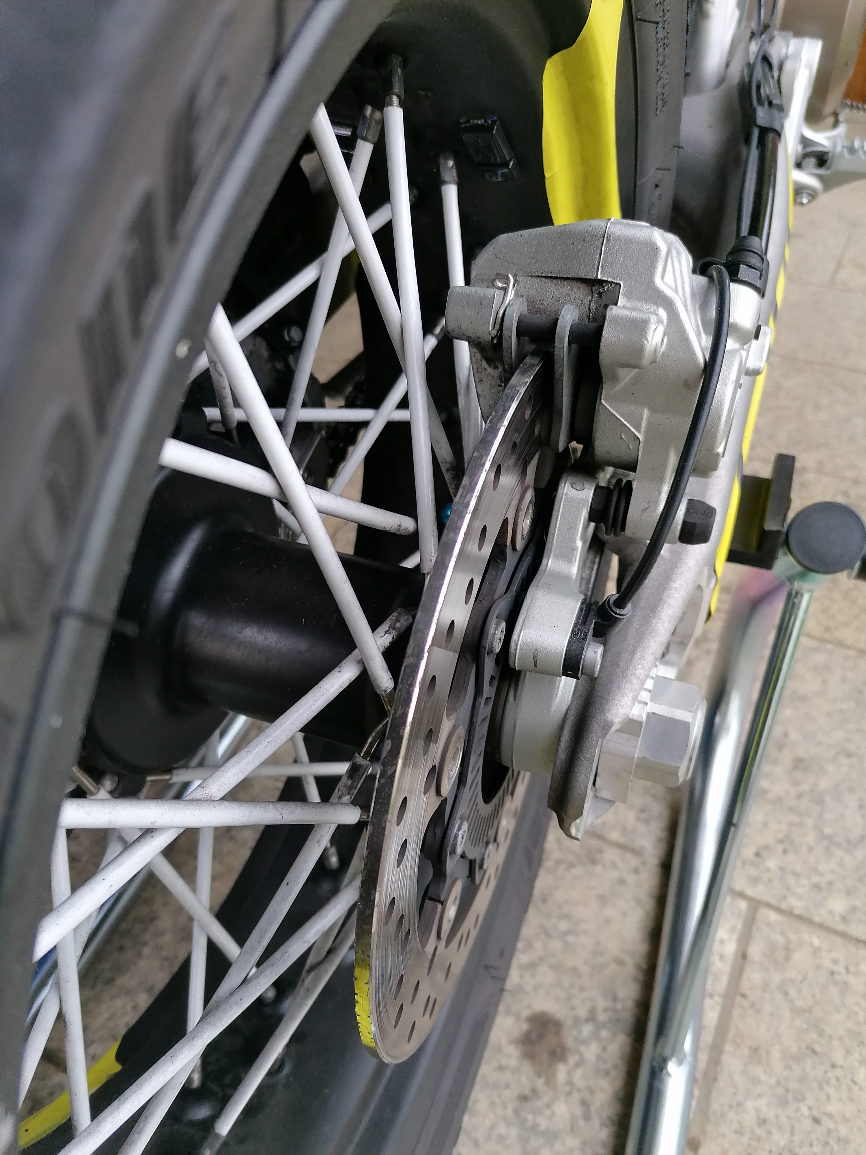

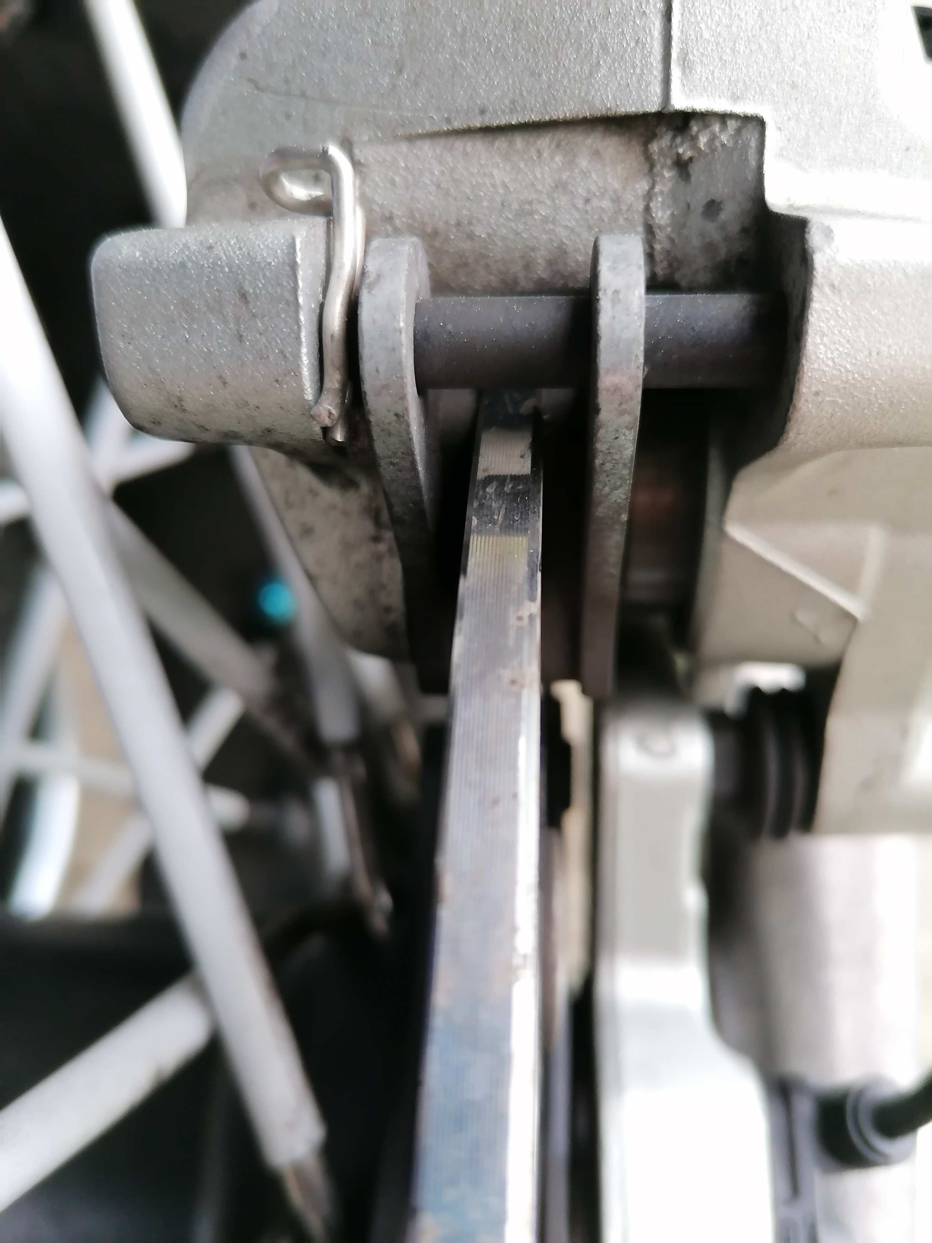

Hallo nochmals, ich habe heute endlich zeit gefunden mal nachzuschauen. Ich habe mein Motorrad aufgebockt und habe mal das Hinterrad gedreht und festgestellt, dass die Bremsklötze sehr stark an der Bremsscheibe schleifen. Die Schraube des Bremshebels war es übrigens nicht, die sitzt fest. Habe nun Bilder hinzugefügt. Lg

Also ich kann nichts ungewöhnliches entdecken. Vielleicht machst du noch ein paar Bilder von Bremshebel, Reservoir, Leitungen etc.?

Also ich würde jetzt mal das Hinterrad ausbauen und prüfen, ob die Bremszange richtig "schwimmt", also sich leicht auf der Führung in Querrichtung verschieben lässt. Falls nicht, könnte das die Ursache sein, dass einer der Beläge zu stark auf die Scheibe drückt.
