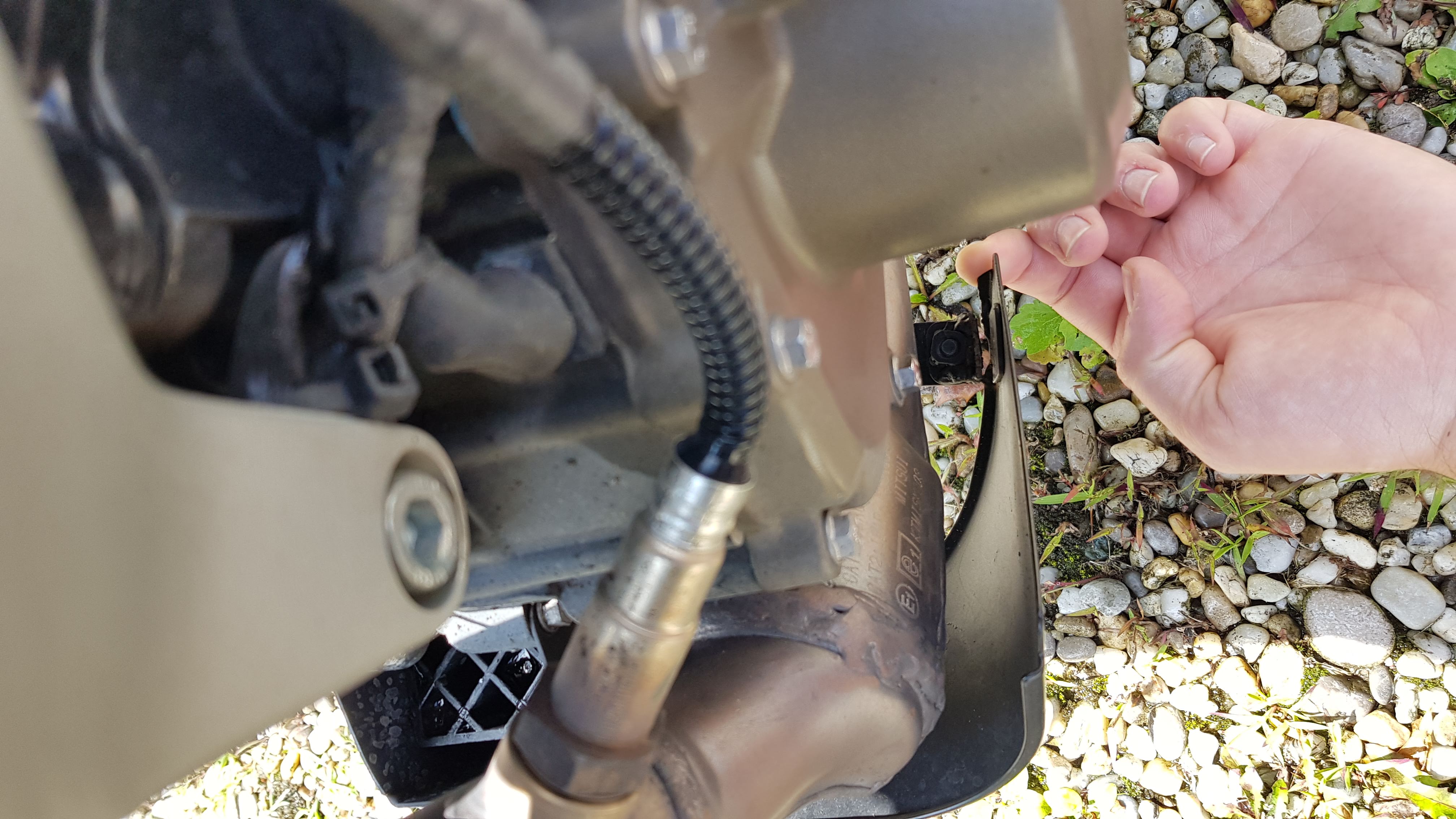

Ich meine das "schöne" Ding:

evtl. passen Motorschutz Konstruktionen für die KTM 390 Adventure oder der 2021'er 390 Duke - die fallen aber nicht gerade zierlich oder optisch unauffällig aus - ist natürlich Geschmackssache....
