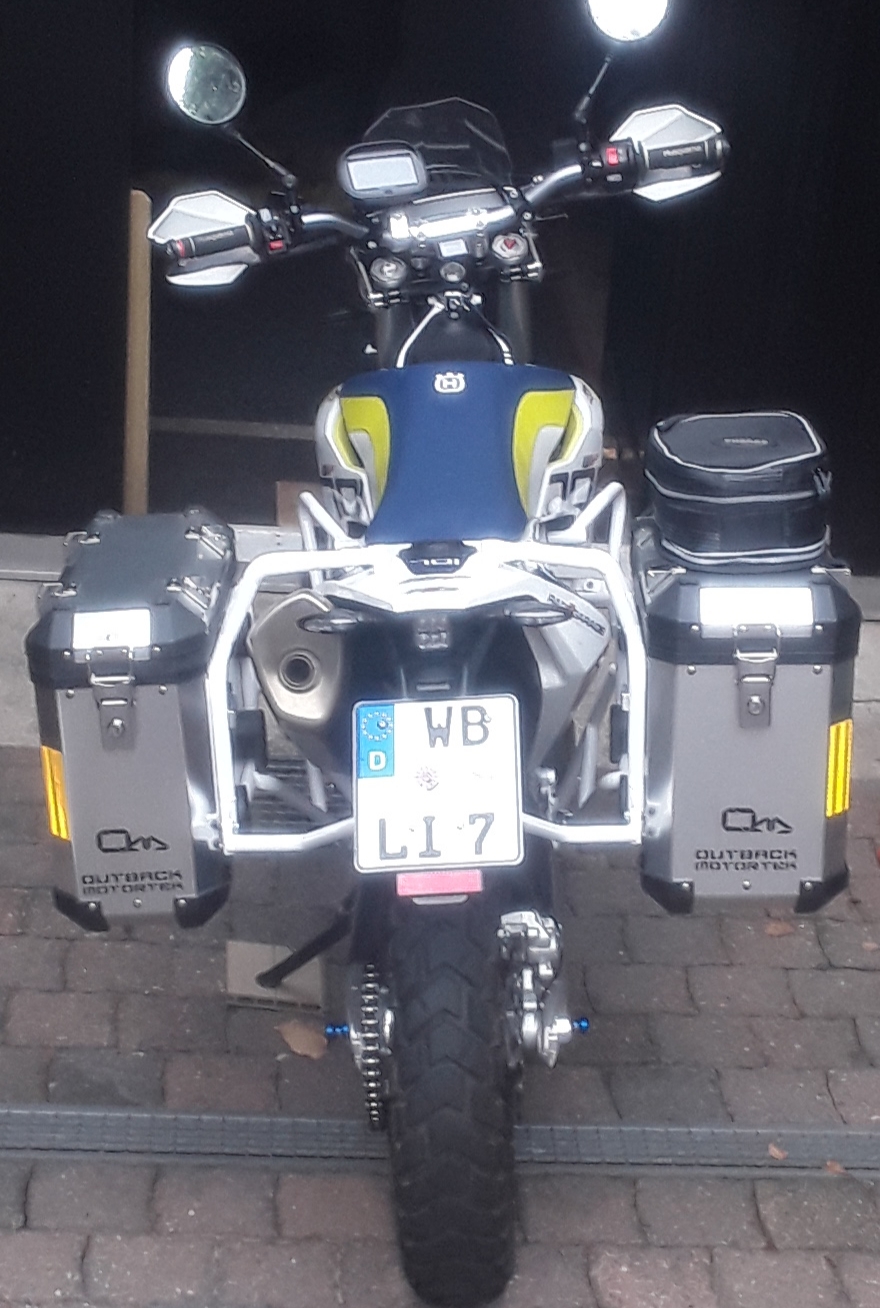

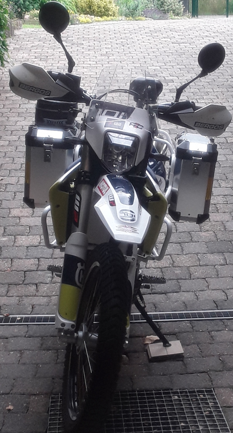

Moin
Koffertest bestanden.
Fährt sich super.
Grüße Matthias

Ich will nicht unken, aber auf dem Bild sieht das so aus als würde die obere Aufnahme zumindest des linken Koffers ein an/abheben des Koffers nicht verhindern.

Hallo
Nein das ist nicht möglich. Die Befestigung ist nicht beweglich.
Wer den Koffer klauen will, der öffnet lieber den Deckel und schraubt ihn ab.
Selbst wenn es abgeschlossen ist, geht das mit Gewalt garantiert.
Ist ja auch kein Tresor :Top:

Eigentumsübertragungen meine ich garnicht. Ich meine die netten Schläge bei der Fahrt.
Die Ringe sollten eigentlich in den Ecken der Kofferträger sitzen.

Der Koffer sitzt ganz stramm im Träger. Geht keinen mm nach rechts und links.
Die Klemmung wird ja im Koffer angezogen und ist extrem fest.
Dann noch das Eigengewicht wenn er beladen ist.
Ich werde sowieso extra einen Gurt umspannen.
Man soll nie nie sagen, aber ich denke sie halten.
Vielleicht setz ich sie auch noch um.
Grüße Matthias

Matthias,
Bollo hat recht!
Setzt die bitte unbedingt um.
Ich habe den gleichen Mist an meiner LC8 gehabt und nach nur einer Bordsteinkante hatte sich der Koffer nach oben bewegt. War gut zu erkennen an den Schleifspuren am Träger.

Ich hab jetzt mal beim Verkäufer eine Anfrage gestellt, warum das so ist.
Ja bei Gewalteinwirkung könnte er hochrutschen.
Aber lieber das, als mich dann auszuhebeln bzw. sofort zu Bruch zu gehen.
Götz verkauft sie so schon ein paar Jahre, ohne Beanstandungen, wurde mir gesagt.
Na mal sehen.
Grüße Matthias

Vermutlich passt das bei deren Trägern.
Ist ein Problem was man im Vorfeld ausschließen kann - ich würde so nicht auf Tour gehen wollen!

Moin
Ich bin schon eurer Meinung. Warte noch die Antwort ab.
Werd dann aber nichts umsetzen, dann sind Löcher im Koffer.
Bau dann mittig in jedem Koffer noch eine Halterung an.
Grüße Matthias

Hab mir das mal auf der HP von Götz angeschaut. Falls du diese Koffer hast, würde mir auch die untere Befestigung nicht gefallen...

Ja das stört mich auch etwas. Aber ich hab sie nach außen gedreht, da sitzen sie in der Ecke.
Ich werd mir noch einen Satz Befestigung kaufen und mittig oben und unten eins anbaun.
Dann ist er Bombenfest.
Es soll ja im September nach Georgien und Armenien gehen.
Grüße Matthias

Ich hab unten jeweils einen langen VA-Winkel.
Der Hersteller meiner Koffer fährt auch gerne neben der Straße. Dafür waren Koffer und Befestigung aber auch ein Eckchen teurer.
