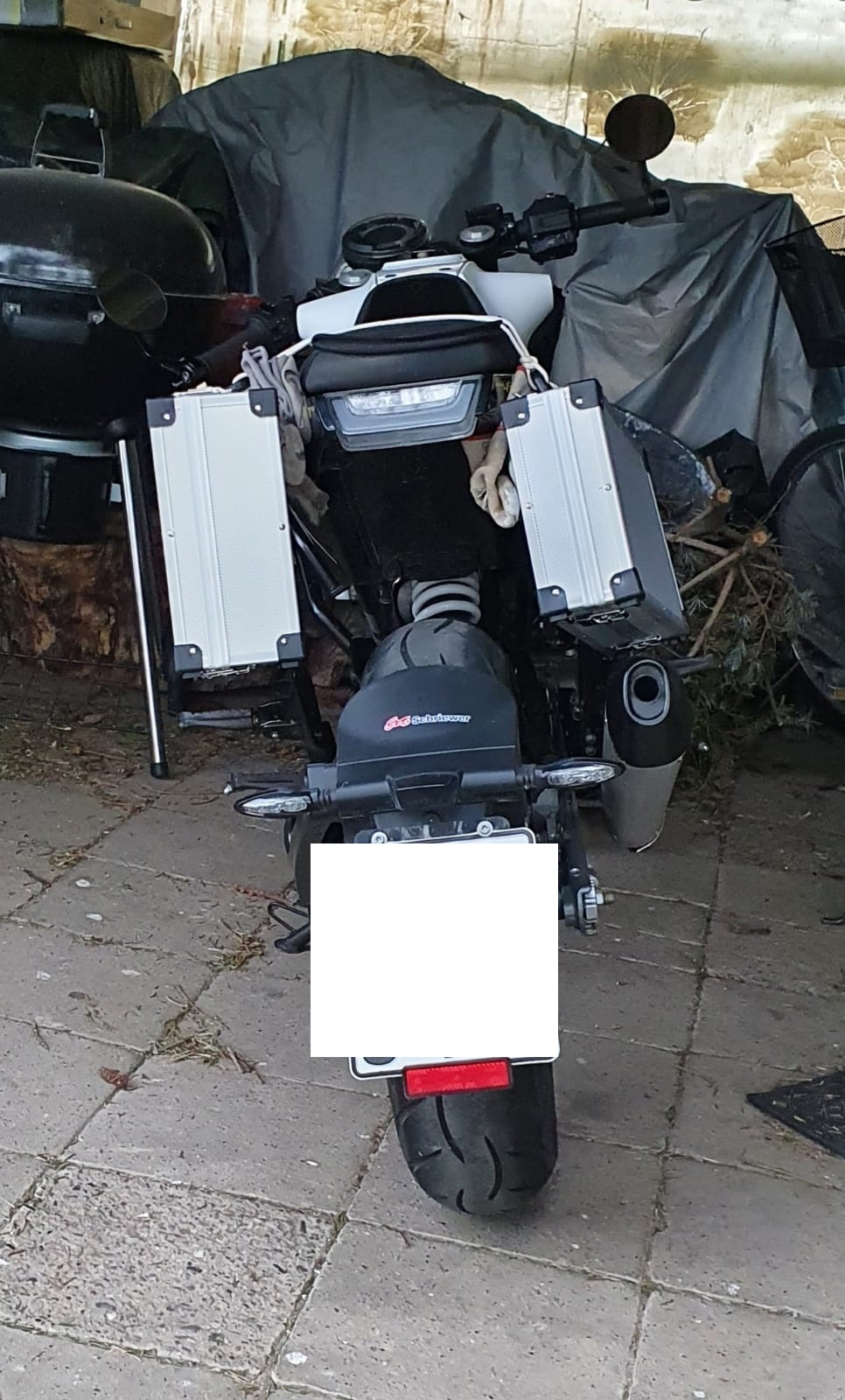

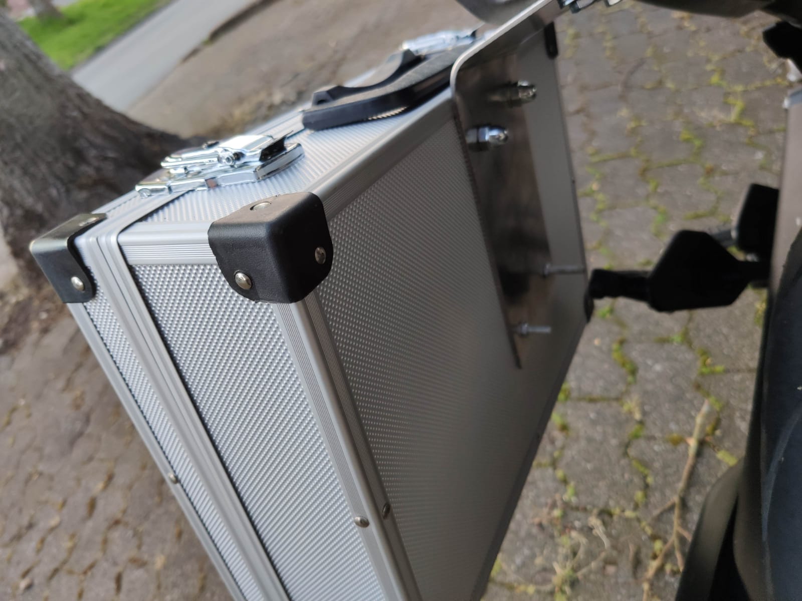

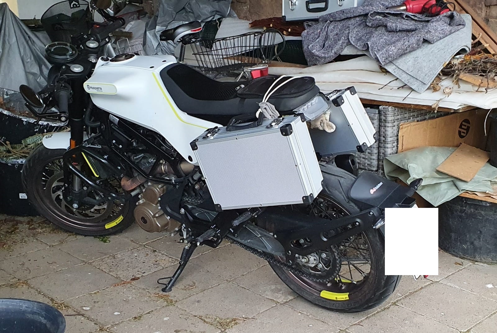

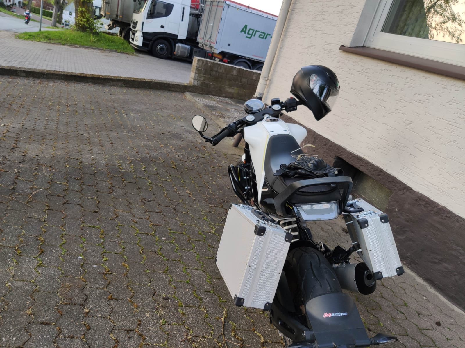

Das Projekt ist (fast) abgeschlossen.
Der Griff ist für das Projekt fast obligatorisch, da man dadurch eine gerade Fläche hat. Ohne müsste man mit Distanzhülsen oder ähnlichem arbeiten. Das Material ist 3mm Stahl, 100x700mm.
Kleinigkeiten müssen noch gemacht werden. Die Halterung selber muss als Rostschutz lakiert werden, denke da werde ich die Farben der Vitpilen fortführen und sie schwarz machen, vielleicht aber auch in dem Neongelb, wer weiß. Schrauben werden gekürzt und mit Flügelhülsen zur einfachen Demontage gesichert.
Der Stahl ist sehr stabil, das Motorrad könnte man damit ohne Probleme hochheben. Die Koffer haben ca. 130km/h auch ohne zu wackeln überstanden. Von daher würde ich für das Projekt einen Erfolg vermelden.

warum so schräg ?
sieht am Bild etwas komisch aus...
würd das oben bis zur Biegung breiter machen, dann stehen die gerader und unten mit den Rasten verbinden bzw. auch noch die Biegung versteifen
vielleicht hast du jemand der mit einer Gopro oder so, hinter dir her fährt und mal mit filmt...
bin überzeugt, das wackelt mehr als du glaubst

Wenn die Koffer gerade stehen sollen verbreitert es die Maschine erheblich, sah meinem Geschmack nach nicht mehr gut aus. Weiterhin hatte ich schon in der ersten Version Probleme mit dem Auspuff, trotz Abstand und schrägstellung röstete er im Stand den Koffer.
Vibrationen/Schwingen der Koffer waren bei knapp 100km fahrt nicht das Problem. 50km davon ist ein Freund mitgefahren und berichtete mir von keinen auffälligen Flügelschlägen. Sollte es ein Problem werden könnten Fixierungen an den Sozius Fußrasten angebracht werden, aber glaube nicht dass der Stahl Alterserscheinungen zeigt und nachgibt.
Auf dem Bild sieht man die nachträgliche Tieferlegung des Auspuffs. Mit dieser Änderung ziehen die Abgase am Koffer vorbei, eine Erwärmung ist weder im Stand noch bei Fährt gegeben
Da ich in den Regen gekommen bin bei den Probefahrten wurde heute erstmal der Stahl abgeschliffen da sich schnell Rost gebildet hat. Morgen wird grundiert und in den nächsten Tagen dann lackiert. Mache nochmal Fotos wenn alles abgeschlossen ist.
